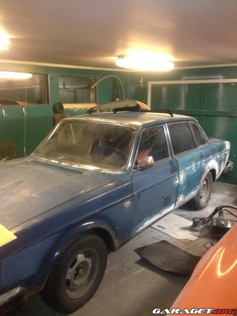

https://www1.garaget.org/gallery/images/187/186565/186565-f83916e7fcdd5d524ff379cccbf991eb.jpgfick fingrarna ur o börja rikta o spackla... Tänkte försöka dra på lite lack...

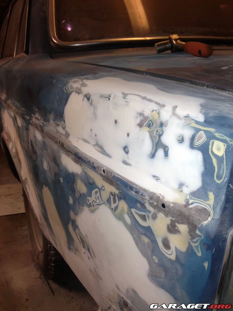

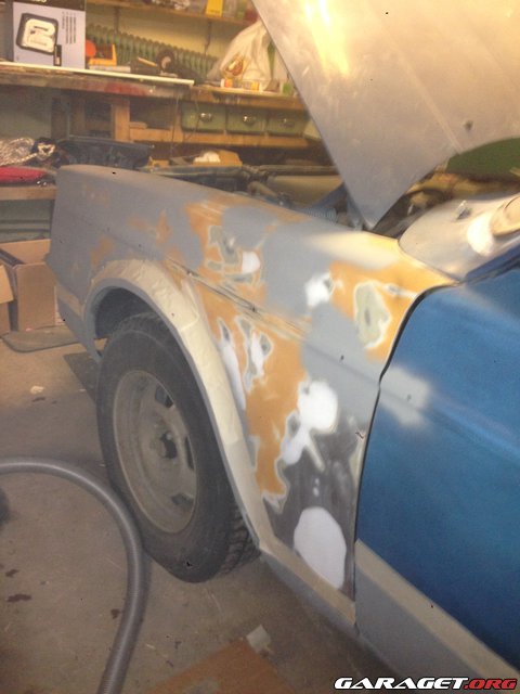

https://www1.garaget.org/gallery/images/187/186565/186565-8483b3f97062c9aab67066db825e30ee.jpg grovriktat med foten... He he... Den kommer nog bli lite rulig men.. Ska försöka få det ok ändå...översta bilden i dom senaste bilderna är när jag spacklat en del o trixat så det får nog duga så... Nästa steg byta framskärm , sen vända på bilen i garaget o ta nästa sida... Efter det hög body rand...( ska bli bruksbil..! ) sen lack i orginalfärg
Senast redigerat av camaro-Volvo (7 januari 2014)

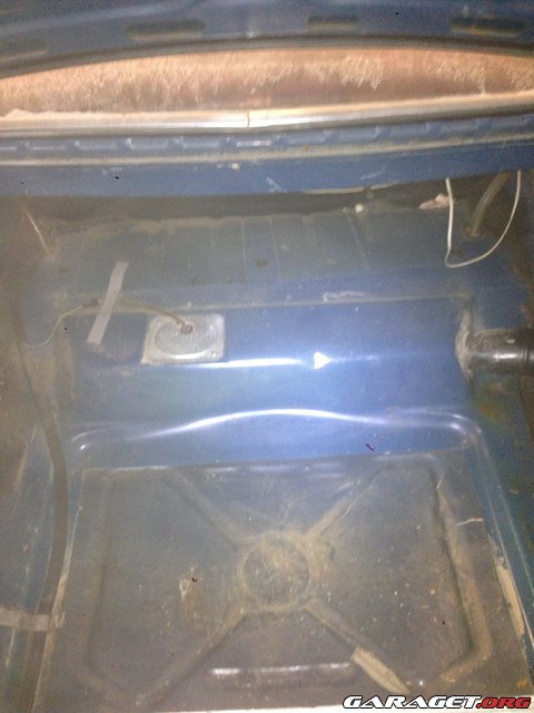

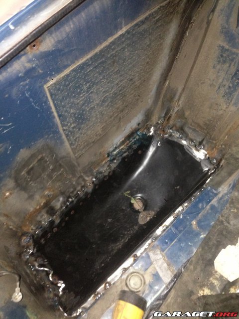

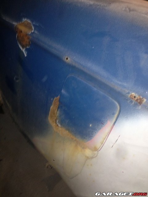

https://www1.garaget.org/gallery/images/187/186565/186565-2ef1956f0dc6ac0561eeb05d05f9c7c0.jpg projekt på andra sidan rostigt runt tankluckan, samt lite djupare blommor under gammal spackel o lack... Har skurit ur tankluckan från en annan bil... Ska bara dra in 380v ut i garaget så.. Får det bli svetsa av... Även en del av vänster reservbalja ska lagas, laga ju upp bilen för något år sen, med trösklar , skärmkanter o golv då... Men fortsatte inte utan börja åka med bilen för den behövdes. Bilen har kanske rullat 2000mil i mitt ägo, bytt vxl låda en gång annars inga bekymmer...mätaren har stannat på 15tusen mil, sen fanns körjournal från den gården som ägde bilen upp till 18 tusen mil... +mina 2000 mil så ca 20tusen på mätaren... Det är ju rätt lite med tanke på åldern.. Den blåa inredning är jätte fin också...

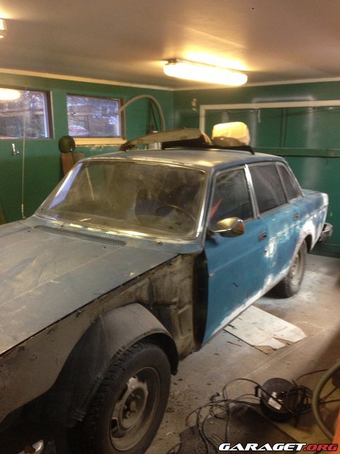

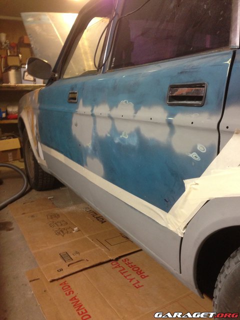

https://www1.garaget.org/gallery/images/187/186565/186565-444666d6aabc6a8219443b482151f04c.jpg dörrar vänster sida tillfixade hyffsat samt bakskärm, nu byte av vänster framskärm , har en rödbrun sådan löst som är i bra skick.. Sen vänder vi på åket.. O fixar andra sidan, sen blir det lite epoxygrund ..

Sådär skärmen borta..
https://www1.garaget.org/gallery/images/187/186565/186565-8582e5a2259a7b797b5b45c517975e6c.jpg

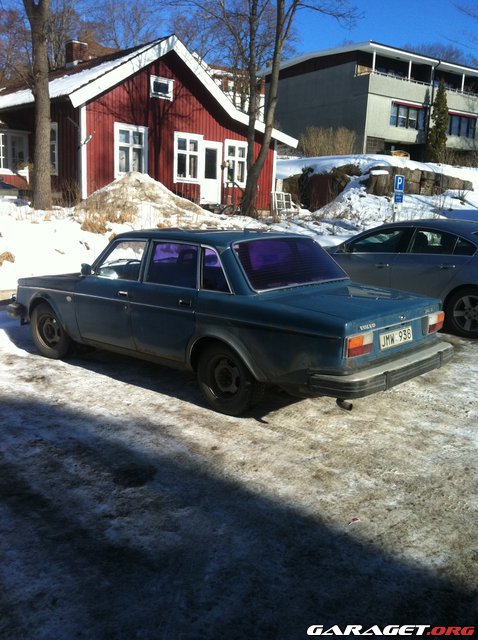

https://www1.garaget.org/gallery/images/187/186565/186565-204e930d9cb4a4e92a757269773d9694.jpg
en av dom första bilderna på parkeringen hemma...
Så här såg kärran ut från början , till synes ok! Men icke! Rostiga skärmkanter, golv, skärmar, bättrad med sprayfärg osv,

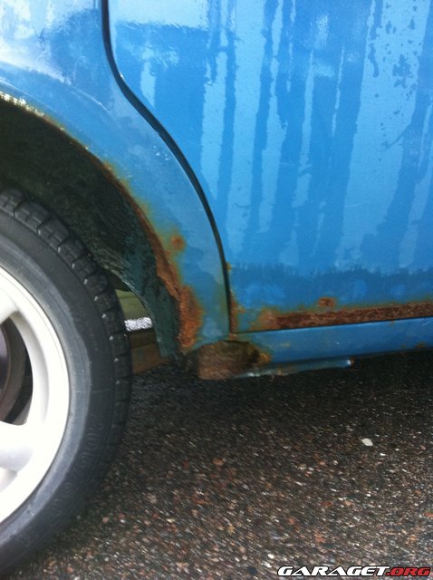

https://www1.garaget.org/gallery/images/187/186565/186565-e1433905a98934357cb3ff49ab1691f8.jpg
rost!!

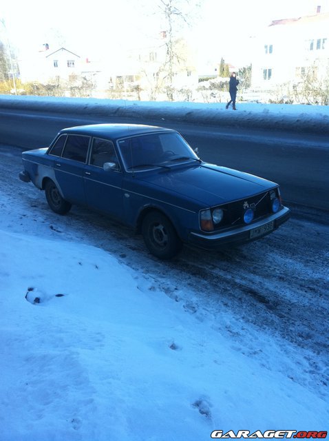

https://www1.garaget.org/gallery/images/187/186565/186565-6e4fa5525bbf929641d8ec218cc27ae5.jpg
på parkeringen körbart objekt
Tanke, först reservdelar till min 264-75 andra projektet... Men med 18t mil på mätaren var den så skön!! Vi fixar..
