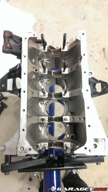

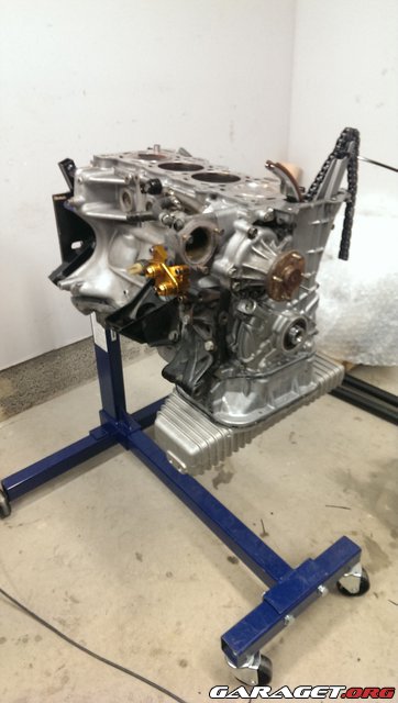

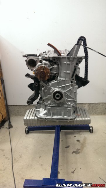

Bottendelen ihop igen med nya lager och Kamkedjekit, nu väntar jag bara på nya packningen och motorkuddarna som ska komma i veckan, sen åker nya motorn förmodligen i nu i helgen smile
Lite info om motorn
- SR20DET blacktop
- Stressborrat & honat block till första överdimension
- Toppdeckat
- Linehonade ramlagerlägen
- Smidda CP Kolvar 86,5mm; 8,5:1 CR
- Smidda Eagle H-Profil Stakar
- ARP Main Bolts
- ACL Race Bearings (Vev-, Ram-, Axiallager)
- Ny oljepump
- Oil Block Adapter (Tar bort värmning av olja)
- Greddy Högkapacitets oljetråg med kylflänsar & Skvalpskydd
- Portad insug & avgassida (by Mojje)
- Borttagna squishkanter / CNC frästa förbränningsrum
- Planad Topp
- Mira-frästa ventilsäten
- Inslipade ventiler
- Utbytta ventiltätningar
- Vassare Kamaxlar insug/avgas
- Hårdare Ventilfjädrar
- Titanium Retainers
- Ställbara kamdrev
- Borttagen VCT
- Cometic 2,0mm Ståltoppackning
- Rocker Arm Stoppers
- ARP Topp-bultar
