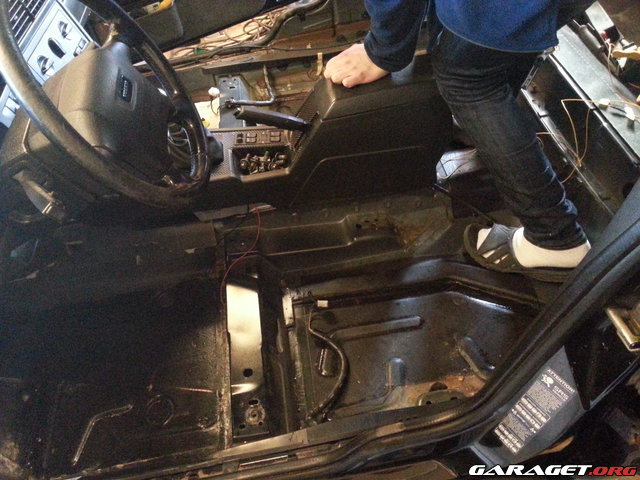

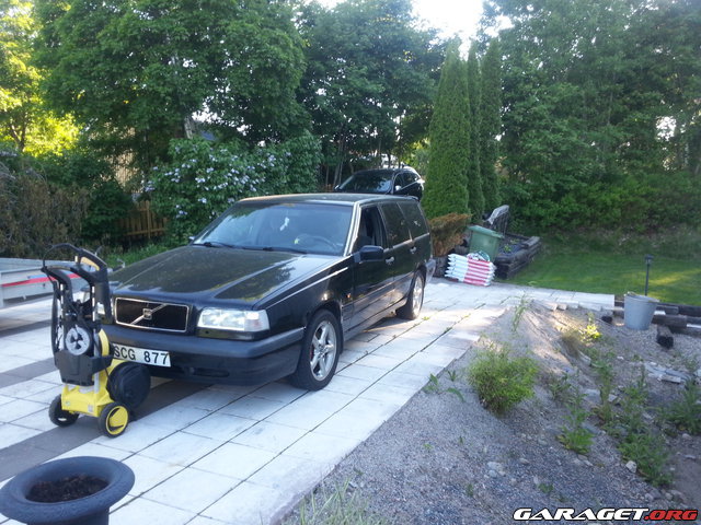

Tjenare!
Uppdatering igen! smile
Rev hur halva inredningen då det var lite fuktigt under gummimattan, va inte lika fuktigt när jag kom ner en liten bit! Där var det rena poolen, fick nästan sommar känslor! big_smile
Syns nästan på isoleringen att det är blött!
https://www1.garaget.org/gallery/images/145/144127/144127-5d20af13ead01d7d2a544cc0e4b523c8.jpg

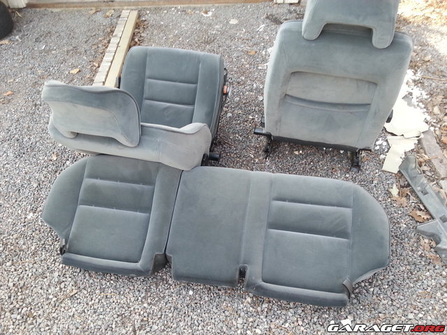

Sätena ur!
https://www1.garaget.org/gallery/images/145/144127/144127-59800f6a64671ea7558ce020dbf1f575.jpg
Golvet i bak! Va lite fuktigt där med!

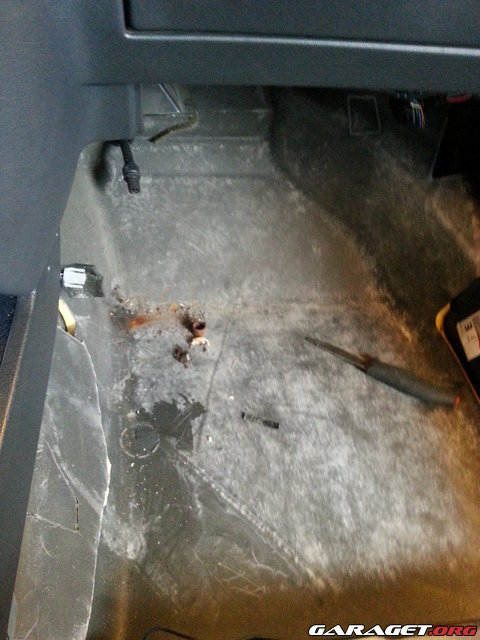

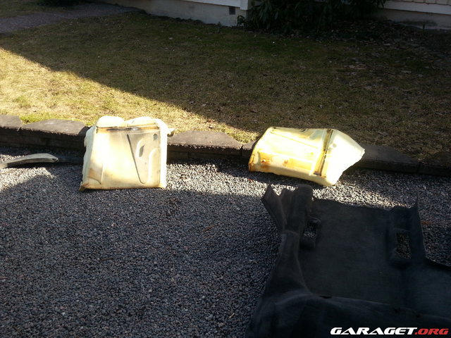

Isoleringen i fram, den till höger är genom sur! Tur det var lite soligt tongue
https://www1.garaget.org/gallery/images/145/144127/144127-5170b5133efb74aa65e383439162ee4c.jpg

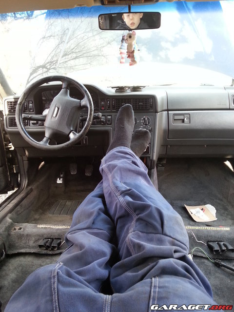

Känns tomt...? Men inte fan fattas det nått?
https://www1.garaget.org/gallery/images/145/144127/144127-4d6de5ec41de52c48e9a5b6e6dd3c16a.jpg

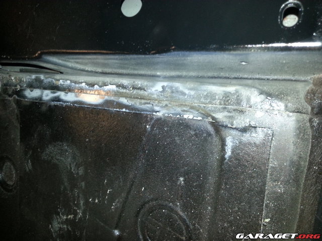

Va lite små rost på sina ställen som jag slipade ner! Dock bara ytrost!
https://www1.garaget.org/gallery/images/145/144127/144127-2ec4f448519bfa6a6fafafa64b68715d.jpg

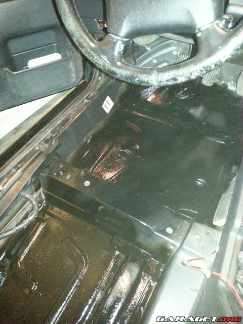

På med lite rostskydds grund /underredsmassa
https://www1.garaget.org/gallery/images/145/144127/144127-fbed8298860f6479ffc55bc2a14d12f3.jpg
Använde mig av detta!
https://www1.garaget.org/gallery/images/145/144127/144127-f1b14c8de440dcca5aa4bcc195afeb50.jpg

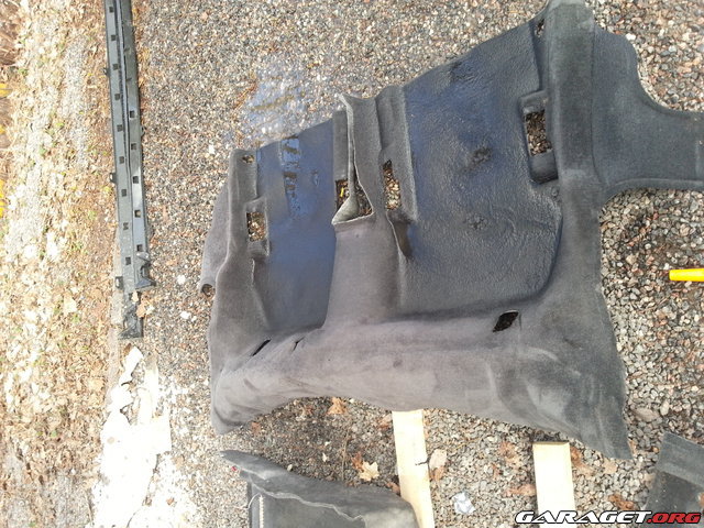

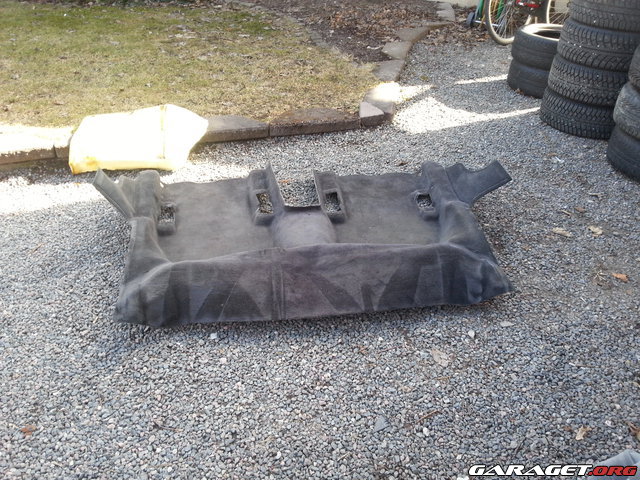

Spolade rent mattorna, satans så mycket skit de gömdes där i vattnet var fan brunt i en kvart! wink
https://www1.garaget.org/gallery/images/145/144127/144127-dc33fdb96c202c4e88c408dfa2c98400.jpg
Mattorna i igen, och allt är frid och fröjd! wink
https://www1.garaget.org/gallery/images/145/144127/144127-12b9d209df0df1421993f2db1ca8f414.jpg

LiLLShiiden skrev:
Tjenare!

Sätena ur!
http://www1.garaget.org/gallery/images/145/144127/144127-59800f6a64671ea7558ce020dbf1f575.jpg
http://www1.garaget.org/gallery/images/145/144127/144127-4d6de5ec41de52c48e9a5b6e6dd3c16a.jpg
http://www1.garaget.org/gallery/images/145/144127/144127-dc33fdb96c202c4e88c408dfa2c98400.jpg
http://www1.garaget.org/gallery/images/145/144127/144127-12b9d209df0df1421993f2db1ca8f414.jpg

Skapligt ren bil du lär ha nu! wink
Fortfarande skitiga mattor kolla sista bilden på förarsidan liksom! tongue Men ska i med isoleringen i sommar när den fått torkat ordentligt, så då ska allt blåsas med högtryck! tongue

Se på fan, är mattorna delad på 850!
Då ska min inredning också få sig en ordentlig tvätt smile
Var det några problem att få bort mattan? Klips, skruv eller så?
Man får ju ta bort stolarna då bultarna till stolarna går igenom annars är det i princip bara dra ut matta från mitt konsolen sen är de ur! wink Listen precis vid dörrhålet får man lossa på, sitter med clips fram bara rycka lite lätt men bak sitter det en torks T25 om jag inte miss minner mig! smile
618 Inlägg
2 maj 2013
#110
Jo stolarna förstår jag att man måste plocka ur, tänkte om det var något annat klurigt! Tack så mycket. smile
223 Inlägg
3 maj 2013
#111
Bara listerna precis innaför dörren och den lilla "pedalen" brevid pedalerna som man ska vila kopplings foten på tongue den va lute klurig minsitter löst men inget jag speciellt bryr mig om! wink

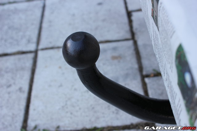

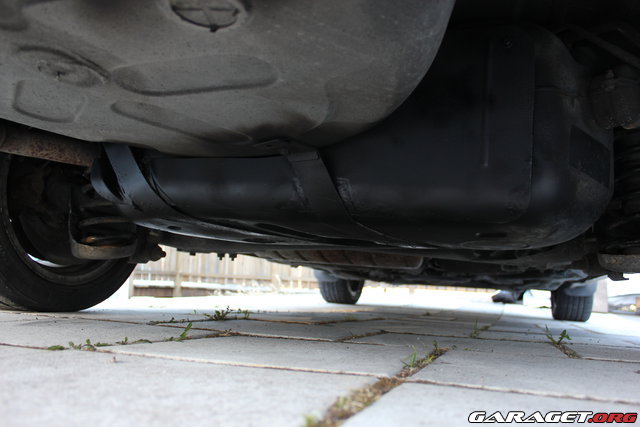

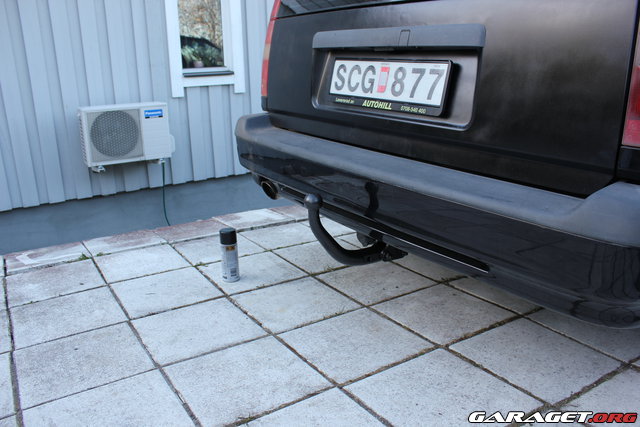

Tjääna!

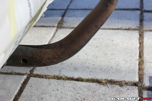

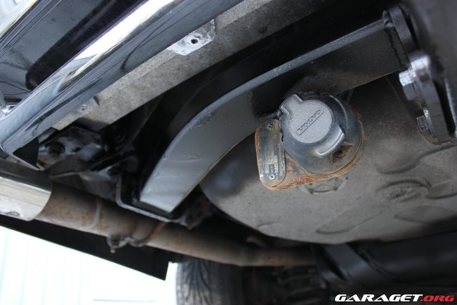

Har gjort lite i helgen, lackat oken och skivorna. Lackat Dragkroken och hade på lite underredsmassa för att de blev en hel del skrap sedan han va bött i helgen och för att det ska se fräshare ut! smile
Tänkte kapa fjädrarna men det gick inge vidare i fram då översta och understa varvet blir smalare så de kommer inte sitta fast något vidare.. Så gjorde inget i bak heller då den redan är för hög i fram jämfört med bak.. Mn fick ju iaf se hur den ser ut i bött, för jävla gou!
Slänger upp bilderna från när jag lackade dragkroken idag så får de andra komma en annan dag! smile
Fulare får man leta efter!
https://www1.garaget.org/gallery/images/145/144127/144127-bd414c7e6ef30b767464d9971b70da72.jpg
Brorsan lekte lite med sin systemkamera! Tackar för det!
https://www1.garaget.org/gallery/images/145/144127/144127-95777b48a74ca632af8130d8d4faddaa.jpg
FIIINT!
https://www1.garaget.org/gallery/images/145/144127/144127-2ccb634d011e212aea61c2a88911d123.jpg
Sprejade på tanken som blev lite skrapad, ser även bättre ut! smile
https://www1.garaget.org/gallery/images/145/144127/144127-73c7e48156f340176c244849648ffacd.jpg
Dragkroks balken fick också lite underredssprej/ färg. Blev fiint! Måste fixa till vid uttaget dock! Ser helvete ut.
https://www1.garaget.org/gallery/images/145/144127/144127-a627151f9bc18835f0ebb8f3c289f27e.jpg
Ser bättre ut!
https://www1.garaget.org/gallery/images/145/144127/144127-a53b2e265e3fc63734f39f83050f2ecb.jpg
Allt för idag mer bilder på när den va bött och på oken kommer troligtvis imorgon!
http://www1.garaget.org/gallery/images/145/144127/144127-73c7e48156f340176c244849648ffacd.jpg
http://www1.garaget.org/gallery/images/145/144127/144127-a627151f9bc18835f0ebb8f3c289f27e.jpg
