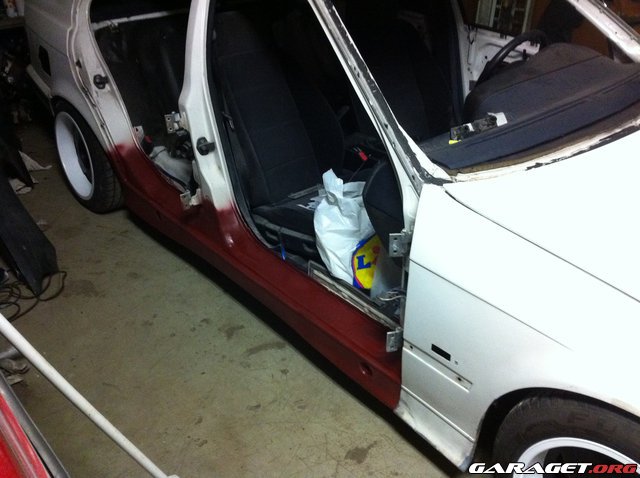

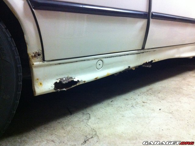

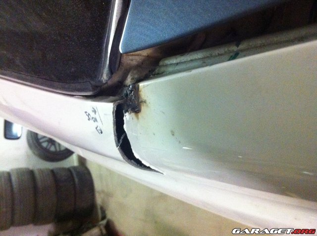

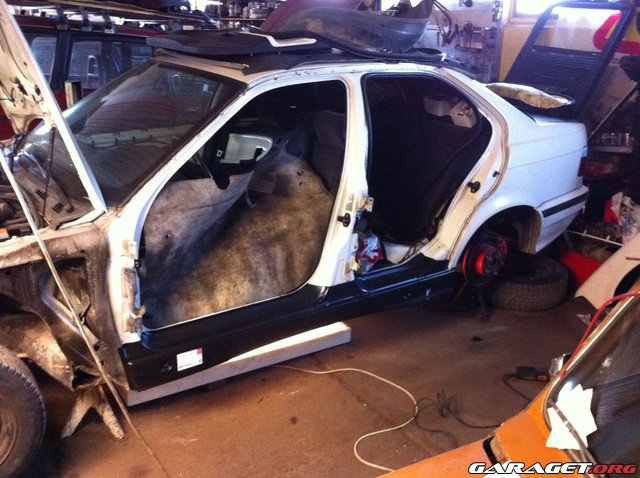

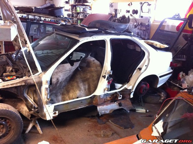

Påbörjad av montering av dörrar och diverse för renovering. Rostigare än jag förväntade mig
https://www1.garaget.org/gallery/images/138/137356/137356-c4524910964e1698c5382ee9fdd74ed1.jpg

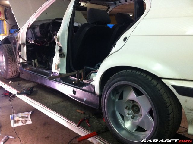

Det blev att beställa nya trösklar och svetsa om.
https://www1.garaget.org/gallery/images/138/137356/137356-1dc67d6e198ea8ddb9200e0f8857f46c.jpg
Som sagt, inte vad man hade förväntat sig.
https://www1.garaget.org/gallery/images/138/137356/137356-4d7a73a95ab98a7cf42e6f926d179a4d.jpg
Nya fina tröskeln på passning
(båda sidor)
https://www1.garaget.org/gallery/images/138/137356/137356-77b91eb7822a877927201895d42dca99.jpg
https://www1.garaget.org/gallery/images/138/137356/137356-5ca0d31deb7dd5bc89435efe1bc63de8.jpg
Båda sidor klara med nya trösklar

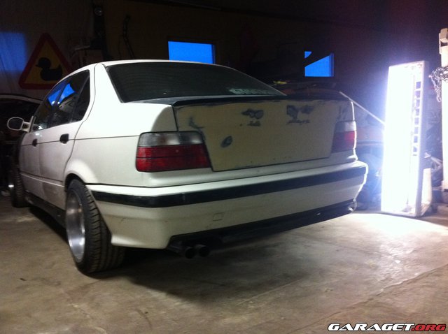

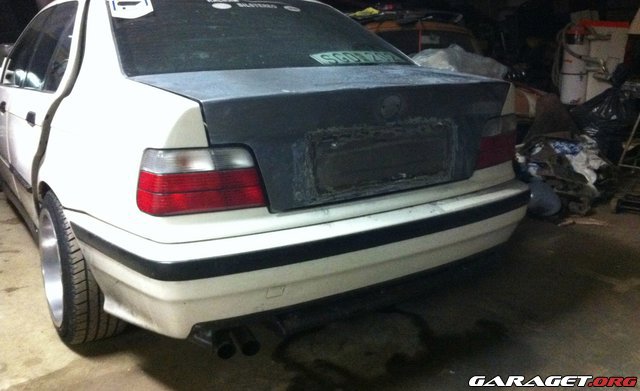

Hoppsan hejsan, fick för mig att svetsa bakluckan
https://www1.garaget.org/gallery/images/138/137356/137356-efd7cd9bc3b78f90433e4133d29fbfbf.jpg
https://www1.garaget.org/gallery/images/138/137356/137356-cff3209364e070bb653085e08fc64489.jpg
Och där kom platsen för registreringsskylten, plastade senare en form.
https://www1.garaget.org/gallery/images/138/137356/137356-ce2bac30c2006c4f1fea3db3a620a4a9.jpg
https://www1.garaget.org/gallery/images/138/137356/137356-da4770580406199b3c83feeac11d9ef0.jpg

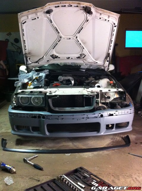

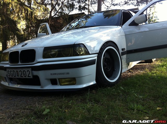

Nya fronten hemkommen och då var det dags att prov montera
https://www1.garaget.org/gallery/images/138/137356/137356-718145b4673651b61907b9145ade1127.jpg
https://www1.garaget.org/gallery/images/138/137356/137356-a449620afaf4824feccf3118e3bb7ded.jpg

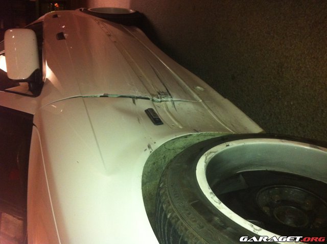

En månad körde jag bilen sen vart jag påkörd av en person som kom ganska fort runt statoil när jag kom på vägen bakom
https://www1.garaget.org/gallery/images/138/137356/137356-91407010b7501709d88e018b0be17748.jpg

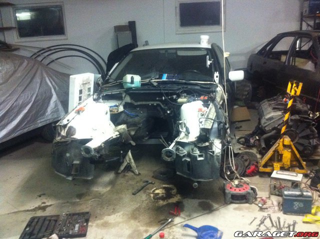

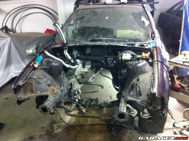

Efter olyckan fick jag erbjudande att lösa in bilen mot betalning, jag valde att ta emot pengar och renovera skadorna själv fast än jag fick ett sky högt erbjudande. Eftersom alla timmar jag lagt ned.
Jag gick och köpte en donator bil bmw 325 och tar motorn. Nya idéen var att montera denna i min vita.
https://www1.garaget.org/gallery/images/138/137356/137356-887c792c00d9b2d3a7f65a25eafb3ad8.jpg

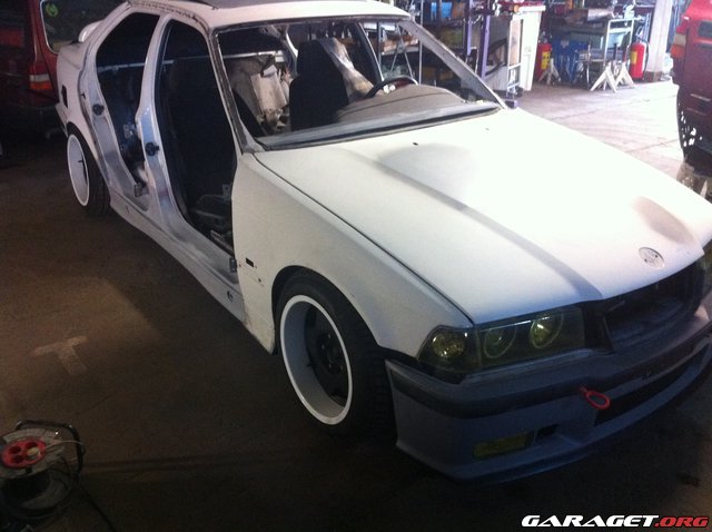

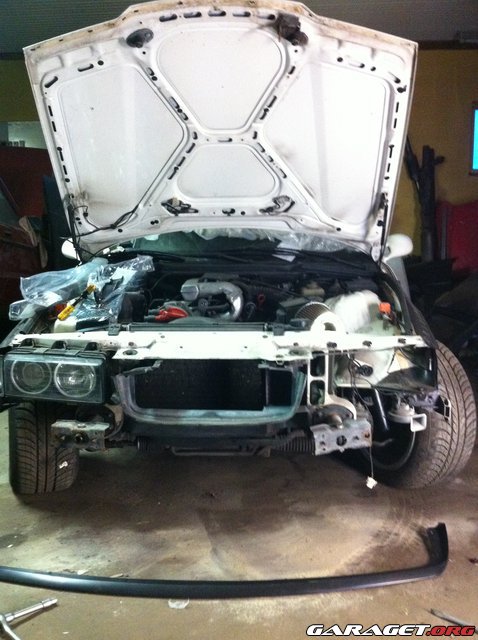

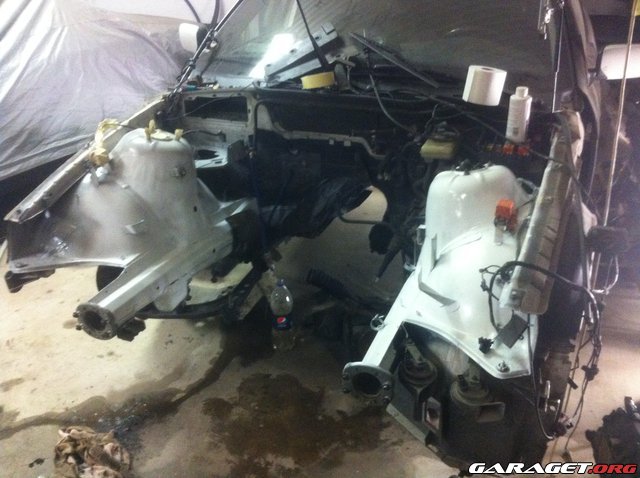

Fick beställa nya skärmar fram, passagerar&förardörr grill fram, ny front och detta lackerades senare.
https://www1.garaget.org/gallery/images/138/137356/137356-8093e759d73cd2bd97eb53db0a6f4624.jpg
https://www1.garaget.org/gallery/images/138/137356/137356-ffca4a0f0c24d36d171b838578b8a308.jpg

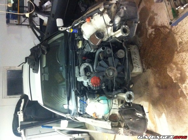

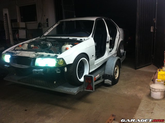

Gamla motor ur 113 hk 1.8L
sedan in med 325 M50B25

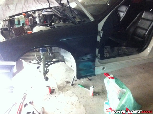

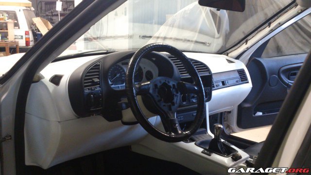

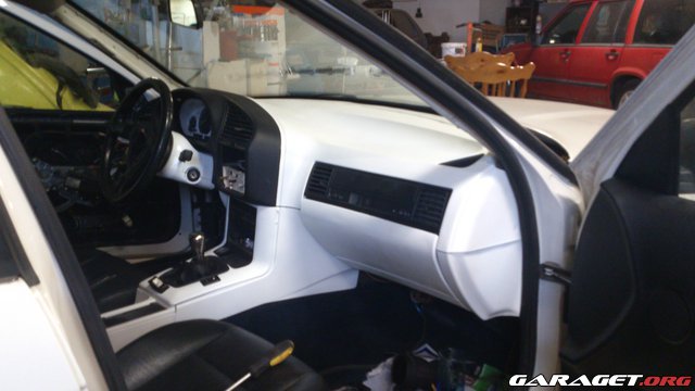

Fick för mig att lackera panel och diverse vitt, så börja riva.
https://www1.garaget.org/gallery/images/138/137356/137356-eeebc8073757d1676fa9529a6ae66dcd.jpg
Resultatet
https://www1.garaget.org/gallery/images/138/137356/137356-8b0dd4ae226a9a2f5a26e89ed5ed92d8.jpg
https://www1.garaget.org/gallery/images/138/137356/137356-dd4035ecc8adc4994d2df6d810781467.jpg

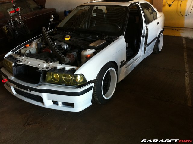

2012 sommar, nu hade jag bytt motor, drivlina, bromsar, avgassystem, framskärmar, dörrar m.m
Investerade nya strålkastare, delade angel eyes

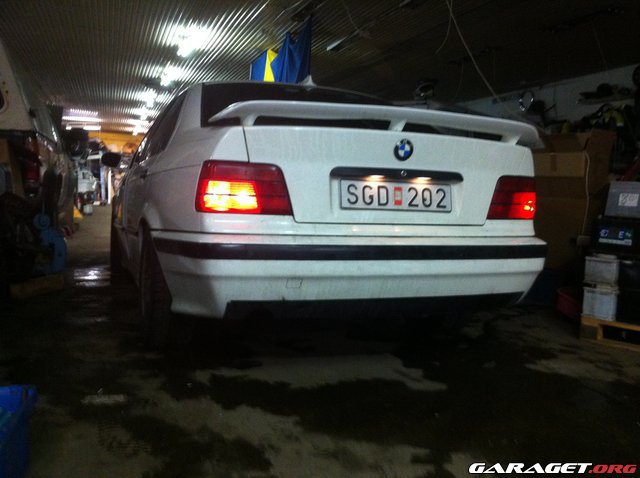

Resultatet när bakdelen (e36) vart klar.
https://www1.garaget.org/gallery/images/138/137356/137356-da41ca6ceae03291a2c3b5aea5727629.jpg

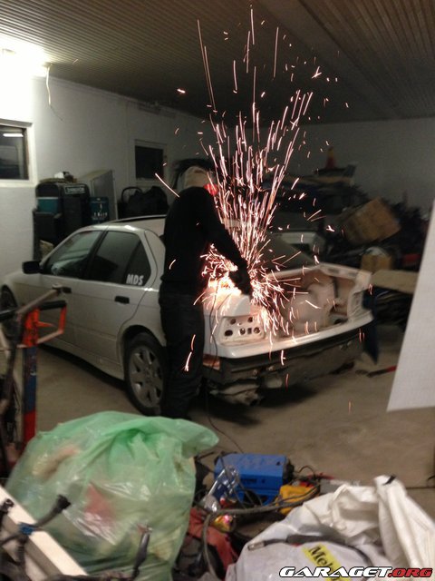

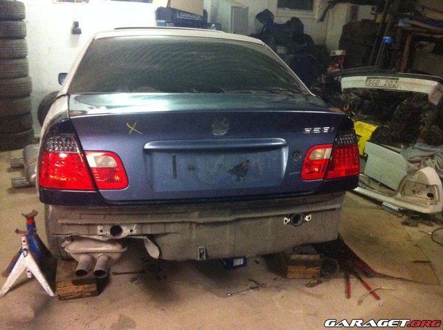

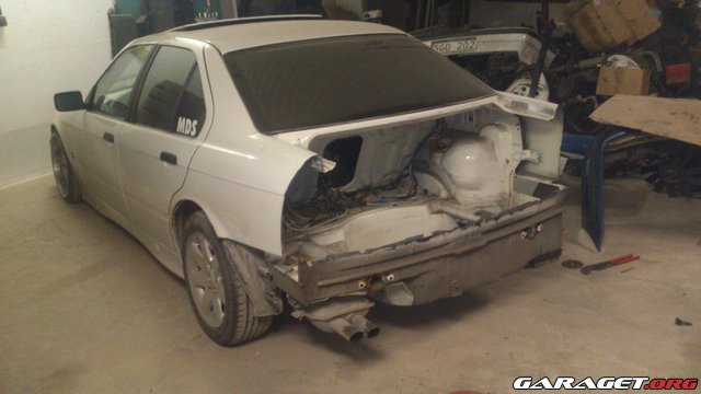

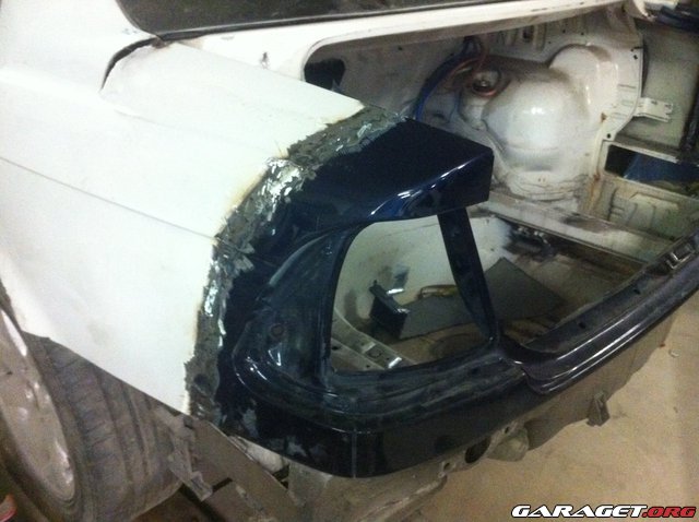

Hösten 2012 kom tanken att jag vill bygga e46bakända av min e36, kollade upp google och såg två projekt dock bara på coupe modellen. men jag ville ha de och det vart bestämt, åkte till skroten och börja hämta delar.
https://www1.garaget.org/gallery/images/138/137356/137356-1a2eb35b8eb69cd57cf2fb28b3f0a82a.jpg
https://www1.garaget.org/gallery/images/138/137356/137356-dd4ee2ff40708c8b5e498b953f31c58d.jpg
Man fick tanken "detta kommer aldrig gå, vad har man gjort"
https://www1.garaget.org/gallery/images/138/137356/137356-c20f6f2bf9e92d493737bef5f3178d4c.jpg
Eftersom e46an är smalare upptill och bredare nertill så fick jag kapa upp och helt enkelt vinkla in för det enklaste sättet.
https://www1.garaget.org/gallery/images/138/137356/137356-459de2a56908b0409ddf2a61306cc8fa.jpg
Det blev bättre än jag trodde
https://www1.garaget.org/gallery/images/138/137356/137356-f45a67b6d7f21810a1eaefab924e2ebd.jpg
