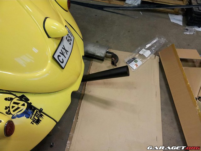

Idag har stingern provmonterats.. och SÅKLART provstartats.. smile GUD VAD JAG LÖÖÖÖV THE SOUND!!
Så just nu håller jag på och modifierar mellanplåten i bak för att få ETT uttag för stingern.
Kommer ta lite bilder och lägga upp under morgondagen.

Provmonterat stingern.. And it´s fucking LOUD!  smile

Haha, startade du den I garaget?? va..? vad sa du?? hörbarhet nolla.. tongue

Ja va fan man måste ju få lyssna på finljudet. smile

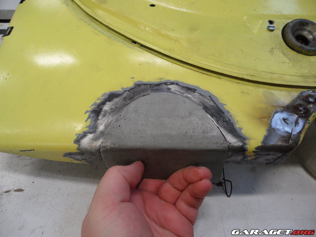

Flytt utav uttagen för avgassystemet.. Kommer nog bli bra det här. smile

Hur sitter den bakre mellanplåt fast i karossen? Jag ser att den är losstagen på dina bilder, så man blir ju lite nyfiken på olika lösningar wink

Den sitter fast med två skruvar på varsin sida i bakskärmarna just nu.. Får se om man ska köra vidare på
den lösningen eller vad man ska hitta på. smile

Då har man lekt lite amatörplåtslagare.. Blir rätt ok ändå.

Ser väl mycket bra ut smile
Det är kanske iofs besvärligt att skruva mellanplåten från innerskärmarna, men det ser åtminstone cleant ut wink
