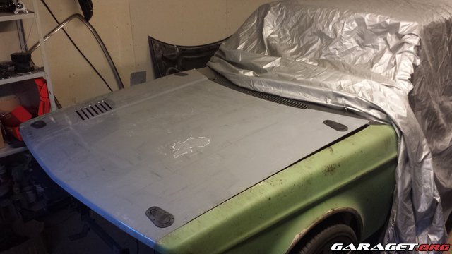

Då var huv fästena klara, blev även kreativ på några folkisar och skar upp några gälar tongue Så nu ska det slipas och plastas lite före lack,
mycket som som ska slipas och spacklas nu.. synd att det är så jävla ap tråkigt sad
https://www1.garaget.org/gallery/images/182/181048/181048-14d9b21972d84478374e3a1c37e0c620.jpg
Ska snygga till radien mm på gälarna, men hade inget verktyg till det nu

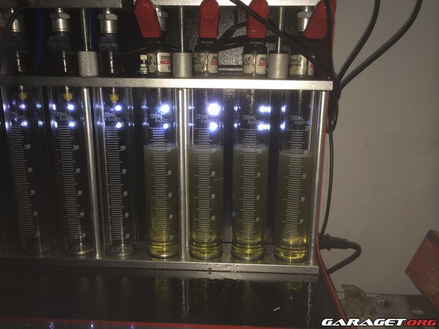

Men var iväg nere hos alla i five star racing igår och drack lite öl mm smile passade då på att testa mina spridare hos Markus (Spridare.com) givetvis var ju en död sad e85 klistret kan vara ren ondska om man glömer dem med gammal sprit kvar... tur i oturen hade han en liggandes smile
Så det löste sig iaf big_smile
https://www1.garaget.org/gallery/images/182/181048/181048-791969cd037f06c6fa3bfd9e29a8de4b.jpg
Nu ska jag iaf packa mina grejer och köra ner till garaget och börja slipa.

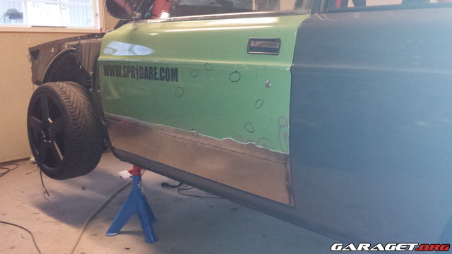

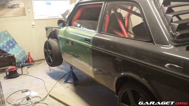

Har slipat och spacklat nu dem senaste dagarna.. måste ju erkänna att jag är nog sämst på att spackla och slipa tongue tar en jävla tid för mig. Plus att jag lägger alltid på för lite spackel och slipar för mycket.
https://www1.garaget.org/gallery/images/182/181048/181048-98d22cb5400c57a9f59896f1ee0766a5.jpg
Men nu är dörrar och skärmar grundade iaf smile och allt lackas grått till helgen big_smile så nu kommer huv och bagage slipas för fullt.
Desvärre måste jag hinna få tag på en ny frontplåt innan helgen då min gamla är riktigt krokig..
Tyvärr är bilderna på det grundade i för låg upplösning sad
Har även gjort den stora missen att spruta ner rutorna till dörrarna med vinkel Harry wink Så blir pc rutor i dörrarna också, självklart så att dem går att veva ner!

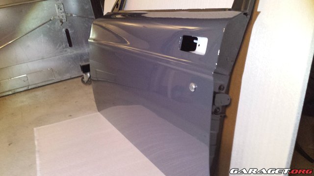

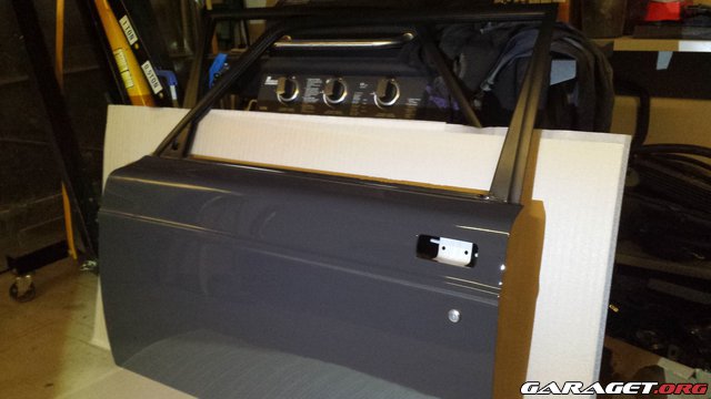

Hämtade dörrarna från lacken idag smile Kan ju meddela att lackeraren fick spackla om allt jag gjort på dörrarna tongue var vågigt som en sjö! Haha..
https://www1.garaget.org/gallery/images/182/181048/181048-2efba41f5e090e531cb28fe19d62e519.jpg
https://www1.garaget.org/gallery/images/182/181048/181048-81b6174f90612a008e1e9eb3797d2fa7.jpg

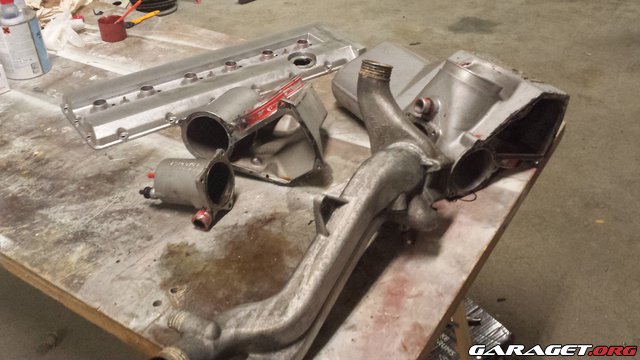

Har även fått lite motordelar som ska lackas grå tvättade så dem åker med nästa gång
https://www1.garaget.org/gallery/images/182/181048/181048-a17803ab4b7baf7422691a835b80e61a.jpg
Så ska ta och få på dörrar, skärmar mm nu i helgen  big_smile plus lite annat små fix. Kommer ösa bilder så fort grejerna är på smile
