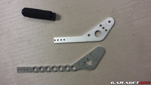

Då har jag vart iväg och kollat när lasern jobbar smile

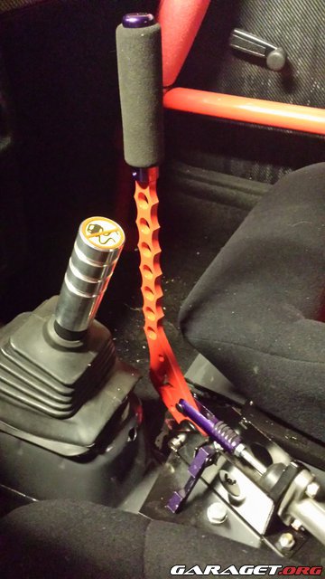

Så här blev min nya spak "5 stjärniga spak" wink i alu
https://www1.garaget.org/gallery/images/182/181048/181048-5fc93843ebb176955565657fb391078c.jpg
Den brevid är orginal som sitter när man köper handbroms, så min nya gjorde jag ca dubbelt så lång.. Tänkte lacka denna röd och fin big_smile

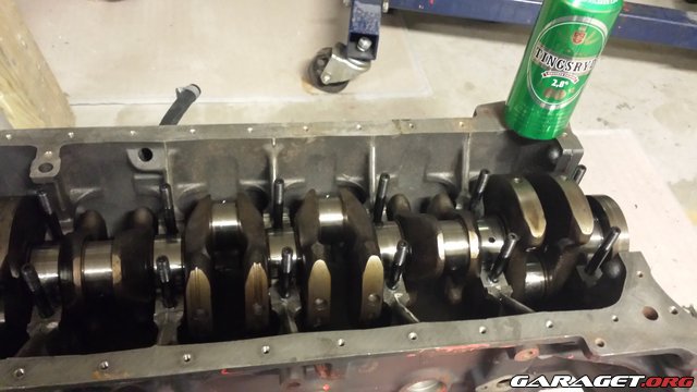

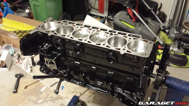

Började sätta ihop motorn igår kväll,  satte i nya lager och monterade veven. Men imorgon blir det mycket mera hoppas jag smile
https://www1.garaget.org/gallery/images/182/181048/181048-dba977e5126cea4c5a38cb8492f86faa.jpg

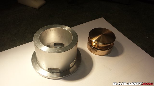

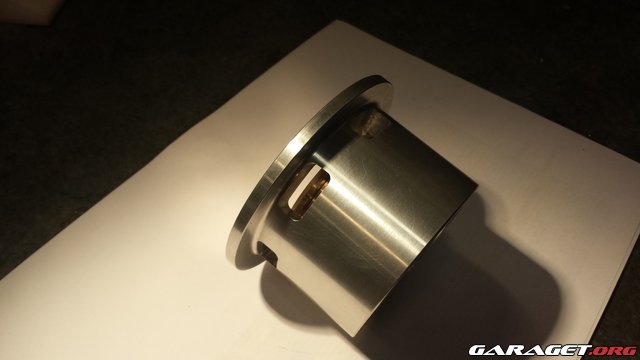

Har även börjat smida ihop en liten dumpventil big_smile hehe
Ska bli spännande och se hur det kommer bli
https://www1.garaget.org/gallery/images/182/181048/181048-4aa6f3dc3e64e6ef4f8f89ab6bf4e84c.jpg
Alu och lagerbrons
https://www1.garaget.org/gallery/images/182/181048/181048-1c3379a2ff1e0407630767a991362e53.jpg

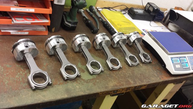

Nu har jag monterat kolvar och stakar, men började med att väga dem
Diffar nu 0.3 gram som mest
https://www1.garaget.org/gallery/images/182/181048/181048-3f2558b952a96e7b62032aad44c8ea62.jpg
https://www1.garaget.org/gallery/images/182/181048/181048-6cc83b3534a3eee6992d972d4e1cf23f.jpg
Svart och fint smile

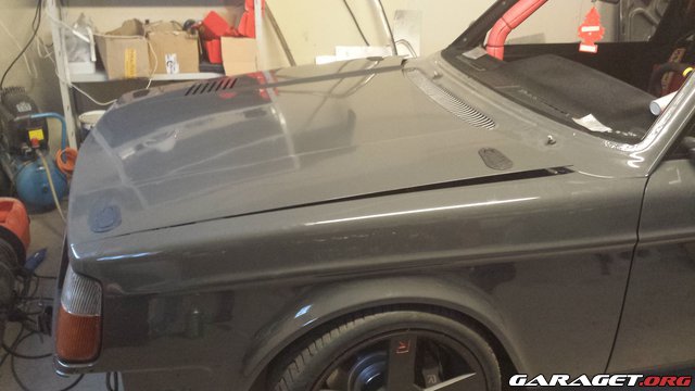

Lägger upp en liten bild på huven nu när den sitter som den ska
https://www1.garaget.org/gallery/images/182/181048/181048-f12d6e1609ec8438b00fa10f70907f2c.jpg

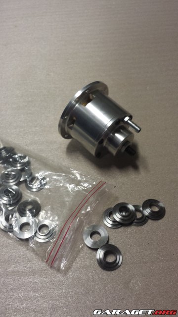

Annars håller jag fortfarande på med toppen, märkte att 2st underläggsbrickor var skrot när jag plockade ur ventilerna så blir att göra nya i 2541 under helgen.. plus att forsätta slipa in ventiler smile

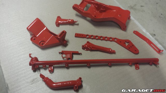

Sådär då har det hänt lite iaf smile
Har fått massa små grejer lackade och fått svarvat en del.
Saknar tyvärr en liten krysskil mm för att kunna fortsätta montera motorn plus att min ny svarvade hubb ska in på härdning i veckan
https://www1.garaget.org/gallery/images/182/181048/181048-8ca24a47b75e995fbdeed612c311ad47.jpg
Lite röda motordelar och den nya spaken

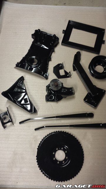

https://www1.garaget.org/gallery/images/182/181048/181048-396eb5f225176f58c946315e7925981b.jpg
svarta delar smile

Svarvad dump plus brickor i 2541
https://www1.garaget.org/gallery/images/182/181048/181048-0c9c4f382d98a8e315c27617b778fb0b.jpg
