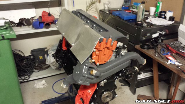

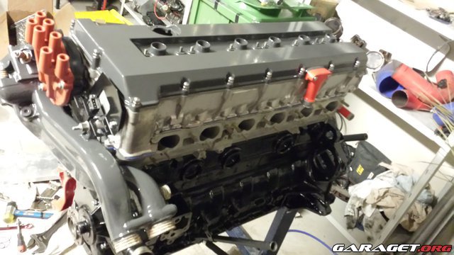

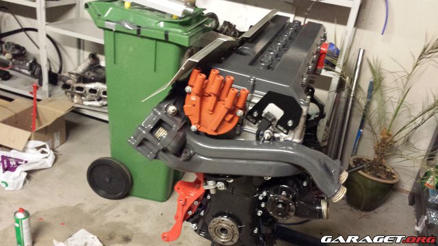

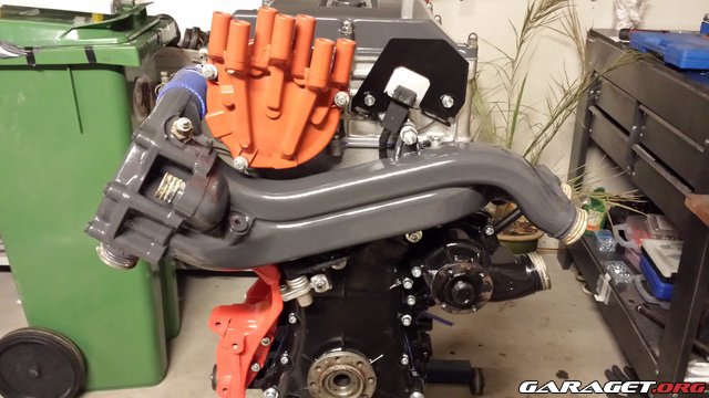

Då har motorn börjat se ut som en motor big_smile Saknar lamell och min hubb innan jag kan slutföra och lyfta i den. Ska även svetsa muttern till oljepumpen
Några bilder på klumpen
https://www1.garaget.org/gallery/images/182/181048/181048-a677e77ae827715ea1d4b1b160d22fef.jpg
https://www1.garaget.org/gallery/images/182/181048/181048-c8ea6823c43709b49f186888ed888766.jpg
https://www1.garaget.org/gallery/images/182/181048/181048-f53456aa15306f11df20beca3b9d0be4.jpg
https://www1.garaget.org/gallery/images/182/181048/181048-d393fe00335868dced6db50efa2772b1.jpg
Hubben som sitter där nu är den gamla bara för att jag skulle kunna nolla kammarna

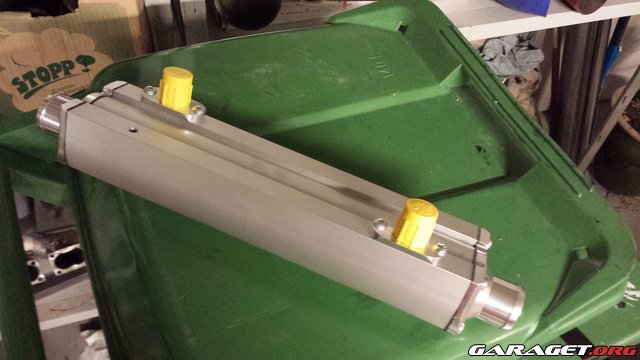

Har även fått mig en ny söt oljekyl smile
https://www1.garaget.org/gallery/images/182/181048/181048-2d70fef690302db186dca0369ce4ea7b.jpg
Känns som man är på gå g nu iaf big_smile

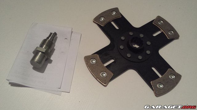

Fått lite mer prylar till bilen smile en ny sinter och en kedjesträckare från m3
+ massa nya skruv till tex svänghjul mm

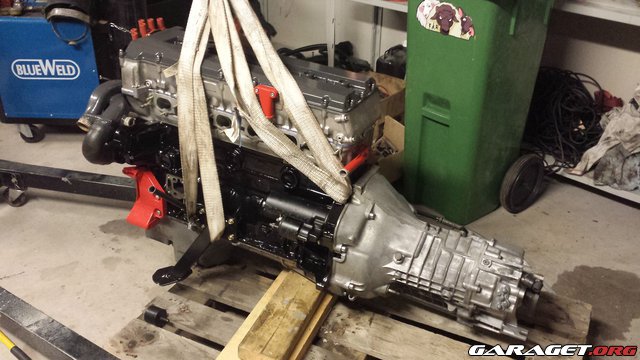

Då var motorn klar för att lyftas i smile kommer bli en toppen helg detta! Inte direkt stora jobbet, men känns som en go vändpunkt när motorn kommer på plats
https://www1.garaget.org/gallery/images/182/181048/181048-28d8c24ddf3e20c22976a2fef8597945.jpg

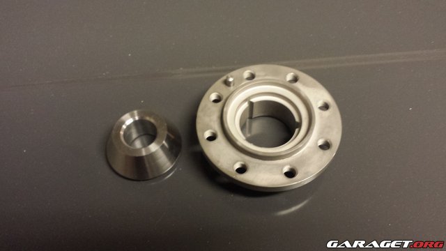

Så här blev nya hubben smile härdad och klar.. fick även göra en ny bricka till hubben efter som jag svarvade den nya lite annorlunda för att kunna stifta

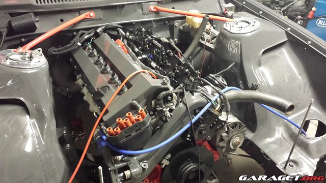

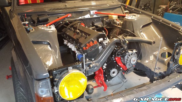

På plats och på g big_smile
Får bli mer skruva ikväll
https://www1.garaget.org/gallery/images/182/181048/181048-6f2d4eb962674f8302b1966e11353087.jpg
Håller även på att plockar lite med spjällhuset smile ska försöka ha alla delar till det klart i veckan här smile

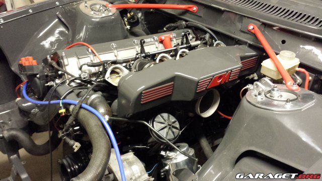

Då börjar motorn ta lite form på ena sidan iaf smile grenrör mm får man ta när  man har råd smile Sen så väntar man ju på en jävla massa bränsle delar också, men det är iaf beställt big_smile
https://www1.garaget.org/gallery/images/182/181048/181048-2fa86f196460ac93ba10b7dd4a655b2f.jpg
Spjällhuset plockade jag ner och bytte alla plastbrickor och gjorde så att allt löpte lätt och fint smile fick även bli svart nu för att det skulle se lite bättre ut
Hängde på insuget lite snabbt också för att se hur man skulle sätta catchtanken
https://www1.garaget.org/gallery/images/182/181048/181048-9a7a10cda381decf1bd08b6df2db9474.jpg
Ska skruva på ordentligt i helgen!
