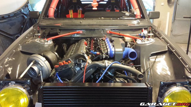

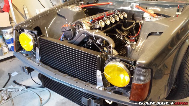

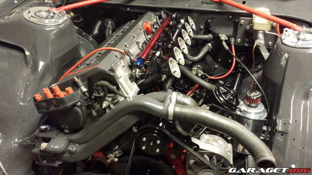

Inte mycket kvar på denna sidan motorn nu smile lite småfix som fästen till spridarbrygga och ett nytt fäste till tps.. Blir även att montera btr och vacumstation mm när delarna kommer big_smile
Börjar bli riktigt nöjd med hur det ser ut iaf big_smile gjorde gott att få bort massa synliga kablar och sånt
https://www1.garaget.org/gallery/images/182/181048/181048-a5d5b89ac742fca0457af2d9568d7270.jpg
Under tiden ska jag börja montera allt runt om som intercooler och andra fräna grejer.. mycket ska hinnas med nu iaf!

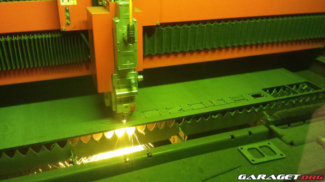

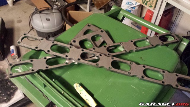

Lite flänsar på gång smile älska laser!
https://www1.garaget.org/gallery/images/182/181048/181048-79ab01faeb97f29d6e7c89a492671fea.jpg
https://www1.garaget.org/gallery/images/182/181048/181048-04ffb9025c07d8e00fe96d625ddf7b34.jpg
Har fått massa grejer för att dra bränsle ledningar nu också smile
Så nu finns massa att gosa ner sig med wink

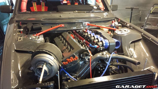

Dags för en liten uppdatering wink
Har hunnit med massa små grejer.. mest små problem som jag rättat till mm
-Har gjort min bärarmar bak ställbara, så nu ska hjulen hamna på lite bättre plats
-Fräst av spridarbryggan och fått till en retur till btr
-Inhandlat nya tändkablar
-Åkte på att köpa nya slangar till spjällhuset då 3 st var spruckna nästan runt om
-Köpt en framruta som ska på plats snart
-Fixat nya styrstag, kapade dem gamla 15mm för korta när jag masade med framvagnen..
-Flyttat lite givare mm
Grenröret är punktat och klart för helsvetsning smile
[img]http://www1.garaget.org/gallery/images/182/181048/181048-
ae3def660b711792324fd11fd5bc3ac3.jpg[/img]
En liten bild med turbon provmonterad
https://www1.garaget.org/gallery/images/182/181048/181048-f84dfbab734925479990a4040160135e.jpg
Och en med mössan på smile
https://www1.garaget.org/gallery/images/182/181048/181048-984ddc81a7a9e25ea0e35fa920a8a799.jpg
Ska bara dra lite wg rör så blir det helsvets till veckan smile plus lite dragning av bränsle slang big_smile
