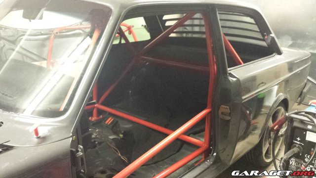

Då var det värsta gjort på buren big_smile en del svetsning kvar men inget som är svårt eller jobbigt.
Har även bestämt mig för att hoppa hjälmkrossar stagen då man knappast åker med hjälm i stan.. huvud mot rör = ont

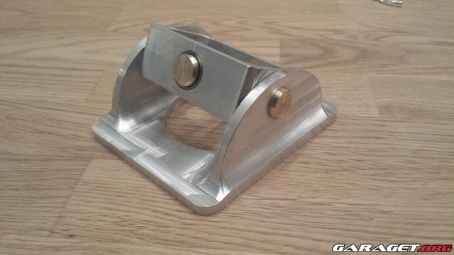

Har även börjat göra i ordning för surfplattan bakom ratten plus att jag har börjat tillverka ett eget spakställ.
https://www1.garaget.org/gallery/images/182/181048/181048-3f42fe7f9c8c7bd4701336e1a9b8bfa4.jpg
https://www1.garaget.org/gallery/images/182/181048/181048-b0c546fc99fcf87e831b552cec0016d3.jpg
lagrad vagga till spakstället på gång

Vaggan färdig till spakstället smile ska bara svarva mig en spak med några olika lägen i. Men det får jag ta när buren är klar..
Får ut och svetsa wink

Färdig svetsat smile puh
https://www1.garaget.org/gallery/images/182/181048/181048-466abc71f80950282df055c58814fb4f.jpg
Bättringsmåla står som nästa projekt i veckan..

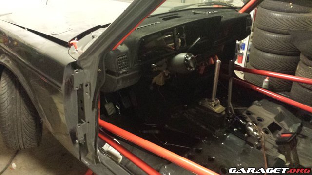

Spakstället är färdigt big_smile tror detta kommer lira super wink Här även målat buren en gång, men behöver bättra en gång till. Bra blir det iaf big_smile
Har också fått hem vajer för att sätta brytare vid rutan.
https://www1.garaget.org/gallery/images/182/181048/181048-ed75d77b3023c02cf648ab71bccb626b.jpg
mer bilder efter helgen smile

Har iaf monterat och fått den att lira nu smile kan ju säga att jag var tvungen att ändra på några småsaker innan den lirade perfekt. Men nu känns lägena helt perfekta och distinkta.
Buren och golvet är färdigmålad och instumentbrädan på plats, även en utvändig brytare sitter där den ska. Ska ta och bygga klart för surfplattan här i veckan samt lägga tillbaka golvmattan.
