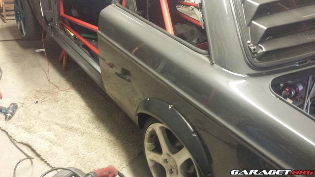

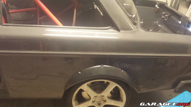

Provmonterat breddare bak
https://www1.garaget.org/gallery/images/182/181048/181048-ca9da70c6160391c3f31941994c6bf39.jpg
https://www1.garaget.org/gallery/images/182/181048/181048-be46d95a8f1cab0afe1f9ba7848c7867.jpg
Denna modellen kommer det bli, har förhoppningsvis löst liknande breddare fram med som kommer passa med en mindre modifikation tongue

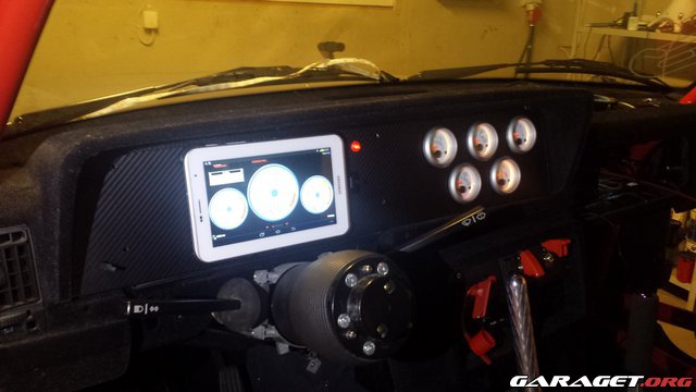

Surfplattan på plats nu också!
https://www1.garaget.org/gallery/images/182/181048/181048-2f8f574234635035b98402c1bc683225.jpg
Idag så ska jag ut och koppla den sista elen och wiren till brytarn utanför. Har även köpt en ledslinga till framrutan som ska dit!

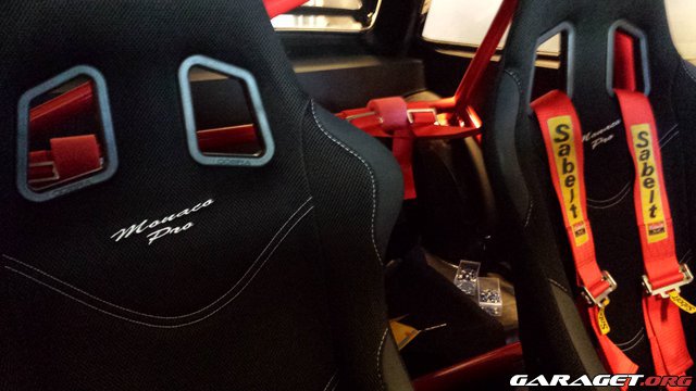

Har varit riktigt dålig på att uppdatera det sista, men har gjort massor för att kunna få bilen godkänd.
Nya stolar (för att jag vill ha 6punkt).
Monterat 2 st räserkissar längst bak.
Nya fia plattor till bältena.
Byggt om vevhusventilation.
Gjort om lite i framvagnen igen.. snart är allt där egentillverkat istället för skiten jag köpte.
Breddarna är på.
Fått gjort plåtar som gör att karosslinjen bak passerar hjulens centrum.
Batterilåda i bagagen.
Gjort nya stolsfästen med sidomontage.
Fått förardörren omlackad och monterat dörrstopp för framtiden wink
Säkert massa smått jag glömt wink

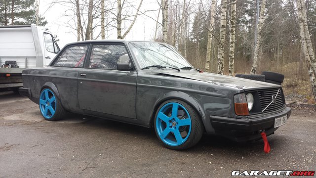

Dåligt med bilder under processen men lägger upp två!
https://www1.garaget.org/gallery/images/182/181048/181048-5510393528e6498af7b1ae26d977e021.jpg
https://www1.garaget.org/gallery/images/182/181048/181048-3ae3e2fcd9b04cef466fe42f5d9cbdc9.jpg
Känns så jävla gott att ha bilen lite lägre utan att något tar i smile ser så jävla mycket bättre ut enligt mig

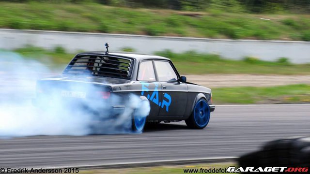

Sedan var det time för att åka till Våler och Gatebil där bilen funkade i det stora hela smile Förutom att jag sköt några kylarslangar pga att jag hade plugga en slang som skulle vara öppen. Men fick någon repa iaf och bilen kändes helt okej!
https://www1.garaget.org/gallery/images/182/181048/181048-41a42c023f7919d45ddf5329406ec375.jpg
https://www1.garaget.org/gallery/images/182/181048/181048-4fb02ae6ecd827526ef272d2f9a3049d.jpg
Hade ett läckande grenrör under Våler med som gjorde att jag hade väldigt sent ladd..
Det sista som händer är att jag skjuter en slang till värmepaketet på söndagen men då var ändå däcken slut.

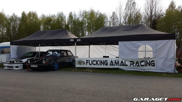

Fixar all små skit, svetsar grenrör mm och satsar allt på att komma iväg och köra på gatebil Mantorp! Taggad till tusen så kommer jag till Mantorp torsdag kväll smile
https://www1.garaget.org/gallery/images/182/181048/181048-87cf184cbcd00c949dab548c5b785992.jpg

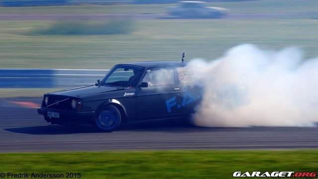

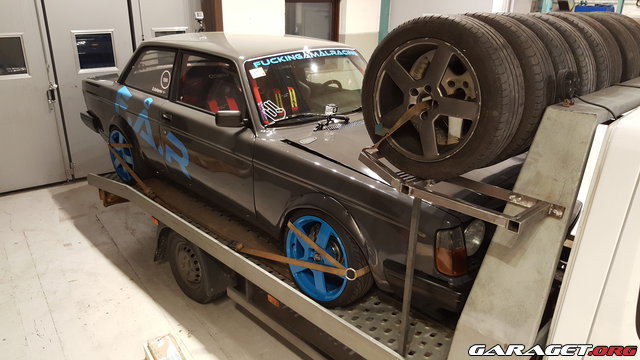

Börjar med att åka ut första driftingpasset på fredag morgon.. halva banan är gulflaggad så kan bara gasa depårakan plus parisen.. Efter 2 varv sladdar jag ut med bakhjulen över curbsen och skjuter drivaxel som orkar dra med sig och skrota diffen sad Fixar med hjälp av bra vänner upp en ny bakaxel med svetsad diff och byter den sedan under natten..
Lite beerpong innan bakaxel leverans big_smile
https://www1.garaget.org/gallery/images/182/181048/181048-aeada5b4467ff9aa4e6046f4c3a47726.jpg
Går ut lördag morgon med hopp om mycket körning! Kommer en enda kurva och sen ryker växellådan sad Freddefoto han iaf ta en bild big_smile
https://www1.garaget.org/gallery/images/182/181048/181048-b64ad2ef5fd18215e6f95123ee74fd85.jpg
Denna resan blev väldigt dyr och onödig sad
