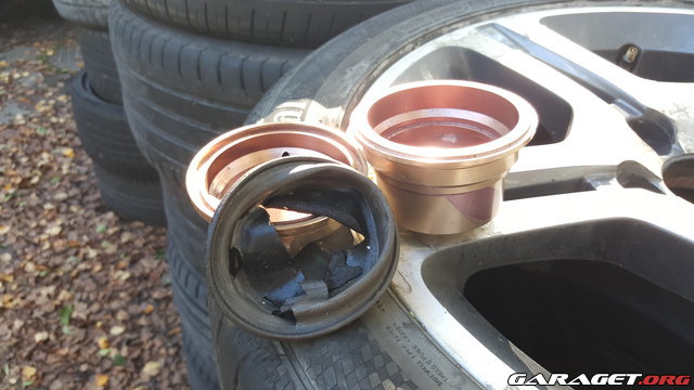

Nu har man äntligen fått tillbaka lite skruv sug. . Blir segt med massa motgångar ibland tongue
Hittade ett fel varför jag tyckt bilen varit så seg med laddtryck, hade nästan inget membran kvar i wastegaten smile så ska bli sjukt kul och se hur bilen kommer gå sen big_smile Detta felet har säkert varit sen efter bänkningen.. men varit svårt att känna då man inte kört på banan. Har iaf köpt nytt och ska som sagt sätta wg under bilen nu istället.

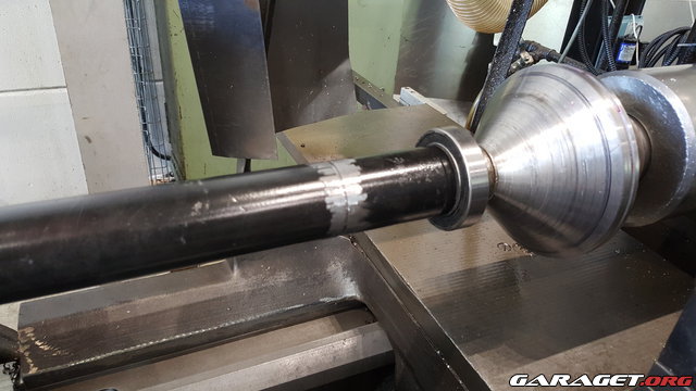

Har även kortat kardanen och lämnat in bakaxel, kardan mm på lack

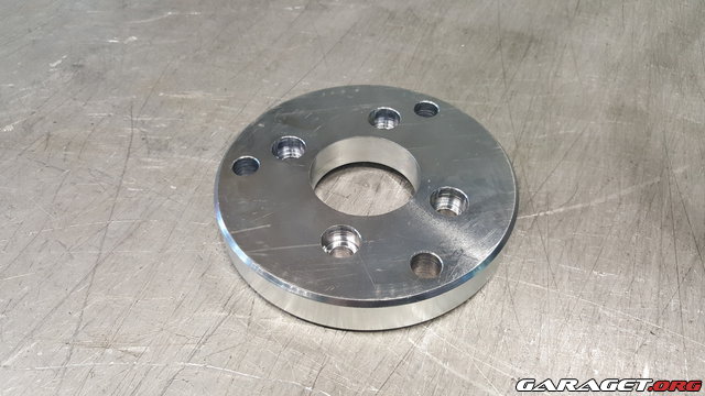

Gjorde även en ny spacer till medbringaren så att jag kan fortsätta att köra kardan med knutkors smile passade även på att göra en kardanring för säkerhets skull wink
https://www1.garaget.org/gallery/images/182/181048/181048-8c900255c2c23a97af429c211092cb27.jpg
Förnicklad och fin smile

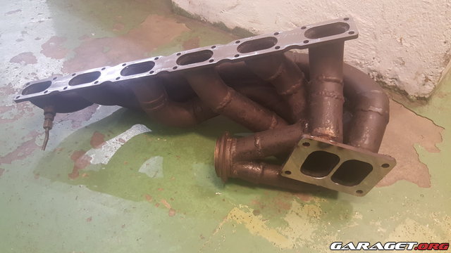

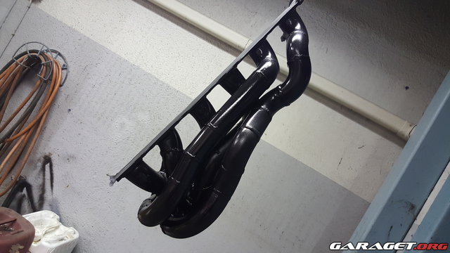

Så nu har lådan varit nere och så har jag svetsat på nya klackar på kopplingsarmen. Tog av grenröret planade om det i fräsen (jävla jobb att spänna upp) Och svetsade en spricka som blivit mycket värre sista tiden.. dåligt/missad svetsning från början.
Coatade sedan grenröret smile och idag så ska det tillbaka igen smile
Lite bilder
https://www1.garaget.org/gallery/images/182/181048/181048-fdff402199316040a75da166e2621a44.jpg
https://www1.garaget.org/gallery/images/182/181048/181048-03cf60aceb310b5683eb9908e3a77e27.jpg
https://www1.garaget.org/gallery/images/182/181048/181048-18281c373f1458bfcc80667819f359e3.jpg

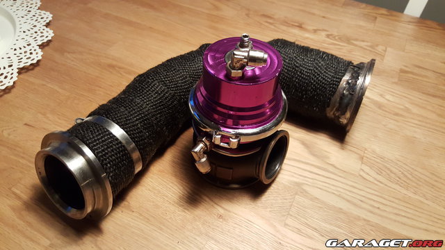

Ska se om jag kan ta lite bilder på min gamla wg så ska ni få se nått som gått riktigt varmt tongue

Bild på min gamla wg
https://www1.garaget.org/gallery/images/182/181048/181048-4dc8499d243274d73b1c58abea8b0773.jpg
