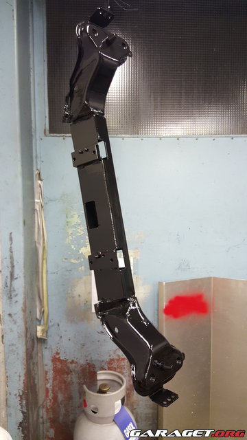

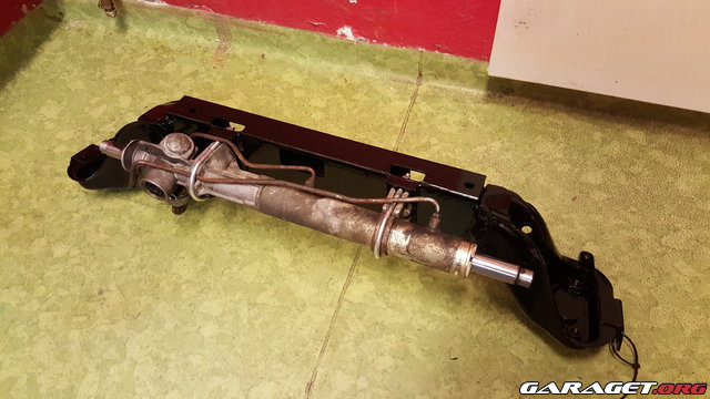

Blev ombyggd framvagnsbrygga med m8 skruvar som stopp till styrväxeln plus utflyttad styrväxel ca 15mm big_smile  blev nästan som orginal och kändes kanon! Desvärre när jag var ute och provkörde så sköt jag en kylarslang igen sad så kollade hc i expkärlet för att få svar på det jag befarade. Jag har läck på toppackning, och har antagligen haft det hela tiden.
Bilen har alltid tagit lite vatten, men jag har trott att det vart lite små läckor och annat som ställt till det. Och att jag haft tryck trodde jag berodde på att jag hade pluggat en slang som skulle vara öppen igentligen. Men nu när allt det vart fixat och felen bestått så känns det skönt att veta vart felet suttit. Känns även som det blivit värre det sista med mycket rök och ojämn gång vid låglast och vid uppstarter.
Så nu ska mls packning skrotas och dit med en coopering!  Hoppas att säsongen 2016 blir grym med alla skitfel borta och att det bara är däck som kommer pajja big_smile

Får jag fråga varför den är utflyttad? smile
279 Inlägg
19 oktober 2015
#484
Absolut smile orginal så sitter den ännu längre ut men då tar den i tråget. Så när jag gjorde ny brygga istället för att svetsa om tråget så gjorde jag den med mycket god marginal utan att tänka så mycket på brytningen som blev.. Man lär av sina misstag wink Så nu ligger styrväxeln så bra som den kan göra utan att göra om tråget smile

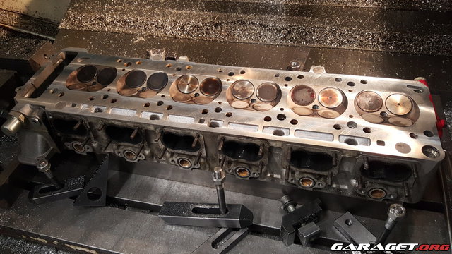

I höstas var jag på en skola för att visa upp bilen. Tänkte att det vore lite kul att busa innan säsongen var över så tog bilen till grannkommunen där skolan med fordonsprogrammet ligger wink men när jag låg där och smattrade om bilar på 5an så sköt jag givetvis en kylarslang igen.. Fick i en luktare när jag var där och konstaterade att toppackningen var skrot. Något jag misstänkt hela året men vägrat att inse wink (rykt som fasen när den varit kall plus att det är ju typ 5 slangen nu)
Men mls och bmw verkar inte lira tyvärr. Så beställde mig en cooperring och började skruva isär.
Fick av toppen och insåg att packningen har läckt på 4 av 6 cylindrar wink men det värsta var att alla kolvar hade ett litet efter alla avgasventiler. Inser att jag vänt alla kolvar åt fel håll.. måste hade fullständigt hjärnsläpp när jag monterade ihop den. Man tänker ju att störst uttag är insugs ventiler, och det stämmer ju bara att mina ventiler sitter inte helt i centrum på toppen vilket lurar ögat.
Som tur var var det ingen fara med varken ventiler eller kolv. Men fick byta alla vevlager.
Så nu ska jag sätta ihop grejerna igen smile
Håller även på att bygga egen handbroms med launch knapp smile
Montera cykeldator, spolarvätske behållare med mera då jag tänkta besiktiga till våren.
Toppen nyplanad med inslipade ventiler med nya tätningar

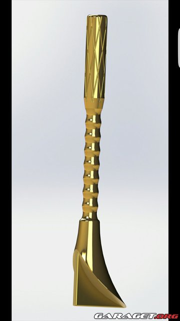

Funderar på vilken färg jag ska anodiserad allt aluminium i
Men tror att det blir rött eller guld smile någon som har någon annan idé?  Då det gäller spakställ, handbroms och dump.
Här är en liten bild på handbromsen ungefär som den är tänkt, funderar på att köra den utan radierna som är på bilden. Högst upp på spaken kommer det även sitta en tryckknapp för launch big_smile
https://www1.garaget.org/gallery/images/182/181048/181048-7e67ace90f303976769584e54eada197.jpg
Polare som är en grymmis i cad wink
Även länkarmarna kommer göras om inför säsongen så att caster steget hamnar längre in. Denna gången gör myranes om den efter mina önskemål big_smile så tror det kommer bli grymt med alla ändringar sen..

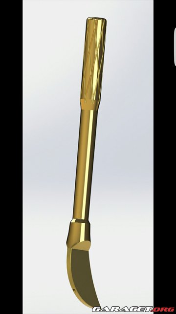

26 januari 2016
#492
https://www1.garaget.org/gallery/images/182/181048/181048-bf7ae3ea199efb7cac77618b21b7cd12.jpg
Denna modellen får det nog bli smile

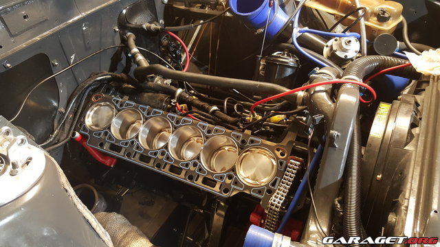

6 februari 2016
#498
Då har man äntligen kommit såpass att den börjar skruvas ihop istället för isär smile
Nya vevlager, plus att alla cylindrar är uppmätna, kolvbult mm! I år ska fan bilen gå utan massa små problem hela tiden wink
