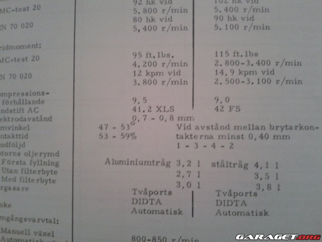

0,3 på brytarna är för lite, skall vara på 0,4
bästa sätt att få det rätt är med kamvinkel mätare, 47-53 grader.

Inte alla som har kamvinkelmätare så ställ dem på 0,30 så blir det kanoners. 0,40 kan ibland bli för mkt och då får du ingen gnista alls.

visst hade det gått med 0,3 det lär slitas till under tiden, utgick dock ifrån rep handboken smile
https://www1.garaget.org/gallery/images/153/152558/152558-dc283e22e6d37bbf2646def8a156f998.jpg

Jag har aldrig varit med om att 0,4 mm skulle vara för stort avstånd, har alltid funkat på de bilar jag har haft att göra med. På en gammal 140 som jag hade för många år sedan ställde jag till och med upp avståndet till 0,45-0,5 mm på prov och det kändes som att det blev aningen bättre drag i motorn (kanske psykologiskt, men jag tyckte iaf det).
0,4 mm är ett mått som i princip alltid anges så vitt jag vet. smile
