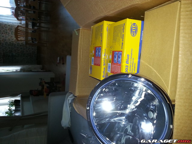

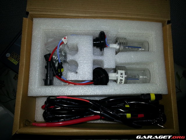

Vad som hämtades ut på posten idag smile Nya hella 3003 med 100 watts xenon samt 75 watts xenon till helljusen.
får hoppas att det kommer lite andra delar snart så att det kan hända något smile

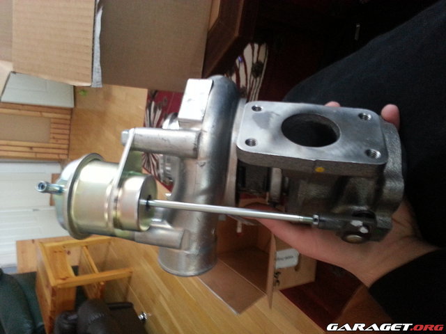

turbo först, det man längtat efter aero turbon.

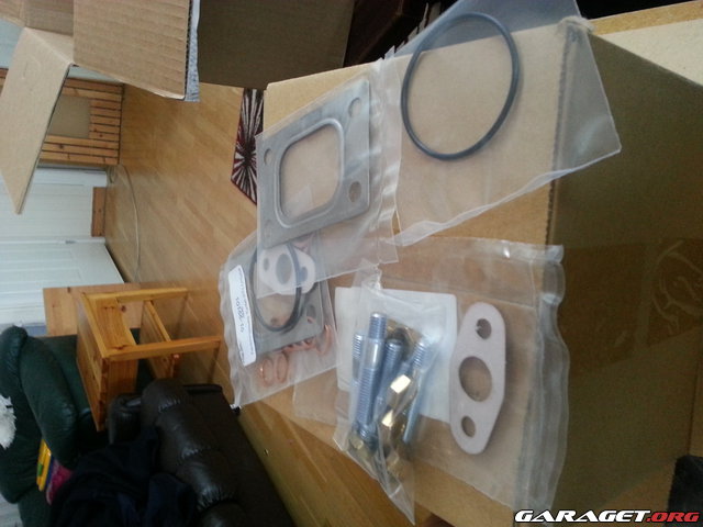

Packningar och pinbultar till turbo.

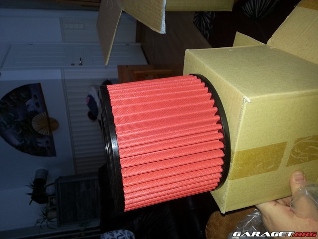

Sportluftfilter.

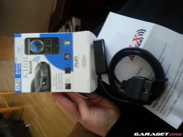

Felsöknings intstrument som man samt kan kolla alla med, kopplsa upp med bluetooth. (dålig bild men men...)

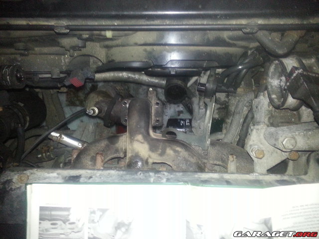

Demontering av turbon har börjat, har nästan fått ner turbon men fastnade lite på slangklämman som håller slangen till IC, men kommer den loss så är den väl snart nere, sen ska sumpen och Ic:n ner och göras rent ordentligt och sen ska nya turbon dit också smile
sen blir det lite annat smått och gott som ska dit tongue
35 Inlägg
22 januari 2013
Lite uppdatering med bilder smile
https://www1.garaget.org/gallery/images/151/150556/150556-c7826fd364c47e98c3f5d646071f71eb.jpg
Ingen turbo kvar i tongue det var lite trångt och krångligt men det gick hyfst lätt vid vissa tillfällen smile en del rör kom kunde inte fås bort så det vart böja och och bända för att få med dom ut.
http://www.garaget.org/mypage/gallery_i … ge=1857194
Gamla turbon, den ser väldigt dålig ut och rann lite olja när jag fick bort främre avgasröret.

22 januari 2013
meddela hur det går med obd felsöknings grejen du köpte vet att 98-99 har problem med att släpa in andra obd instrument en saab original. har testat 3 olika på min 99a och ingen släppte in mig i systemet.
35 Inlägg
22 januari 2013
okej, ja får se vad som händer smile
Saab - Move Your Mind
1 094 Inlägg
23 januari 2013
http://www.orebrobildiagnos.se/OBD2/ind … cts_id=151
Den har jag använt i flera 9-5:or funkar perfekt. Dock gav inte jag de pengarna för den utan köpt en på tradera för en femtilapp eller två smile.
3 182 Inlägg
23 januari 2013
Driftkungen skrev:
funkade den på 98-99 saab 9-5
