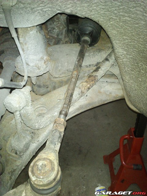

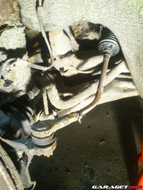

https://www1.garaget.org/gallery/images/92/91344/91344-95838917dceb4445f7c0202022763e99.jpg
Styrningen och skärmen fick en bra smäll på denna sidan. Styrstaget är nog ganska segt att böja annars...

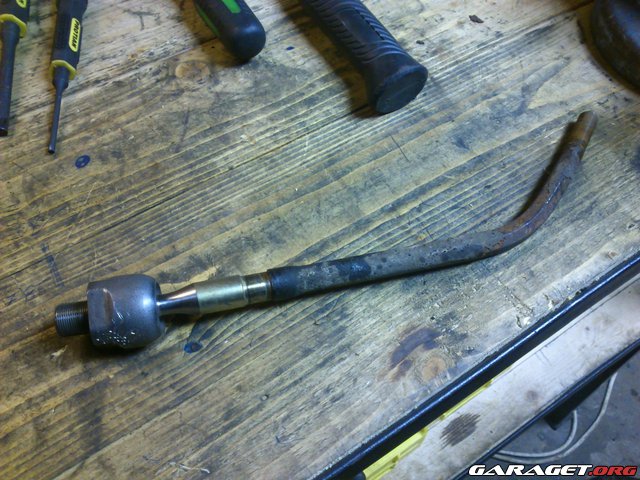

https://www1.garaget.org/gallery/images/92/91344/91344-03a8a18d0e2a2a24216de38a9392b68f.jpg
Hmmm... Ser lite knöligt ut o byta. Nån som vet hur...?
Klantarsel
158 Inlägg
19 januari 2013
Gött å ha en reservdelsbil smile
Ang styrstaget, fullt rattutslag, ta en rörtång eller en polygrip och ta i smile
82 Inlägg
19 januari 2013
Javisst e det ^^ Rätt svår modell att få tag på här runt om till ett vettigt pris.
Gött, ska prova det big_smile Så det ska bara va att dra utav h..vete?
Klantarsel
158 Inlägg
19 januari 2013
Yes, det är bara som en iskruvad bult in i "kuggstången"

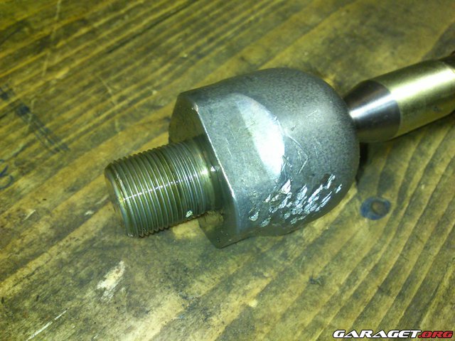

82 Inlägg
20 januari 2013

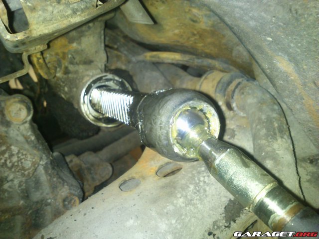

https://www1.garaget.org/gallery/images/92/91344/91344-8cc5dadd33c7d3c3f8c315cfe50a7398.jpg
Äntligen lossnade den. Men det var precis...

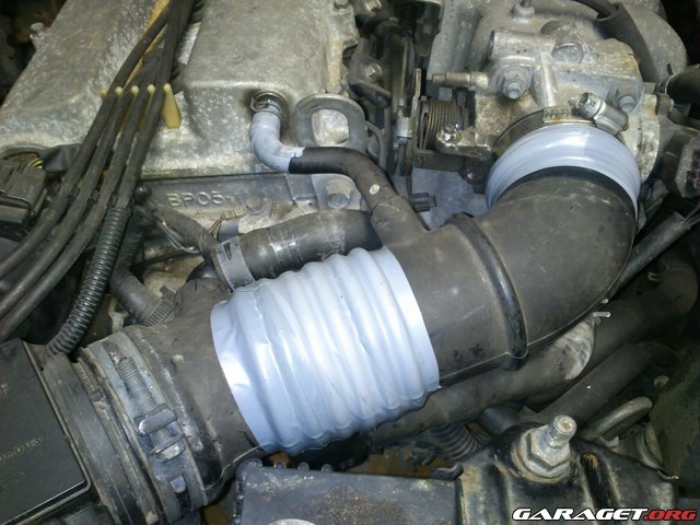

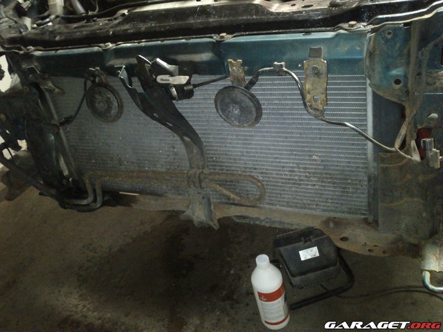

https://www1.garaget.org/gallery/images/92/91344/91344-61ff4d23e6845d8854a222936aab8bbc.jpg
Hittade ett stort (!) hål, plus 2 sprickor, i insuget.... Så det fick en en bonnalagning tills vidare med eltejp och varmluftpistol :p
https://www1.garaget.org/gallery/images/92/91344/91344-6cd4267f35a15e047fedafdf2a0081e1.jpg
Kylaren på plats. Fylld o testad
https://www1.garaget.org/gallery/images/92/91344/91344-b474a325a45b026ef6ef8188f42501b6.jpg
Rätad! Men f*n vilket knö att komma åt....

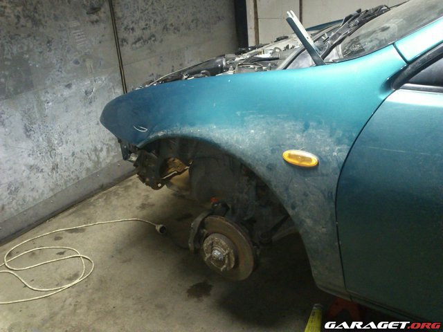

https://www1.garaget.org/gallery/images/92/91344/91344-6c2055af625470121c0d8761750311a8.jpg
Skärmen på plats igen (ska se om det går o knacka/spackla till den feta repan i framkanten hmm
