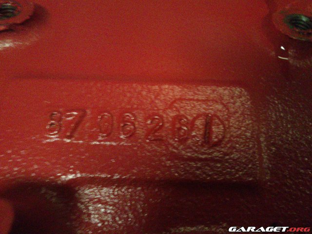

Har fundera på om detta kunde vara datumet. Under Vänster motorfäste.
https://www1.garaget.org/gallery/images/155/154332/154332-b45fe46088cdc366757db88b68ecfb8e.jpg

bakom vänster motorfäste står det va det är för årsmodell
Den Som Ingen Turbo Har, Han Får Åka Utan Bar :P
http://telgedrifting.forum24.se/
Amatör
155 Inlägg
15 januari 2013
87 06 26. Så då är det en 87'a med dom grövre ramlagrena men med klenare stakar. 63mm ramlager kom ju 89? Hitta en till snubbe som kom över en  likadann motor. Det ända som skiljer min från hans är att min är ett år äldre och att b230 står upp och ner på mitt block roll
