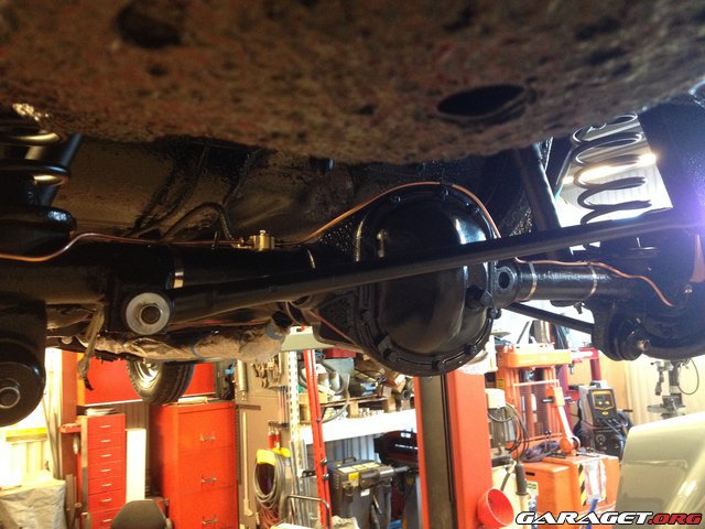

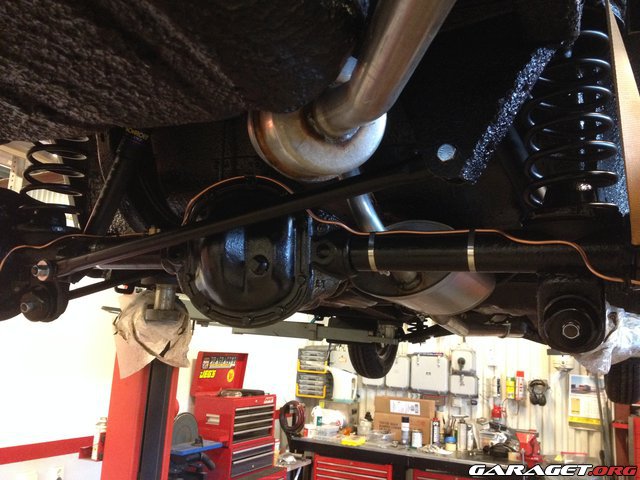

Bakaxeln åter på sin plats smile
Ska bara lufta bromsarna sen kan Amazonen få stå på egna hjul igen smile
https://www1.garaget.org/gallery/images/72/71525/71525-cf4da03bf89d9df9d868dd32b9c069cc.jpg
Bakaxeln uppe
https://www1.garaget.org/gallery/images/72/71525/71525-2e4a36cfa4ea15c390cc359df09caf4b.jpg

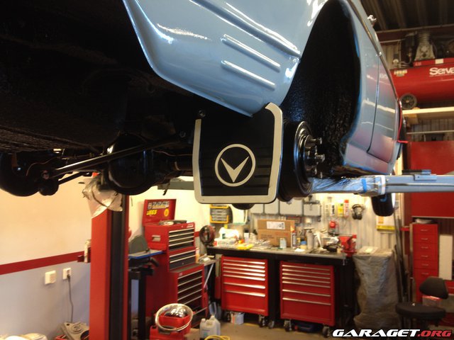

Även avgassystemet har hittat tillbaka, plocka ner det när jag rostskydda underredet
https://www1.garaget.org/gallery/images/72/71525/71525-7c2861da84c69b9393a879cca02b4541.jpg
Fick bli nya stänklappar med smile

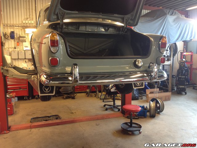

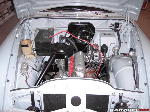

Har hänt lite sen sist smile sådant som syns och sådant som inte syns wink

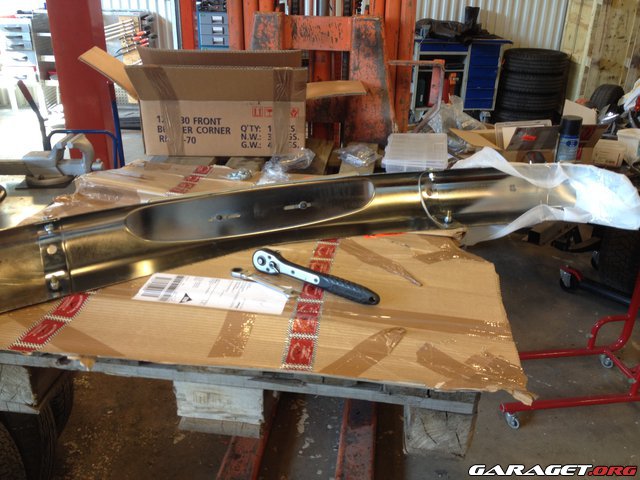

stötfångarna, grillhalvorna och bagagemattan har kommit på plats men har även justerat styrstopparna, smörjt upp alla smörjnipplar och limmat ljuddämpningspapp i bagaget
https://www1.garaget.org/gallery/images/72/71525/71525-fb2894c5d759dd5bd6115df10ec7ef69.jpg
Stötfångare på bak
https://www1.garaget.org/gallery/images/72/71525/71525-56eaba6d598e9308b1c34321169a02d1.jpg
Monterar ihop fram stötfångaren
https://www1.garaget.org/gallery/images/72/71525/71525-821f640f8480d5c1d95a56d1aad68b80.jpg

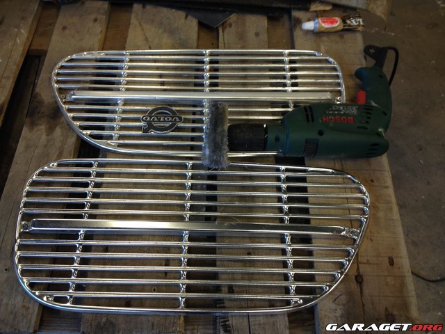

Skruva fast grillhalvorna i en lastpall så gick det att polera de med borrmaskinen, så slapp man sitta och handpolera i en evighet smile
https://www1.garaget.org/gallery/images/72/71525/71525-76b5effa73f19ac49c57392273014eed.jpg

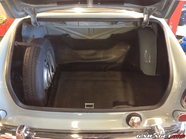

Reservhjul och bagagematta på plats
https://www1.garaget.org/gallery/images/72/71525/71525-215401c308f27393f91d9332b249646c.jpg

Gillar finishen i ditt bagagerum, orginal reservhjul, håårt.
1 516 Inlägg
29 april 2014
#226
Ska de va så ska de va originalhjul wink har haft turen att de inte blivit använt eller bytts bor genom åren smile

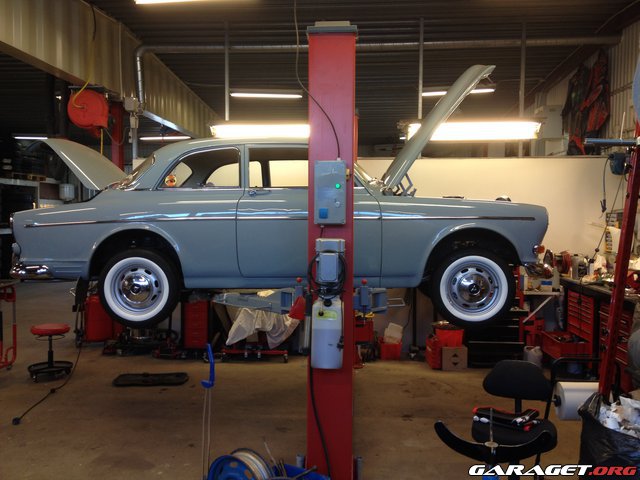

Då va Amazonen besiktigad smile och det gick gallant, blankt papper big_smile
Skönt att det gick bra efter alla sena kvällar den sista tiden.

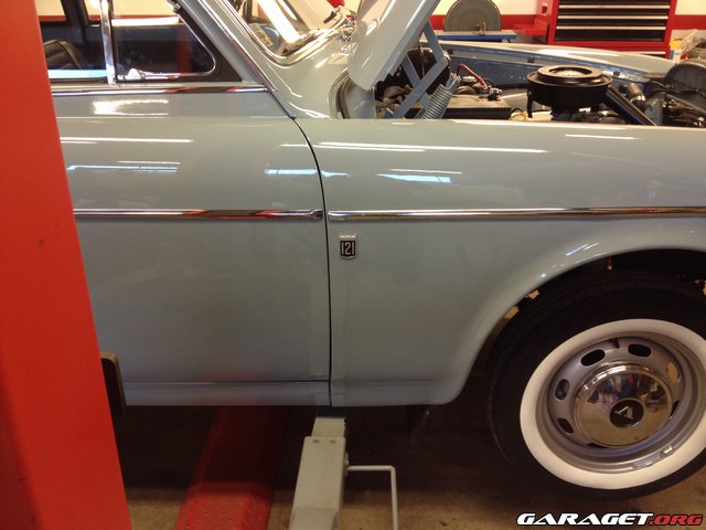

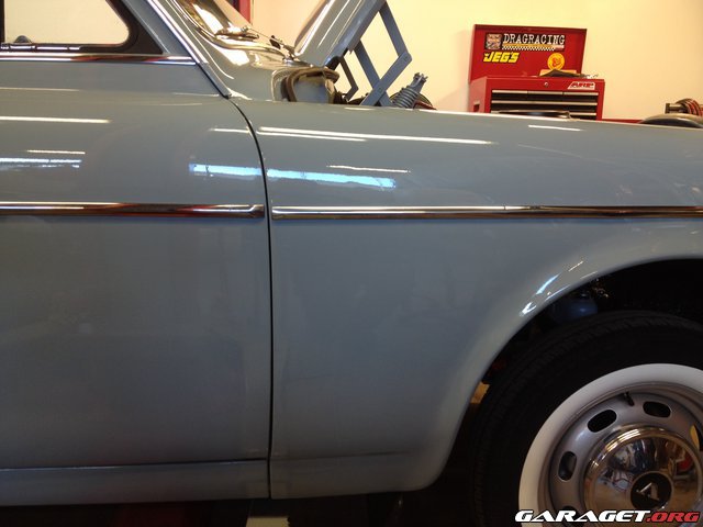

https://www1.garaget.org/gallery/images/72/71525/71525-5a97dcccbc523184a233343542ced726.jpg
I verkstan innan besiktningen
https://www1.garaget.org/gallery/images/72/71525/71525-0eaee09a76d26029dc0540cf915236bf.jpg
https://www1.garaget.org/gallery/images/72/71525/71525-46f970d133c72f18ebe1fcc855ca1ca2.jpg
En del nyfikna blickar på besiktningen smile
Passade på att fira med en liten runda i det fina vädret efter besiktningen smile
