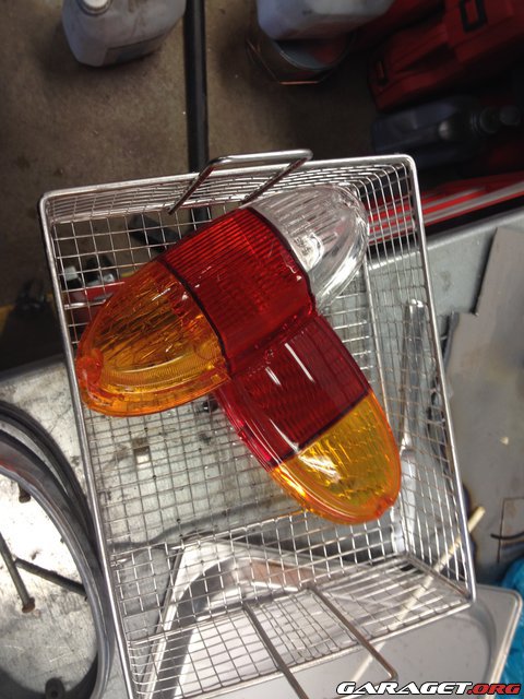

Hände inte så värst mycket i dag, men lite blev det gjort smile
https://www1.garaget.org/gallery/images/72/71525/71525-62534be1f5cfa6548e3fb0523ddf9da5.jpg

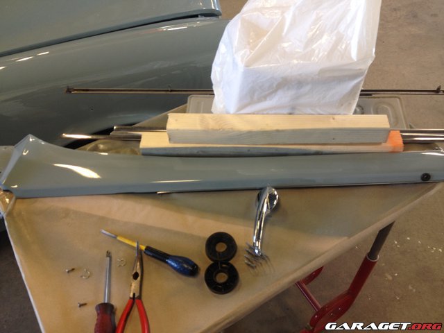

Lackade även dörr detaljerna när jag lackade bilen.
https://www1.garaget.org/gallery/images/72/71525/71525-4a9b389b4b688e383521f6f29b5c24fa.jpg
https://www1.garaget.org/gallery/images/72/71525/71525-a8654659038bcd803129ed60ce9352bf.jpg
Passa på att ultraljudstvätta baklampsglasen

Så du körde lampglasen i ultrljudarn? Aldrig hört talas om, mest metalldelar. Hur såg dom ut innan?
34 Inlägg
31 mars 2014
#171
Har du kromat om handtag/lister eller polerat som en galning? smile ser grymt ut för övrigt smile var är det för färgkod ? Har samma färg på min amazon 65:à som snart ska lackas smile
"75 rasande kusar under huven!"
1 516 Inlägg
31 mars 2014
#172
De va i ganska hyffsat skick, men kör man dem i ultraljudstvätten så slipper man stå och gnida och gno för att bli av med all skit som sitter i räfflorna och strukturerna smile de blir liksom nästan kliniskt rena big_smile

Dörrlisterna, satte du dom med lim eller ?
Ska själv på med nya som ska limmas men funderar
över vad för sorts lim som kan funka.
Kontaktlim kanske hmm
1 516 Inlägg
1 april 2014
#175
Cortina1 skrev:
stingray-ragge skrev:
Okej, bra till mycket sån där tvätt.
Dörrlisterna på Amazonen klämmer man ner i en list. Men bagagerumslisten och främre listen i motorrummet ska limmas med ett specielt lim för gummilister, köpte det hos Motoroldies tillsammans med listerna.

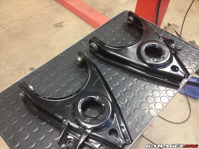

Har hänt lite den senaste veckan, har monterat alla kromade lister, fått dit lite gummilister och bagagehandtag, plockat av huven igen för omlakering, pressat i husningar i de nya bärarmarna.

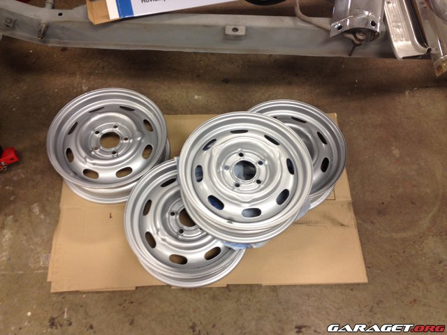

Lämnade i väg fälgarna på blästring och lackering så behövde något att rulla bilen på, fick låna dessa smile blev riktigt gött 80'tals stuk big_smile

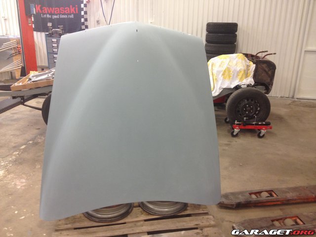

Blev inte nöjd med lacken på huven så den har fått åka av och ska lackas om
https://www1.garaget.org/gallery/images/72/71525/71525-3c94b2e689cd77f37b5af26e646212d9.jpg
Huven nermattad för ny lack

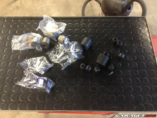

Nya bussningarna till framvagnen smile
https://www1.garaget.org/gallery/images/72/71525/71525-8a53ddb7523c7e2adfdd5cc0764f8fb1.jpg
Bussningarna ipressade i bärarmarna

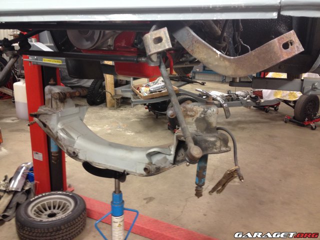

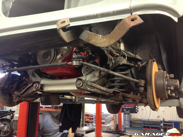

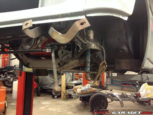

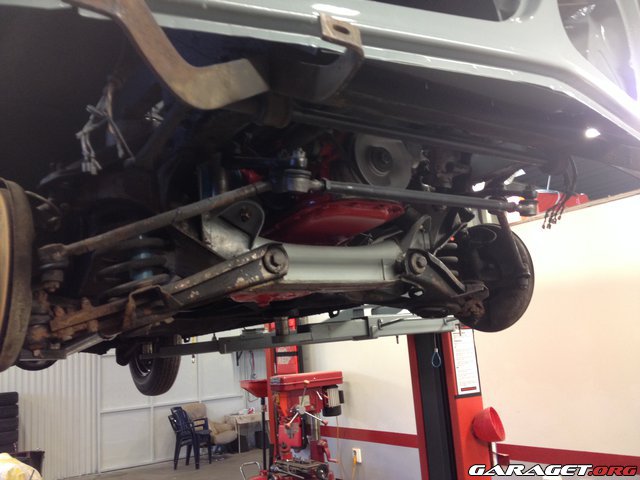

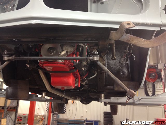

De e vad som blev gjort förra veckan smile nu i kväll så rev jag ner den gamla framvagnen som egentligen är i utmärkt skick förutom att nedre vänster bärarm är krökt efter att en tidigare ägare hatt en närkontakt med en trottoarkant
https://www1.garaget.org/gallery/images/72/71525/71525-d56c0e29a727fd50df9a49df42552e0a.jpg
https://www1.garaget.org/gallery/images/72/71525/71525-a18e7402d5e39650041be56f057a18e0.jpg
https://www1.garaget.org/gallery/images/72/71525/71525-8e5140103ba5b905801876c61b470a1f.jpg

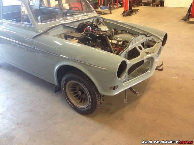

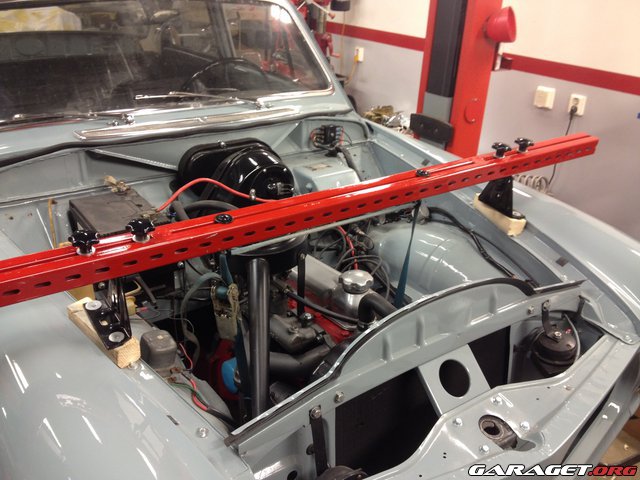

Stöttar upp motorn lite medan den blir av med sin framvagn smile
https://www1.garaget.org/gallery/images/72/71525/71525-ec91a96766099984ab792b1c0856e0c3.jpg
https://www1.garaget.org/gallery/images/72/71525/71525-793b7eedd9b5a2f17f0045842217d89c.jpg
Framvagnsbalken nere smile
https://www1.garaget.org/gallery/images/72/71525/71525-fa966a9a3824ef4b5d40e2f1e577404c.jpg
där hänger motorn och väntar på att få tillbaka sin viloplats smile

Jag tyckte de va ganska coola wink men va och hämtade orginal fälgarna i dag, ny blästrade och lackade smile så fort jag får däcken så åker de på bilen igen smile
https://www1.garaget.org/gallery/images/72/71525/71525-972902bac588016cd4f634b451fb12d8.jpg
