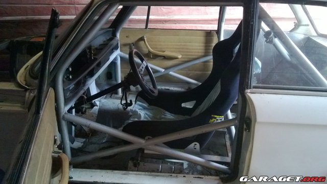

Nu blir det lite bilder igen.
För ett par dagar sedan svängde vi ihop ett stolunderrede:
https://www1.garaget.org/gallery/images/178/177279/177279-3a93bddf0803ded3dd03c1a4ad8917e3.jpg
Kändes jäkla bra att få sätta sig och torrköra. OMP-stolen är fenomenalt bekväm och fast att sitta i (iofs har jag inga tidigare erfarenheter att jämföra med...) och det är kul att själv få känna sig fram hur man vill ha det. Jag har nog länge tänkt att ratten i Saaben sitter för högt upp och långt fram, men nu då man får sitta med en lös rattstång i knät så märker man hur stor skillnad det faktiskt är.
Cockpiten är inte heller fullt så trång som jag hade föreställt mig. Det finns justeringsmån både hitåt och ditåt.
