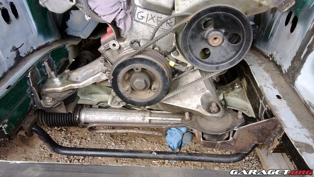

Jag har inte uträttat några stordåd sedan sist, mest kollat, mätt och funderat. Främre motorfästen har jag börjat punkta ihop i alla fall:
https://www1.garaget.org/gallery/images/178/177279/177279-0d3f0b05f7e2707a38c5f69192d9f2d2.jpg
Ja, de är baserade på Saab-delar... roll . Känns riktigt stabilt. Förutom dessa två så hålls motorn nu på plats av en spännrem från lådan upp till buren.

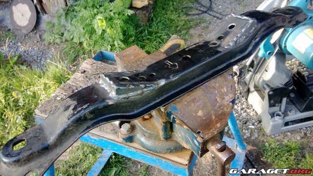

Så har jag ordnat en växellådsbalk.
https://www1.garaget.org/gallery/images/178/177279/177279-c323a40bcab0884f0057d850a3b48a9d.jpg
Den är baserad på en balk jag hade liggande, jag tror faktiskt det är den från Omegalådan. Så kom också den till nytta till sist. big_smile
