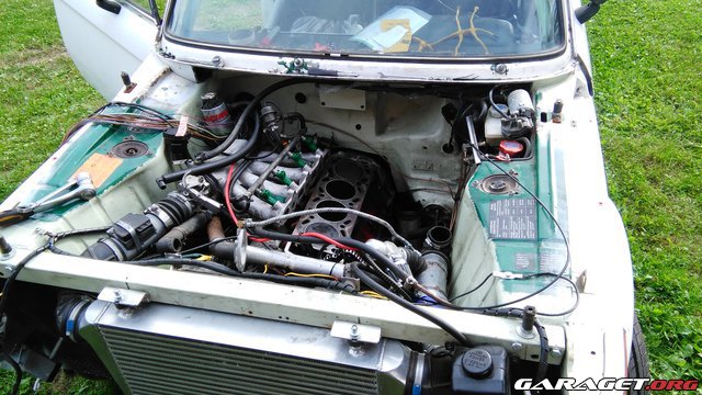

Så här står Bemun just nu:
https://www1.garaget.org/gallery/images/178/177279/177279-f57a505a4291ca5480485395f238835a.jpg
Jag rev som sagt ut allt som ligger framför motorn för att kunna montera dit triggerskivan på något fiffigt vis. Det är inte gjort än, men jag vet hur jag ska göra. På bilden hänger den bara löst.
Jag har inte upptäckt några oljeläckor någonstans som skulle kunna orsaka tryckfallet. Tvärtom ser motorn otroligt tät ut för att vara så pass omsnickrad som den de facto är... Så problemet är att oljan inte kommer upp ur tråget som den ska. Och jag tror jag har en logisk teori vad som kan vara felet... det är mycket genant. Som jag häromdagen låg och bökade under bilen och tittade, insåg jag att jag inte visste var oljepluggen är. Jag hittade den precis ovanför framvagnsbalken... Först svor jag några sekunder över den idiot som byggt motorn så herrans opraktiskt. Sedan insåg jag att detta var ett tecken på att jag aldrig har bytt olja i den... fast jag körde flera bensintankar med den i höstas hmm Jag lyckades efter mycken lirk och ömk lära mig hur man kommer åt  pluggen, och tappade oljan ur den. Det som kom ut var grönaktigt och geggigt. Tjockt. Tänker köra ny olja med motortvätt, byta en gång till och se om det inte fungerar som det ska sen. Men först ska triggerskivan på plats och turbon få nya packningar.

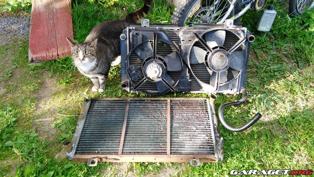

Samtidigt har jag passat på att byta ut den gamla, murkna kylaren mot en bättre. Dubbla fläktar givetvis. Den ena styrs som vanligt av termostat, den andra med knapp på instrumentbrädan.

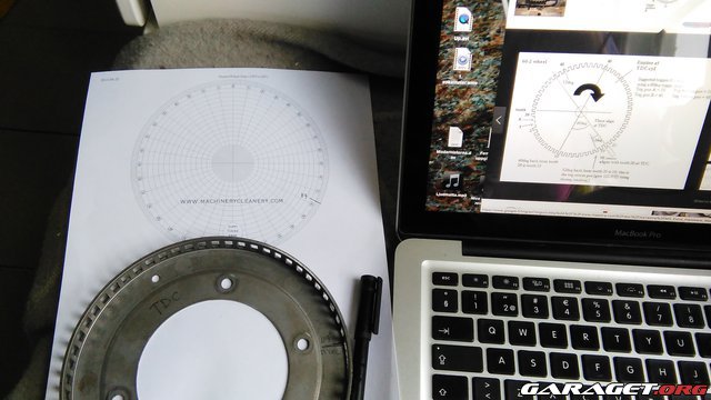

Fråga angående trionic:
Triggern ska stå på 117grader före nolläge. Men hur ska man tänka där? Ska mitten på givaren passera kanten till gluggen vid 117, eller?

Skolmatte!
Uppgift 23.
En triggerskiva roterar i motorns riktning. En sensor avläser skivans position via dess sextio tänder. Nu vill sensorn veta i vilket skede motorn befinner sig i sitt nolläge!
a.) Gör en schematisk beskrivning av scenariot.
b.) Hur står triggerskivan när motorn befinner sig 117 grader före nollpunkten?
c.) Svetsa av plattjärnsstumpar du finner liggande på garagegolvet en fungerande modell till lösning av detta matematiska problem.
Lycka till!
https://www1.garaget.org/gallery/images/178/177279/177279-dd4d26698cd06653aff9c317bedf0d57.jpg

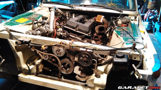

Jag har försökt hitta info om varifrån exakt man ska räkna vinkeln när man placerar triggerskivan och sensorn, men inte hittat något tydligt. När motorn står i ÖD ska gluggen ha passerat sensorn 117 grader tidigare - men kommer signalen när sensorn NÅR gluggen i triggerskivan, när den PASSERAT den (alltså når kanten till första tanden efter gluggen) eller när den står mitt på första tanden efter gluggen? Jag beslöt mig för att tro på sista alternativet. Skillnaden mellan de två sista alternativen är dessutom bara typ en halv grad... Jag ringde till och med till TS Mekan som installerar MS, men han sa att det kan vara hur som helst, beroende på hur Trionicen är programmerad. Om någon har klara svar på detta, vänligen skriv hit det så informationen finns att hitta på nätet.
Att bygga dit själva skivan och triggern var inget komplicerat. Jag började med sensorn eftersom jag inte lika exakt skulle kunna justera dess vinkel under arbetets gång.
Först gjorde jag hållaren för sensorn. Tog bara ett 40mm plattjärn, kapade ur ändan ett 20mm spår och borrade hål för skruven. Plattjärnet svetsade jag fast i fästanordningen för servopumpen. (Det ser troligen annorlunda ut på bilden än ni med vanliga og900 är vana vid; det beror på att jag kapat bort själva den del av fästet som agerar motorfäste, så bara öronen till pumpen finns kvar).
Sedan själva triggerskivan. Det finns ju tre hål gängade för M6-bult i remskivan. Om man använder breda brickor så behöver man bara fila av brickornas kant ca 1mm, så ligger triggerskivan centrerad. Jag satte ytterligare tre breda ofilade brickor över de filade och drog lätt fast med skruvar, så hölls det hela på plats. Sedan vred jag och justerade in det hela som jag ville ha det, tills skivan låg på rätt ställe mot givaren. Då svetsade jag fast den övre brickan i triggerskivan och fäste den undre brickan med en liten punkt. Skruvade bort det hela, och svetsade de undre brickorna från baksidan av triggerskivan. Slipade rent. Duschade med mattsvart. Klart!
Jag skriver detta utförligt för att visa att det inte är svårt att bygga dit det mekaniska, det knepiga är att veta hur man ska räkna vinkeln. Därför hoppas jag att andra som gjort denna mod kan kommentera här så andra har lättare att finna infon i framtiden.
Det känns gott att ha kommit så här långt! Nu hoppas jag bara att jag inte måste svetsa om vinkeln på triggerskivan...

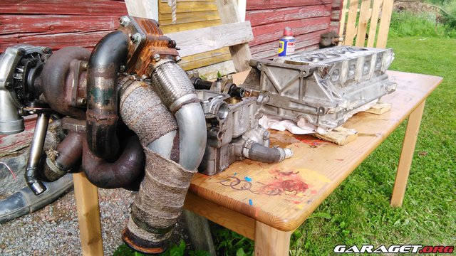

Förödelsen är total.
https://www1.garaget.org/gallery/images/178/177279/177279-97f32ce81bc585a6f91854cd83fb38c6.jpg
https://www1.garaget.org/gallery/images/178/177279/177279-4ffaf4358ed6b96d9ef45d894f666f73.jpg
B202-toppen ut ur motorrummet, med ormbo och allt i en bit. Shit vilket tungt paket att lyfta, framåtböjd över fronten på bilen i ergonomiskt korrekt position! Egentligen borde jag ju passa på att sprutlackera motorrummet nu när det är så pass tillgängligt... Förslag på färg? Svart? Vitt som bilen? Nåt som inte blir fult genast det kommer lite olja...

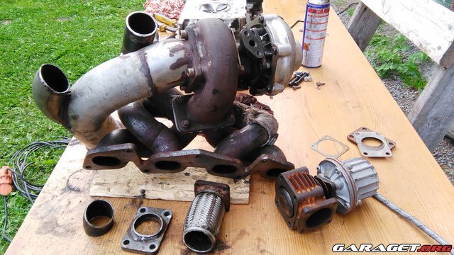

Fram tills dess har jag hunnit något smått i alla fall. Toppen på plats igen, ännu icke dragen med moment. Wastegaten svetsad på plats igen, på ett sätt som gör hela motorn mera lätthanterlig men kommer att kräva ett hedniskt tittut-hål i huven.

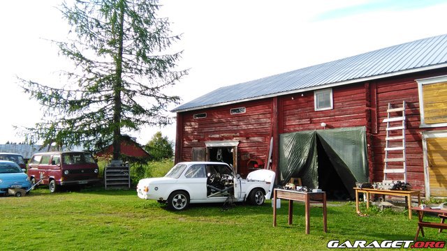

Det har varit ett mycket instabilt väder, och som ni sett på bilderna så skruvar jag ute den här gången... Nu är motorn ihop igen i alla fall. Min vapendragare E kom idag och hjälpte till och det sista vi gjorde var att ersätta LMM med ett 3" rör. När slangklämmorna var åtdragna kom Det Sista Regnet.
Här står den nu:
https://www1.garaget.org/gallery/images/178/177279/177279-b755d0c352d42821ae9264c4a49a190b_large.jpg
