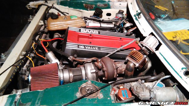

Idag är en stor dag - jag upphör aldrig att förvånas i det här projektet...
Jag köpte tändstift. Kopplade de sista kablarna. Fick relät att knäppa. Blev alltmer nervös eftersom jag visste att jag snart skulle bli "tvungen" att vrida på nyckeln. Bläddrade fram Fatboy Slim på Spotify för att bli lite peppad. Putsade Den röda DI-kåpan, slipade bokstäverna på ventilkåpan blanka...
Första nyckelvridningen. VROOOM!
Ett par sekunder. Sedan stannade motorn tvärt. Men det hade jag gissat att den skulle, min box är från -96 och jag har läst att från -95 har de en stöldspärr som gör att de beter sig på just det sättet. Det där får Databurra ta hand om sen när vi mappar.
Det viktiga är ju att om jag lyckats ta mig så här långt, så är Trionicen i skick!!! big_smilebig_smilebig_smile
Bara en sån sak som att jag uppenbarligen lyckades få triggerskivan i rätt läge... tongue
Motorn är jävligt läcker nu med det röda :
https://www1.garaget.org/gallery/images/178/177279/177279-5cf25b7460f248c374fd5c581225768c.jpg

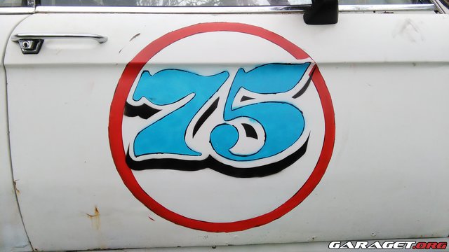

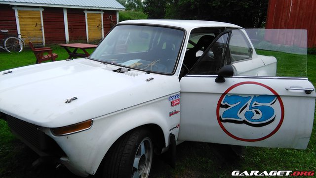

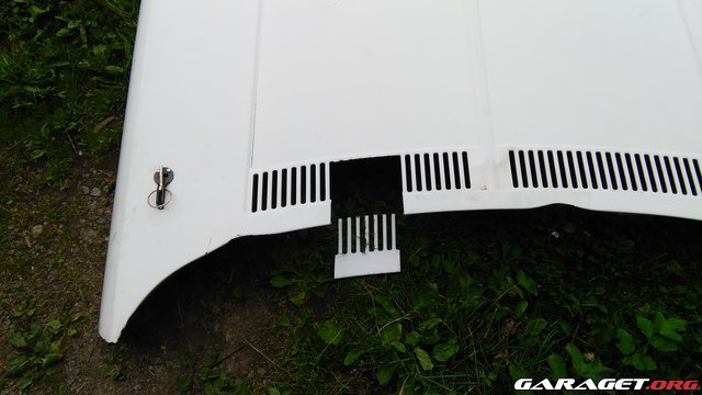

Känslan då man kapar sönder något man bara inte borde kapa sönder wink
https://www1.garaget.org/gallery/images/178/177279/177279-15c9bc621f511b6fb808e54101a51956.jpg
Det har varit många skeden i målandet av mina racing numbers. Och visionerna har passerat många färger. Jag funderade på orange. Pippigult. Pärlemor. Skiftande färger som en soluppgång. Men valde till sist en enkel
kombo - röd ring med babyblå Kalle-Anka-siffror. Samma känsla som hos gamla Nascar-bilar. Det kanske går lite tvärt emot dagens tuningmelodi med high tech driftingestetik, billet och polervax, men jag vill att den här bilen ska få andas sin egen era - sextio- och sjuttiotalet. Då musiken var som bäst, kläderna som snyggast och vinden alltid låg i ryggen! big_smile
https://www1.garaget.org/gallery/images/178/177279/177279-9ee4310cc2aea710efb9877811a8a921.jpg
Den börjar hitta sitt stuk så småningom...
https://www1.garaget.org/gallery/images/178/177279/177279-9ea05bdc5aa63306d43154d576bec61e.jpg
