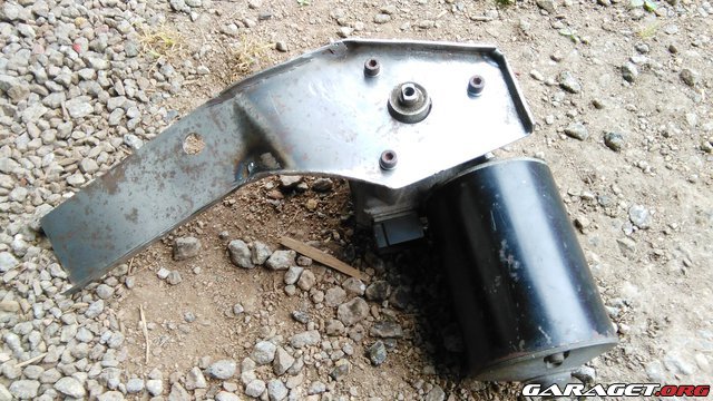

Lite småfix idag, bl.a. har jag börjat bygga singeltorkare:

najs med singeltorkare!

Trevligt med mappning och snyggt med singel torkare smile

Singeltorkare verkar populärt wink

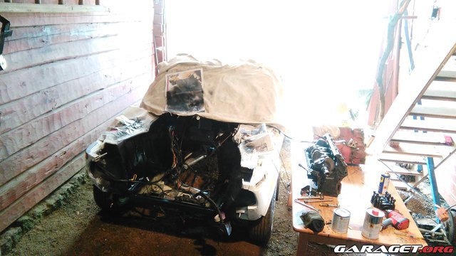

Så har man inlett ett arbete jag hade hoppats inte behöva göra på ett tag...
https://www1.garaget.org/gallery/images/178/177279/177279-ae610f7732ed1b50fd15c98e0685efcd.jpg
Lätt justering av grundmappen...
Höll på sex timmar för att komma så här långt, det är otroligt trångt att hissa upp hela paketet i en del kan jag säga.jag lär nog inte göra på det viset igen. Men så är det väl när man har stor motor i liten bil...
https://www1.garaget.org/gallery/images/178/177279/177279-6144ef102aebdbd8e157ffa71c004a60.jpg
Måste föra tråget och svetsas på ett par ställen. Grunkan som håller oljetrycksgivaren läcker. Sedan var det förstås själva motorn... Allt ska isär och gås igenom. Något låter krrrrrr och gnisslar när man trampar på gasen, låter som något håller på och hamrar sig genom blocket. Turbon läcker olja vid både in- och utanslutningen, samt att den är så glapp att vingarna tar i huset på kompressorsidan.
Kort sagt, det är plötsligt en jävla massa som ska fixas.
Ska nu först öppna motorn och diagnosticera missljudet. Sedan blir det att välja vilken motor jag vill använda. Har som sagt en 2.1 liggandes.
