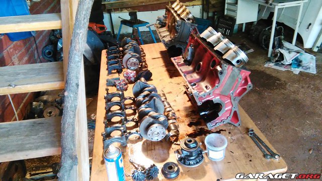

Jaha, här var då rubb och stubb!
https://www1.garaget.org/gallery/images/178/177279/177279-58947db2a27fcfe6cf54e9d4293ce6c2.jpg
Och mekarens verdict:
Veven som fanns i motorn jag använt är repig längs stakarnas lagerbanor. Stakarnas lagerbanor är slitna och direkt missformade på den cylinder där glappet fanns. Känns inte som något att försöka renovera.
Veven och stakarna ur 2.1-motorn är till all tur ok. Lite geggig olja, men inget otrevligt slitage.
Kolvarna glappar friskt. I båda motorerna. De har båda rullat över 300.000km. När jag känner med fingrarna längs cylinderloppen känns det ojämnt - cylindrarna är slitna upptill. Ca 5mm ner i loppen finns också en kant, jag gissar det är från översta kolvringen som vänt där vid ÖD.
Varför är annars alla kolvar slitna på insugssidan men inte på avgassidan?
Som jag med mitt otränade öga uppfattar saken, bör alltså cylindrarna borras.
Någon som på rak arm kan säga vad dessa har för komphöjd?
http://forum.savarturbo.se/viewtopic.ph … mp;t=89466
Öppnade också turbon helt. Axeln har djupa slitna spår vid båda lagren. Inget att renovera m.a.o, med mindre än att man har en bra axel. Det är den vägen oljan försvunnit - säkert orsaken till att hela motorn gav upp.

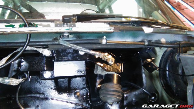

Singeltorkare - check.
Skämmigt ojämn svetsning, men "pics or it didn´t happen", heter det ju:
https://www1.garaget.org/gallery/images/178/177279/177279-0b1f0b7fa3a6cf7ff81af372dc8fb6a6.jpg
Så lär paketet med kolvar och grejs vara på väg, liksom kolvringarna. Så med lite flyt blir det montering snart wink

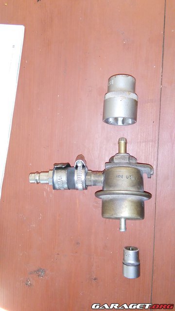

I väntan på allt så har jag småpysslat. Målat lite. Plockat undan lite grejer. Plockat bort bränsletrycksmätaren som visade lite random  1 - 1,5 bar fel, beroende på humör. Huggit ved, börjat bygga hobbithus, snickrat på en akustisk bas...
Eftersom jag har gröna R-spridare så beslöt jag ta upp bränsletrycket i originalregulatorn till 3,8 bar, som spridarna är specade för. Gjorde så här:
https://www1.garaget.org/gallery/images/178/177279/177279-d13b3ac080f2e0e963e89503fc72eb75.jpg
Att klämma på måfå tror jag är inge bra. Så jag byggde en adapter och kopplade kompressorn till bränsle-in. På så sätt kunde jag sakta höja trycket med kompressorns regulator och se när bränsletrycksregulatorn började pysa. Original pös den på 3,2 bar. Klämde i några etapper, mätte och landade till sist på ganska exakt 3,8 bar. Fungerade smidigt och fint.
Har förstått att original bränslepump hänger med till fem bars bränsletryck. Det ger alltså utrymme för 1,2 bars laddtryck. Det ska väl räcka en bra bit med den nya snurran. wink
