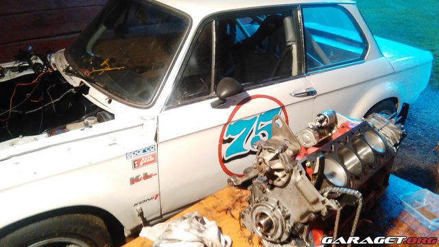

I ottan dök vapendragaren E upp och med andäktiga vibes höll vi morgonparlament och sammanfattade dagens uppgift: Inleda ihopplockning av motor. Med sin sedvanliga blygsamhet sade E:
- Det kan väl inte vara så svårt.
Vi började med att kontrollmäta kolvringarna från Janicol Racing. De var alla inom toleransgränserna. Sedan kom veven på plats i det nyborrade blocket. Fräscha ramlager!

110 newtonmeter senare började vi fingra på kolvarna. Isokangas i Vasa som preppade blocket hade berömt kolvarna och tyckt de var fina, och det tycker jag också de är - även om jag inte har någon egentlig erfarenhet att jämföra med. Men det är original Saab b234t-kolvar, 0,5mm överdimension, och Isokangas undrade var jag fått tag på dem.

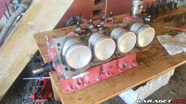

Vi behövde kolvbultar. Jag hade två uppsättningar kolvar att ta från: 93mm från 2,1-motorn och 90mm från 2,0i-motorn. Vi knackade ut dem och mätte. Bultarna från 90 millimeterskolvarna var 60mm långa, de andra 72mm. Jag mätte de nya kolvarna. De ville ha 68mm bultar... Annars var yttre dimensionerna rätt.
Där var det dags för lunchpaus med tillhörande googling.
Istället för att åka in till Vasa och jaga nya bultar beslöt vi att försöka korta de vi hade. Vi gick över till grannen, metallverkstaden, och hörde oss för om svarvning. Där var de inte så sugna på att svarva. De testade sticka av en av tapparna i änden, men det blev koniskt och de menade att det skulle ta onödigt lång tid eftersom materialet var så hårt. Deras svarv var förvånansvärt liten och klen, så vi tackade för oss, gick ut och hoppade i bilen. Åkte ut till E:s farsas jordbrukarverkstad och ställde oss vid den gamla svarven.
- Om inte yrkesfolket vill göra det får vi väl göra det själva!
Och det gick alldeles utmärkt. Första skäret gnisslade lite av härdningen, sedan var det som att skära smör. Den gamla bastanten var stabil som gråsten, ytan blev inte det minsta konisk. En timme senare hade vi fyra stycken 68mm kolvtappar, lätt avfasade och allt.

Vi åkte tillbaka till garaget. Knackade i tapparna. Allt passade perfekt. Sedan gav vi oss på att få dit kolvringarna. På väg hit i morse hade E åkt via en av våra byasmeder som lovat låna ut en kolvringstång (en av de fenomenala fördelarna med att bo i en liten håla med små kretsar), men det visade sig gå smidigare med endast fyra händer.
https://www1.garaget.org/gallery/images/178/177279/177279-0ebc29b17fed793024f9571a538108ed.jpg
Längre än så kom vi inte idag. Till näst måste jag få tag på en sån där klämma så vi får dit kolvarna. Allt ser dock gott ut och vi haver stor förtröstan.

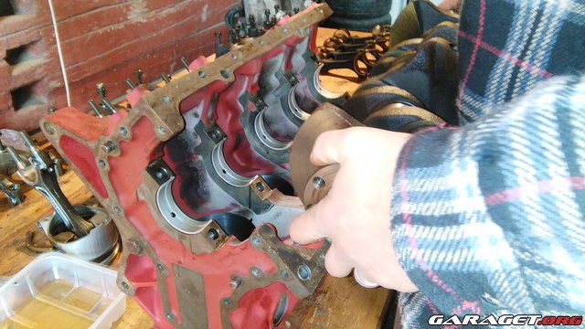

En tub packningslim senare...
... så sitter grundmotorn åter ihop.
Nu ska den väl hålla för det mesta. - Allt utom tappat oljetryck!
https://www1.garaget.org/gallery/images/178/177279/177279-0238b3e96ba8c4befa8c324182e6ec0b.jpg
Ännu har jag inte monterat bussningen som ska sitta utanpå oljepumpen, mot remskivan. Vilken väg ska den sitta? Glömde lägga den saken på minnet när jag demonterade motorn... roll

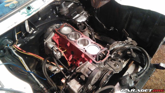

Ser inte grundmotorn löjligt liten ut där den ligger nere i motorrummets bottenskrap:
https://www1.garaget.org/gallery/images/178/177279/177279-fc5e515a0a91d5190a447375150f3b59.jpg
Men blänker gör det! Och bra måste det smaka, med tanke på vad det kostat.

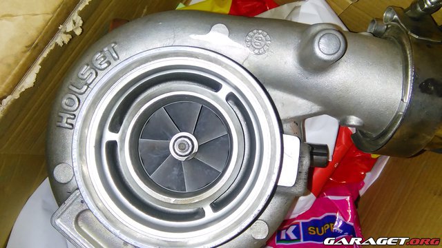

https://www1.garaget.org/gallery/images/178/177279/177279-e86b581b41a2bd7bdf447172bf7f07c9_large.jpg
Nu vill jag ha in gissningar på vad det är för turbo!

#796
Står ju holset på den tidigare och han har sagt holset men vilken variant av holset har jag ingen aning om.
937 Inlägg
16 november 2015
#797
hx 35 med 12ans avgashsu?
582 Inlägg
20 november 2015
#798
Njetna! HX35 med 12ans avgashus är dessutom dubbelportad och min turbo kan man se på bilden har singelport. wink
Har kört med vinkelkapen idag... Kapat isär gamla downpipen, den downpipe med V-bandsfläns som följde med nya turbon samt utgående anslutning från wastegaten. Det blir att bygga om, det mesta är ett snäpp större på nya turbon och som vanligt är det trångt. Enklast vore det att bygga screamerpipe men jag vill helst tänka på besiktningen också. Onödigt att skylta med oheliga mängder hästar.

21 november 2015
#799
M_Broberg skrev:
finns rätt många olika sorters hus när det gäller små hus och holset smile
både med och utan twinscroll.
exakt wink
582 Inlägg
26 november 2015
#800
Kalasgasarn skrev:
exakt wink
Jaja, jag får väl avslöja då  tids nog vad det är för modell smile .
