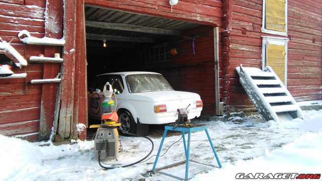

Vintern har kommit till Österbotten.
Eder humble trådskapare värmer sig vid den flämtande svetslågan.
https://www1.garaget.org/gallery/images/178/177279/177279-c208419e8a4c20a9f6585dc3e8b814e5.jpg
I skrivande stund är bilden redan utdaterad... snön är borta men det blåser desto mer.

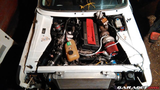

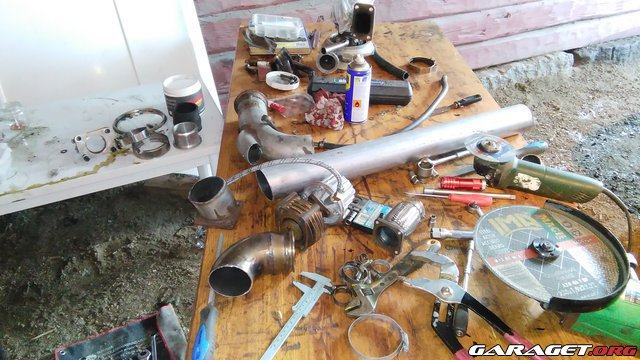

Som ni vid det här laget vet att jag brukar göra ibland, har jag tagit fram stora kapen och svingat den vilt omkring mig hit och dit i motorrummet och ställt till en herrans massa oreda. Så nu står mig skiten upp till knäna och jag har att göra i några dagar.

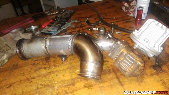

He who grinds must also deliver.
... So now we have ourselves a downpipe.

Haha, nå inte så yberpördy kanske men det får duga smile . De två fina TIG-svetsfogarna närmast v-bandet har inte jag svetsat, jag fick med 90-graderskröken i rostfritt av han som sålde turbon.

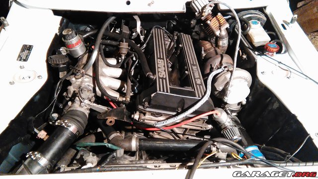

Plötsligt blir jag nervös - det hela börjar sitta ihop och snart blir det att tänka på uppstart! yikes Fattas lite småsaker bara, som luftfilter med 4" anslutning, vätskor, en och annan slang...

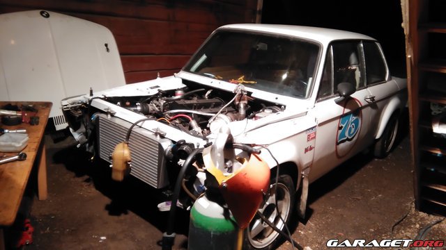

Nu fattas bara lite vätskor innan vrid på nyckeln!
