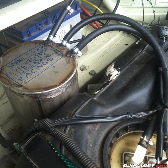

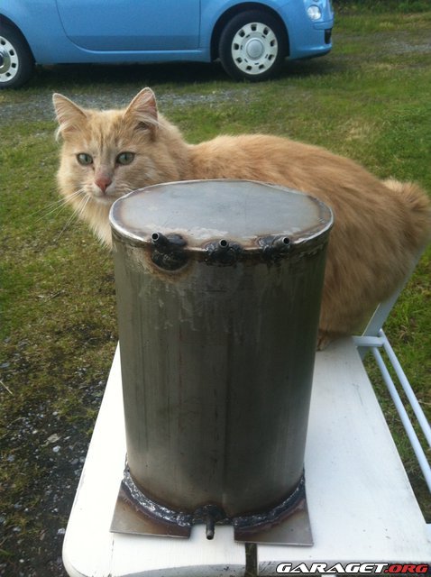

Det har regnat här i några dagar så jag har passat på att hänga i bilskjulet lite.
Jag började med att plocka isär en extra bränsletankarmatur jag hade liggande. Började kolla och fila för att få plats med 044-pumpen i originalets ställe. Det slutade med att den gamla plasten sprack... Jag satt och tittade på skiten en stund och sade "nääee..."
Det där kändes halvdant. Prackas å kråtas! Jag beslöt att göra rätt från början istället för att öda energi på halvmesyrer.  Jag åkte över till stålbygget, handlade rostfritt för sex (!!!) euro, köpte en rulle rostfri svetstråd för nittio (!!!) euro och åkte hem och började skapa gnistor.
Så här blev det:
https://www1.garaget.org/gallery/images/178/177279/177279-6544ba1a57322c578e9cdd901f1a7b2a.jpg
Saffran sneglar på tappen för pumpen och gillar vad hon ser.
Det hela på plats (filter och pump ligger på golvet bakom plasttanken):
https://www1.garaget.org/gallery/images/178/177279/177279-68d1c10637497db549300065d40e1ddb.jpg
Det är nipplar för 6mm slang så inga våldsamheter, bara vanligt hemmasmide på funktionell nivå. Jag har inte räknat volymen ännu, kanske någon follower med koll på pi kan säga vad en höjd på 25cm och diameter på 15cm blir i volym?
Original armatur i originaltanken matar catchtanken. Från catchtanken har jag först ett filter, sedan 044-pumpen som ska do what 044-pumps do best, nämligen langa the shit vidare till de som bäst behöver det, nämligen de gröna spridarna som vill orka snörvla på rejält när the going gets rough, nämligen när snigeln får eld i baken, närmare bestämt när laddet stiger.

Hej
V=pi*r²*h
Så de sku bli V=3.14159*(0.15m/2)²*0.25m = 0.004418m3*1000liter/m3 ~ 4.4liter
Gott det, det ska väl räcka! smile
