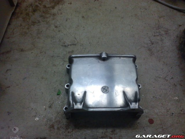

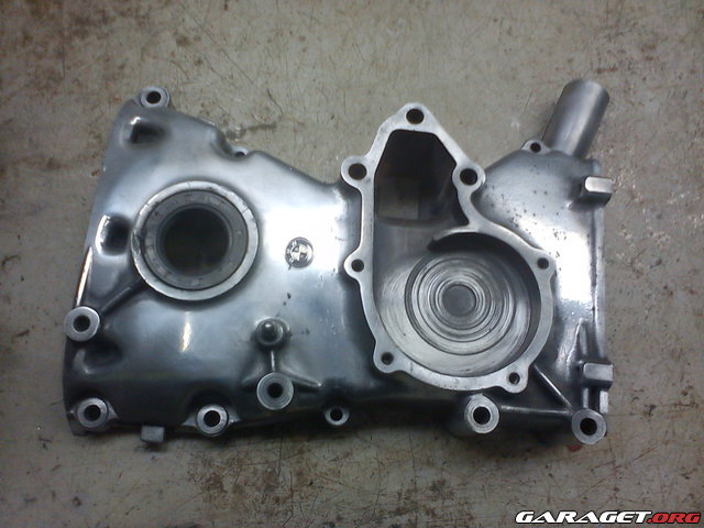

Polering fortsätter!
Tror jag ska satsa på matt då glans känns lite för jobbig.... wink

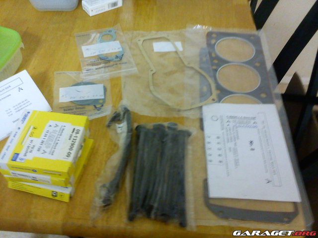

Idag fick jag min efterlängtade jätte stor paket har kommit från Tyskland ca 80*50*10cm!
https://www1.garaget.org/gallery/images/53/52381/52381-41ba801b99f4a6af2a93418e09917667.jpg
Men innehållet var inte lika stor...
https://www1.garaget.org/gallery/images/53/52381/52381-e99c82fd37f760c6cfe9532c607fa8a4.jpg

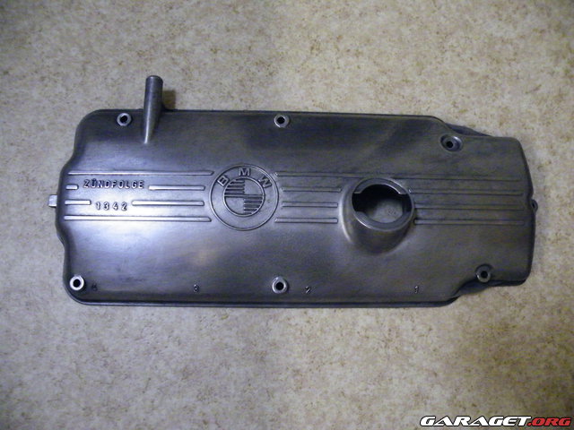

9 februari 2013
Influensa håller grepp om mig men jag ger inte upp!
Har börjat polera på ventilkåpan men nu ger jag upp! Inte riktigt min grej att sitta o polera i timmar! wink
Ser lite bättre ut i verkligheten än på den dåliga bilden.

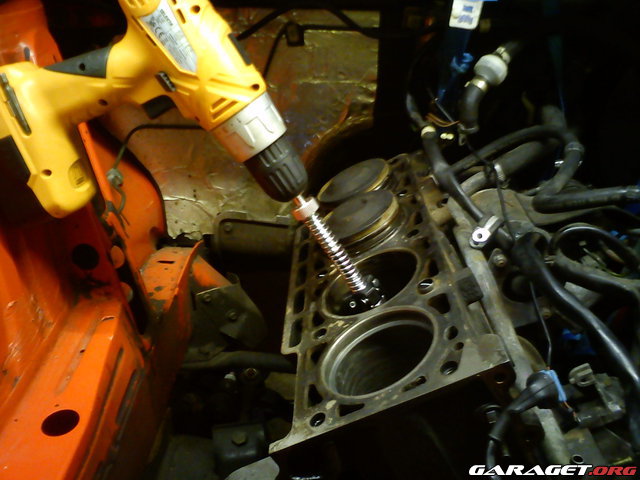

Idag blev det lite gjort. Honad cylindrarna, rengjort blocken, byt kolvar, monterat nya ringar o nya låsringar till kolvbultar som var lite svåra att få på plats.
Fick lite panik när jag monterade ihop "nya" kolvar på stakar, kolvbulten "ramlade in" i hållen bara så där!!! yikes
Men varför?!  Aha... dom låg ju i frysen! big_smile
Lätt honing - batterierna i maskinen räckte inte länge så fick ta fram en "sladdmopp" istället.
https://www1.garaget.org/gallery/images/53/52381/52381-caddccc6cdbb6b432194e70f2889e4aa.jpg

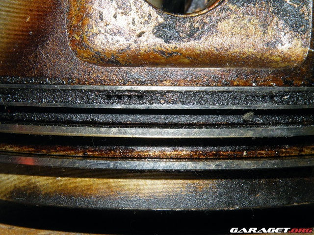

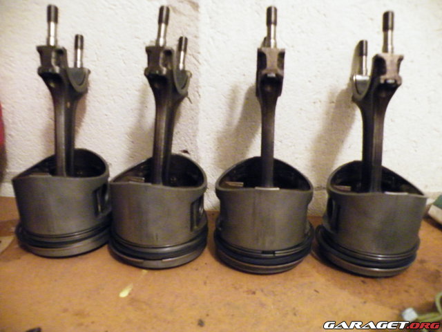

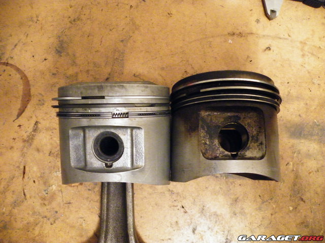

Gamla kolvar såg inte så fräscht ut så nya ringar är ju ett måste! O "nya" kolvar!
https://www1.garaget.org/gallery/images/53/52381/52381-e0c7b0709dea4956e01c2d36ed836406.jpg
"Ny" vs gammal
https://www1.garaget.org/gallery/images/53/52381/52381-e83a263609f96bc57e5be081f7a645c5.jpg

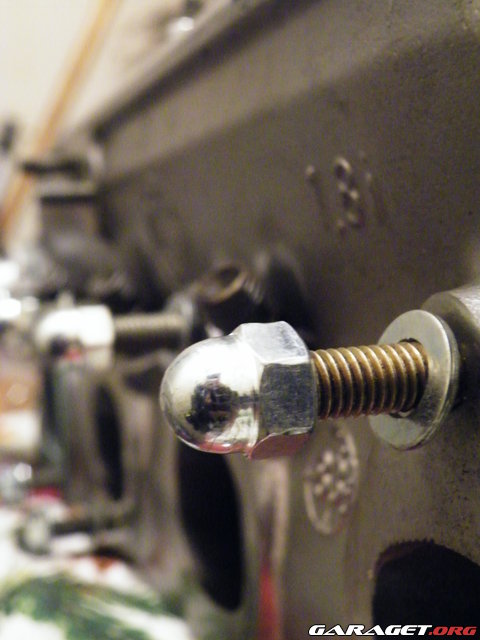

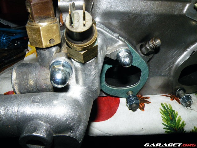

Dagens goda gärning är väl rengjord oljetråd, nya pinbultar på toppens avgas sidan o lite detalj jobb.
https://www1.garaget.org/gallery/images/53/52381/52381-55c6f073e2af667b4de2e85c3f950c90.jpg
https://www1.garaget.org/gallery/images/53/52381/52381-3f64ce81c095c60d244495a1c916be3d.jpg

det är dom små detaljerna som gör allt big_smile
166 Inlägg
25 februari 2013
Fiint de blir! Rolit att det finns några som kör med m10 ännu smile

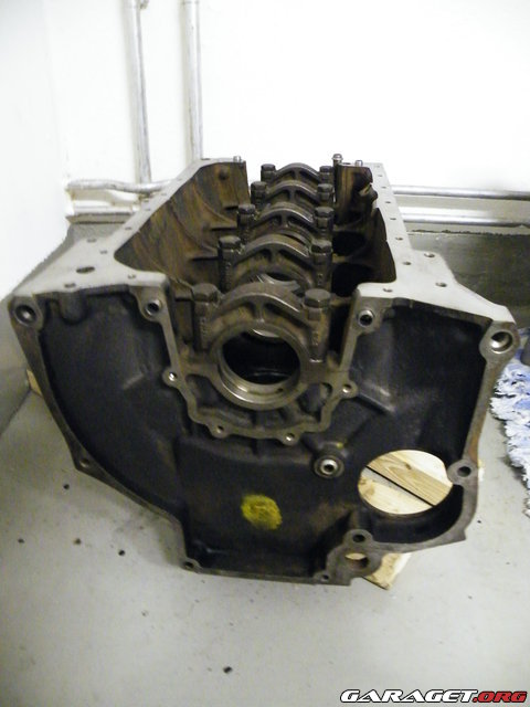

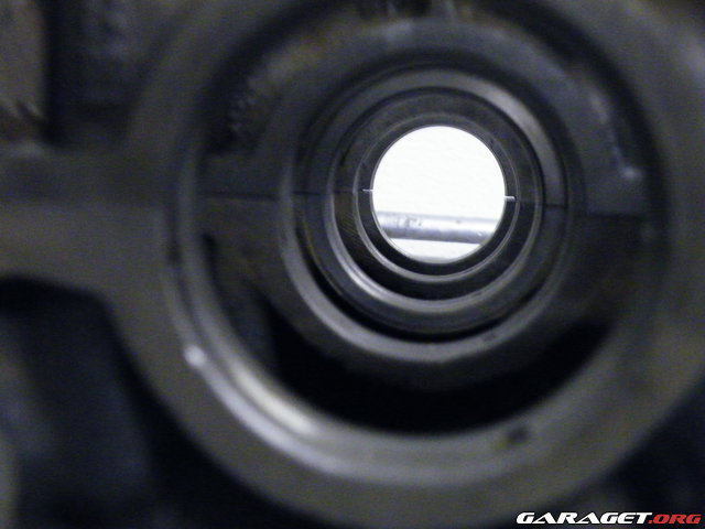

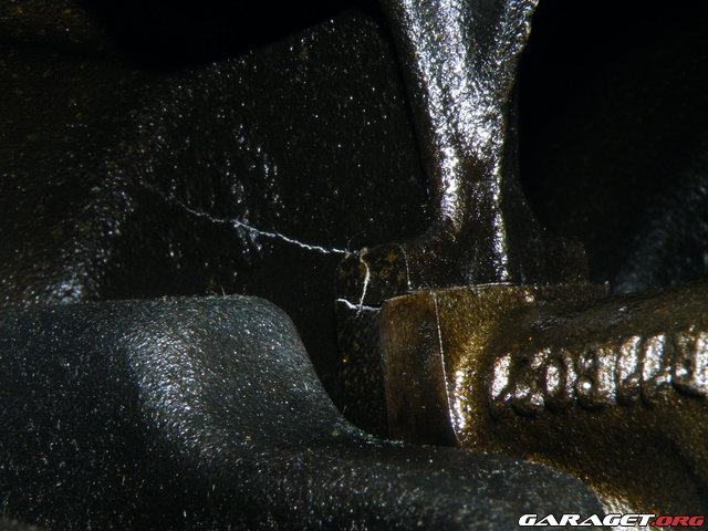

Idag skulle vev, stakar med kolvar monteras men livet är såååå underbar!
När äntligen vevaxeln var på plats hörde jag ett kling. Va f@nnn... o efter en stunds sökandet hitta jag denna finna spricka mellan cyl 3 o 4..... Schyst..... Då behöver jag en ny block nu.....
https://www1.garaget.org/gallery/images/53/52381/52381-2969689a755e1fecaee3ca66ca2aff69.jpg
Senast redigerat av Grabber (2 mars 2013)
840 Inlägg
2 mars 2013
Onekligen ganska surt, men nu när du kommit så långt så är det ju bara att kämpa vidare!
Dagdrömmare
2 836 Inlägg
2 mars 2013
Det skulle gå o svetsa ihop det men risken finns att det blir lite snett o vevaxeln kommer att slitas för fort....

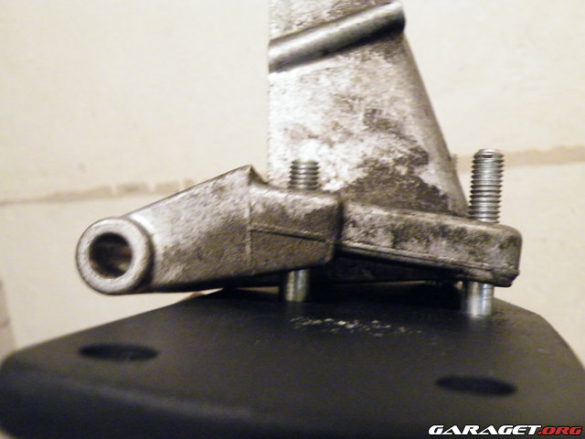

5 mars 2013

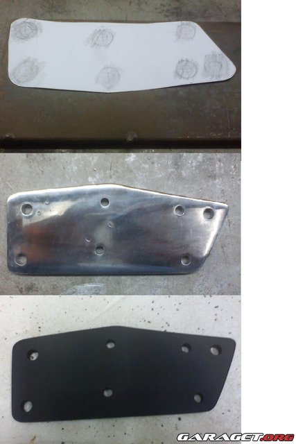

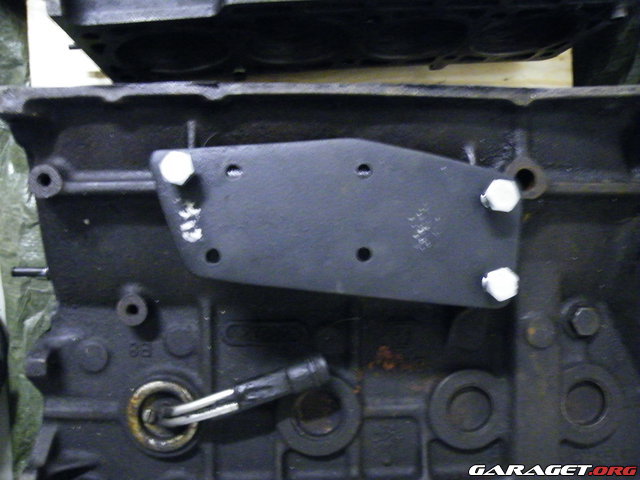

Ännu en effektiv dag idag! Fixade ett nytt platta till motorfästen!
Det var väldigt frestande att behålla fästet som den ser ut på den mittersta bilden men detta är inte rostfri stål så den blir röd/brun ganska snabbt o dessutom på fel sida att beundra.
https://www1.garaget.org/gallery/images/53/52381/52381-307c07563f0dc2e227cd6d82743c938e.jpg
Dessvärre ytterligare modifieringar krävs.
https://www1.garaget.org/gallery/images/53/52381/52381-a7ce7d9e79751e32dee91a5b9874911d.jpg
Men här är det perfekt passform o det som måste modas är blocket  - motorvärmaren ska bort!!!
https://www1.garaget.org/gallery/images/53/52381/52381-90b978aa5b46d2bc35b2cd72ca02529c.jpg

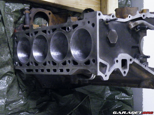

6 mars 2013

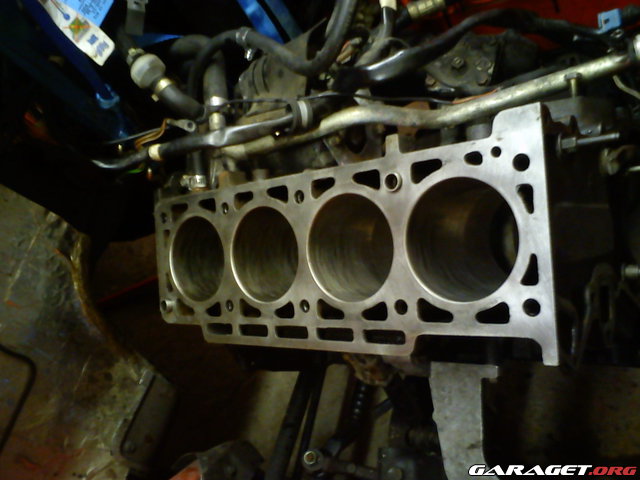

Den "nya" blocket är rengjord o klar men det blir tillbaka till ruta ett - rost i ena cylindern gör att jag måste borra upp till 89,50mm o då är det nya kolvar.... Så går det med gratis delar, nytt block igen...
https://www1.garaget.org/gallery/images/53/52381/52381-f0ad09b4aa583087df426117f1504d39.jpg

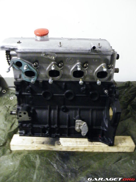

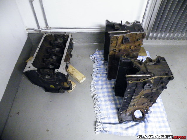

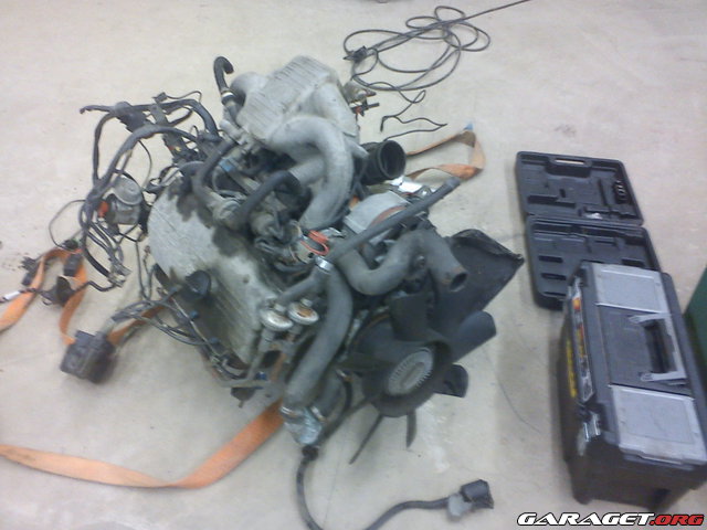

9 mars 2013

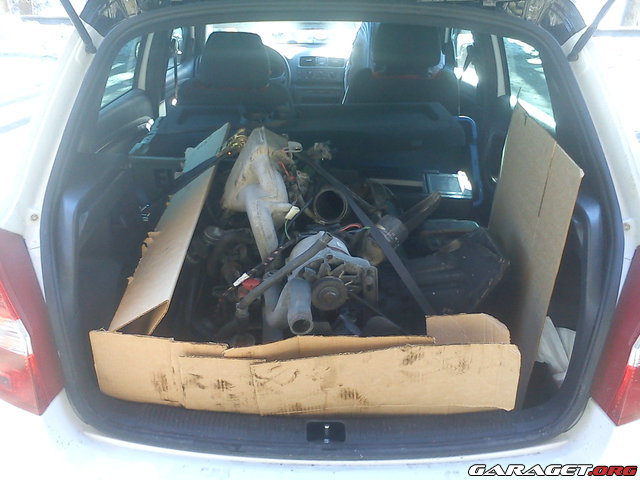

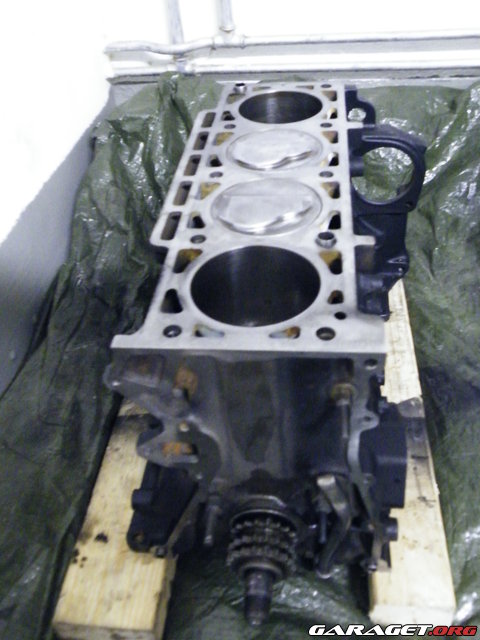

Idag blev det en sväng med min Snål Räcer o inhandla en komplett M10B18 87 som skall ha gått 13k mil men det såg inte ut så på det yttre men inuti var den fin!
Skoda Fabia må vara en liten bil med det sväljer mycket!
https://www1.garaget.org/gallery/images/53/52381/52381-5502eb5312ad8dc5ffc6d0844f941ede.jpg
Krävdes dock 3 man för att få in den men vid lossning hade jag hjälp av en hjullastare o en spännband o spänna ihop den med/till gafflarna o skruva isär!
https://www1.garaget.org/gallery/images/53/52381/52381-aaa6d9cd7f4edabbb3b341daad2921aa.jpg

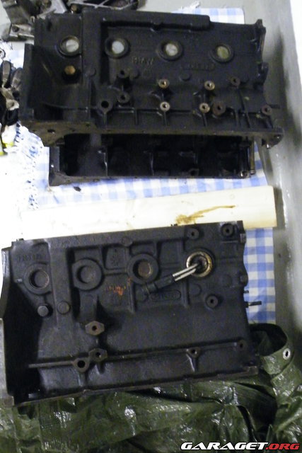

Efter 1,2 timme hade jag ett block att ta hand om, tvätta, rengöra o hoppas på det bästa!
https://www1.garaget.org/gallery/images/53/52381/52381-24ecfb2c1f0b894fa237afc6fda931ec.jpg
Ett j@kla samling det har blivit! wink  Ole dole dof vilken block jag ska ha?
https://www1.garaget.org/gallery/images/53/52381/52381-50ef745bd55798c0e80ca556374a8531.jpg
Då är det resten kvar...
https://www1.garaget.org/gallery/images/53/52381/52381-695088bc9fb4335f6d2a5d7ceefd590e.jpg
Senast redigerat av Grabber (9 mars 2013)
