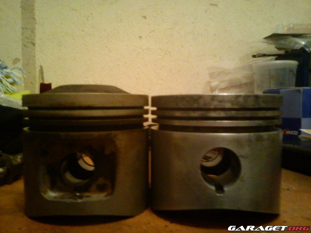

Så småningom fick jag tag på liknande kolvar som i B20 men dessa passar inte så bra då det är mindre förbränningsrum i E12:ans topp samt det blir för låg komp.
https://www1.garaget.org/gallery/images/53/52381/52381-6663732299acf94425a364dd8446fa63.jpg

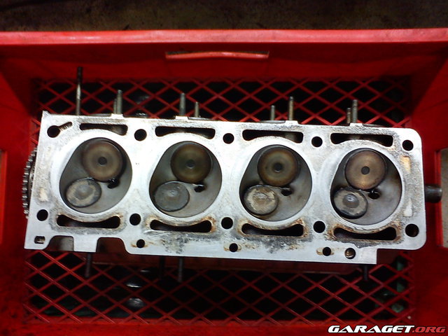

Motorn är nu demonterad - toppen är renoverad.
Egentligen krävdes det inte mycket jobb då den var väldigt fin men fick en liten genomgång än då!

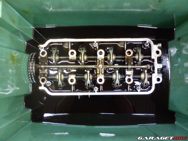

https://www1.garaget.org/gallery/images/53/52381/52381-435d5350166eed8f5b538fbef0d1458f.jpg
Fick ett tips att blanda 50/50 acid plus med diesel o låta den ligga några (ca 18) timmar.
Acid Plus är ett surt rengöringsmedel för aluminium.
Efter badet

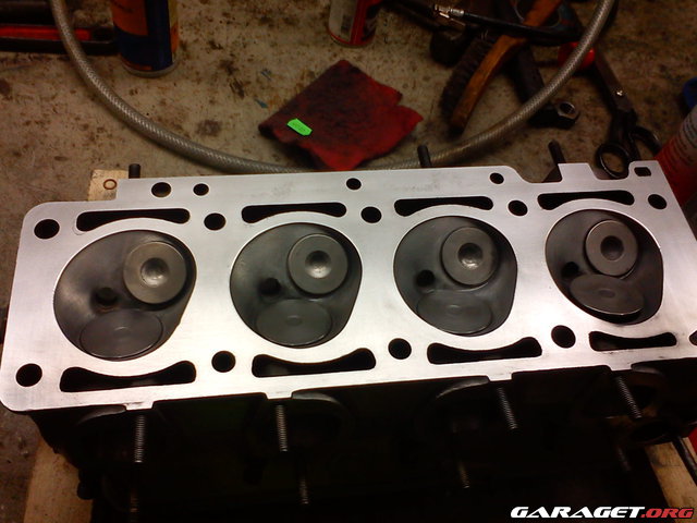

https://www1.garaget.org/gallery/images/53/52381/52381-15913c1178167e62393f66d3cf11123d.jpg
Klar efter genomgången! Inga större begrepp krävs eller planing.
https://www1.garaget.org/gallery/images/53/52381/52381-e0b5597aa6dd8263be77cf80764cbc6f.jpg

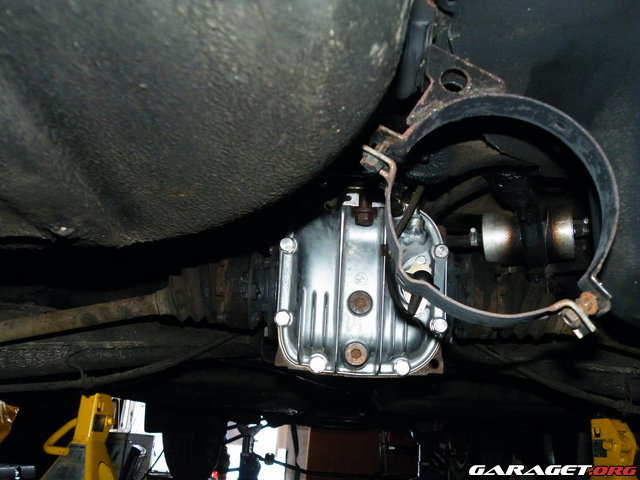

Diffen fick en genomgång, nya packningar o ny lucka med bussningen - den gamla var sliten av bussningen i fästet/upphängningen.
https://www1.garaget.org/gallery/images/53/52381/52381-e7a05ff9917efeda3eea41e667d5f8e9.jpg

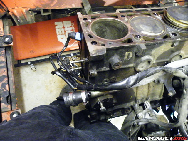

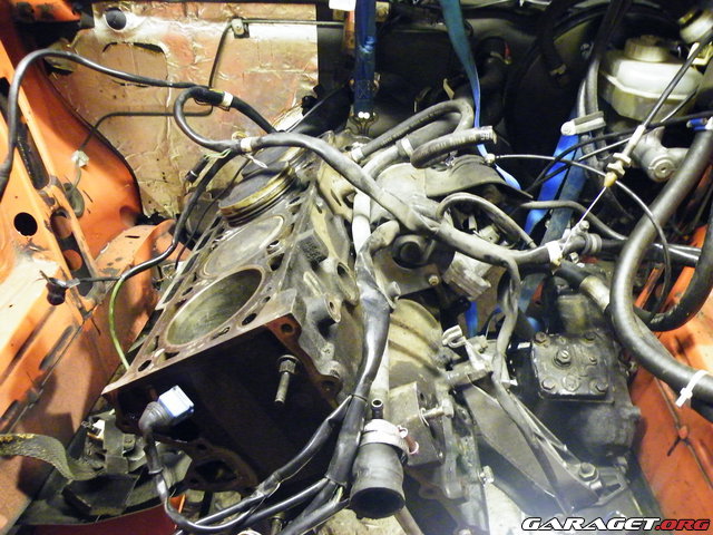

Plockade bort insuget o kollade kablage, en del kablar kan gå under insuget istället för lite här o där, 2 eller 3 av dom måste förlängas men kräver nya skor o skydd ändå.
https://www1.garaget.org/gallery/images/53/52381/52381-01c9028cd0cb6fdb7c3a032b4950e307.jpg

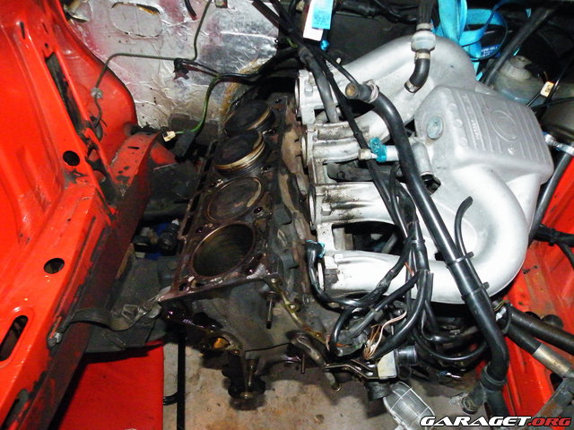

Det finns fördelar med små motorer! wink
https://www1.garaget.org/gallery/images/53/52381/52381-5328d7001e8b8da529507f0de9844696.jpg
Dock kan man känna sig lite utsatt.
https://www1.garaget.org/gallery/images/53/52381/52381-3ad66bc5a42102803b551c9a6ad3a13b.jpg

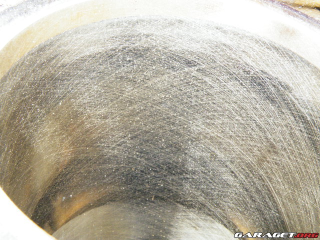

Känns inte som cylindrarna behöver ytterligare bearbetning. Eller jo, lite...
https://www1.garaget.org/gallery/images/53/52381/52381-61c1ee53a3d0e9d86de31a957fab4a4c.jpg

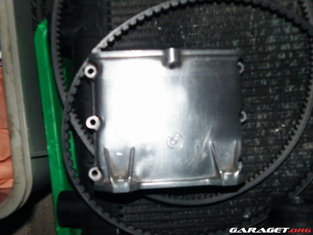

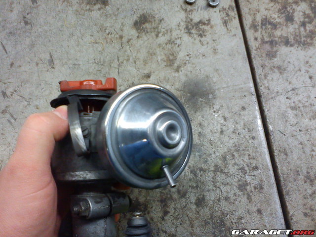

https://www1.garaget.org/gallery/images/53/52381/52381-e22a516c583a74b639a64f5ed79a2a98.jpg
Skulle vara borstat aluminium look men tror att jag satsar på lätt polering.
Får se om jag har ork för alla alu delar dvs bröstkåpor, ventilkåpa o insug.
