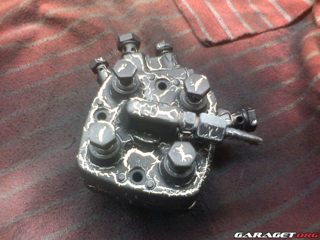

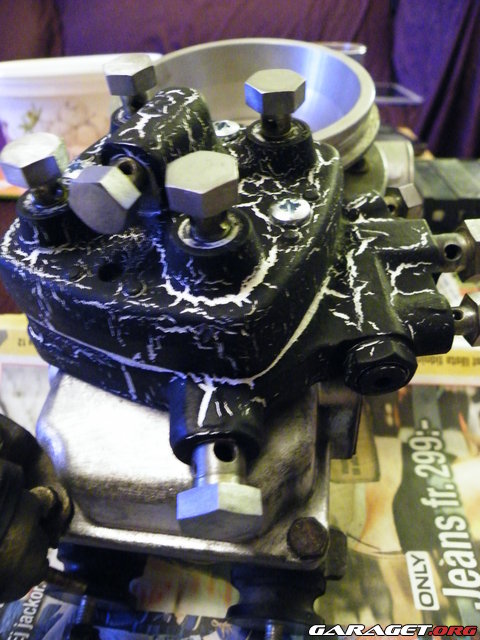

Grejade lite med insprutnings mekanismen idag o att misslyckas kan också vara ett konst!  tongue
Ser betydligt bättre ut i verkligheten än på denna mobil bild. Bultarna kommer dock glänsa som nya eller mer!

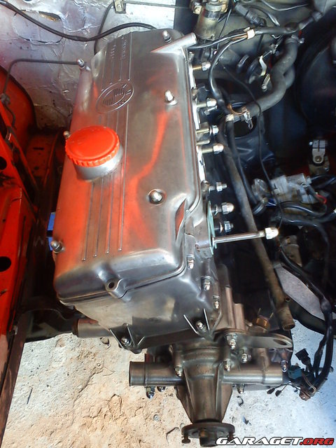

Nu får det vara färdigt putsat! Skulle putsa mer på Lmm´en men den ändå syns inte så mycket då insuget o generatorn skymmer en del.

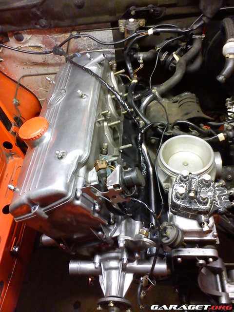

24 mars 2013
Nu börjar det likna nåt!

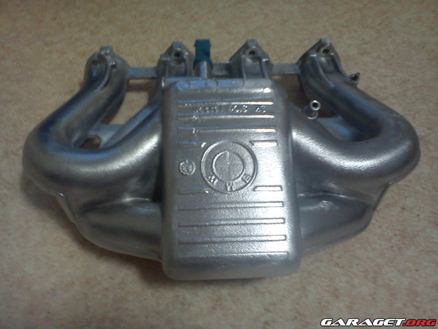

6 april 2013
Då var insuget klar!
