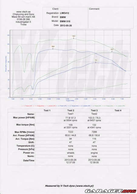

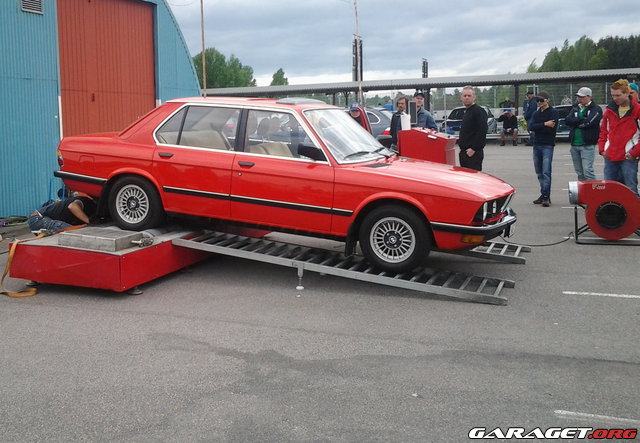

Idag var det BOS på Mantorp o BMWn fick bjuda på lite skoj för visa M10 älskare!
https://www1.garaget.org/gallery/images/53/52381/52381-c6b02c51033576225015ceec7cc981ec.jpg
https://www1.garaget.org/gallery/images/53/52381/52381-98a504a96cd0becbb950420ac93a60c6.jpg
Dock en besvikelse också.... 102,5hk o 132,2Nm i min "518i" med 2,0l?
Jag är medveten om att det är inga 100% men felar väldigt lite om man jämför med fabriks siffror på 518! Det är det reagerar jag mest på!
Hur många procent ska jag plussa på så att det ska vara rätt??? wink
Eller är det maskinen som ljuger?
Lekt lite ikväll, 0-100 på snitt 11,5 vilket ger samma siffror som:
E28 520 R6 (125hk/170Nm) 0-100 11,4
E12 520 R4 (125hk/175Nm) 0-100 11,3
Då måste jag ändå landa där nånstans...

Det måste ändå vara kul att få de testat, synd att de int visade mer hmm själv vet jag int om jag skulle våga testa, vill ju int veta hur lite man har kvar tongue

Har du bytt motorn till 2l?

Byt o byt... Byt delar iaf, annan vevaxel, kolvar o insprutning. Lite sorgligt ihop kok av det ena o andra. wink
Har varit i kontakt med en bekant som är väldigt bra insatt i dom gamla motorer, skickat över alla siffror o nu fått svar på den teoretiska o matematiska effekten bör ligga på 129,9...hk!!!  cool
Däremot vridmomenten är det tydligen inte lika lätt att räkna ut men cirkus 170Nm. Det kan jag köpa!
Enligt honom är siffrorna från bänken på tok för nära org. 518i för att det ska kännas seriöst o det kan jag hålla med om! Känns lite klipp ut o klistra in.
Nåja... 125hk 175Nm ska en M10B20K ligga på o det nöjer jag mig med, fler bänkar finns ju o fler 0-100 ska göras!

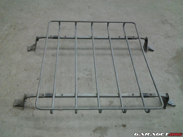

Har gjort ett fynd! Behöver bara lite omsorg o nytt färg!

sweet! vilken färg ska de bli?

Funderat på silver, matt eller blank - har inte bestämt mig än...

Jag litar inte ett smack på de som gjorde testet. En bekant testade sin 540i/6 E34-95 och trots att det skiljde 10-15kw mot en 530i 4,0 E34 så skrev de typ någon tests skillnad mellan dem. Dessutom var det helt fel första gången, typ varvade 7700varv, vilken M60B40 gör det? Så strunta i deras siffror.

Det gör jag! Hade hoppats på mer verkliga/mer pålitliga siffror men icke...

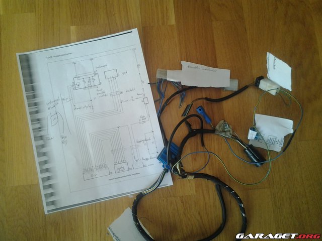

Nu börjar jag med del 2. dvs utrustnings uppgradering.
Har inhandlat farthållarstyrenhet o beställt ett o annat smått på BMW.

Gick genom kablaget till farthållaren o märkt upp allt.
