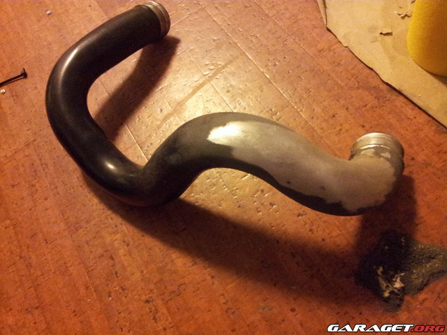

Blev att jag började slipa ner tryckröret lite inatt! tar ett tag men det rullar på smile

vad slipar du ner tryckröret med? dum fråga kanske men iaf....
justnu använder jag bara slippapper, tänkte köpa såndär borrslip. men hade slippapper hemma så tyckte jag skulle va lite ekonomisk xD men de är ett jävla slipande iaf, skrapar lite med en kniv först sen slipar ner så går de lättare smile

kör med fint slip papper isf och sen typ något kromglanns lr något för o puttsa med....

måste köra grovt som fan först för o få bort färgen bara, sen kör ja finare sen är de ba köpa våtslippapper o sist polera upp med autosol så blänker de som fan!

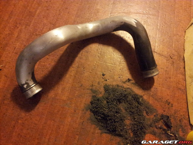

Har kommit en bra bit på slipandet nu, förbannat jobbigt kan jag säga smile

jävligt nice det blir ju billy.... bra jobbat....
tack smile blir roligt sen när färgen e bort o man kan polera upp den! big_smile

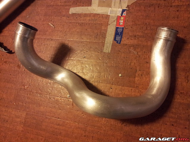

Nu är all färg borta från tryckröret så nu är det bara att finslipa och polera smile beställde även en ny reggplåt då min var rutten wink

Härligt! Det är kul att polera smile Hur fint går du och vad polerar du med?? smile

ah smile har köpt sliplamell till borrmaskinen o sen ska jag köra våtslip typ 1000 lr nåt sen har ja bomullstrissa med poleringspasta till smile så borde nog bli blankt som fan smile

Ja det kommer nog bli bra smile Brukar göra ungefär lika så smile
