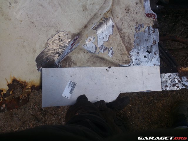

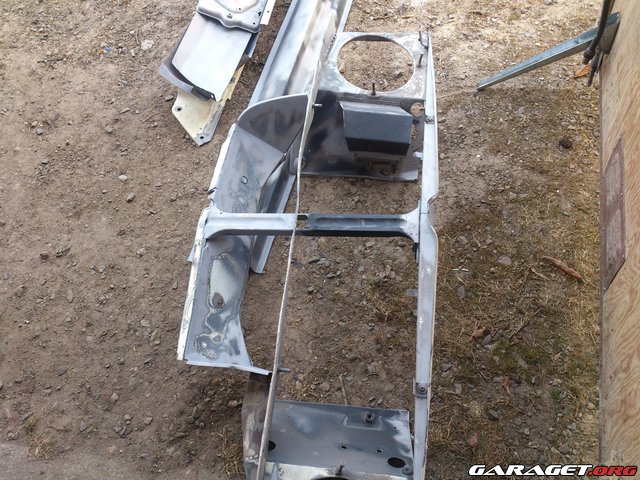

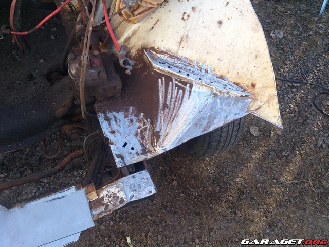

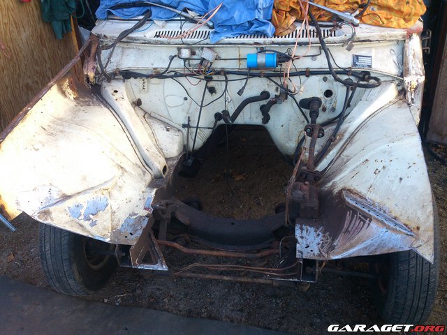

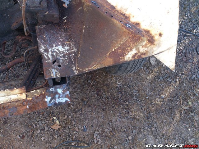

Update 8/3
Ja de finns inte så mycket att säga, har kapat bort en massa rostiga delar och skurit ut nya plåtar. Bilderna får tala för sig själv smile
Front fästena
https://www1.garaget.org/gallery/images/188/187182/187182-125ed07cc13a3bfe704f722047a3aaed.jpghttps://www1.garaget.org/gallery/images/188/187182/187182-10161540df09b63c48bf4f010220105c.jpg

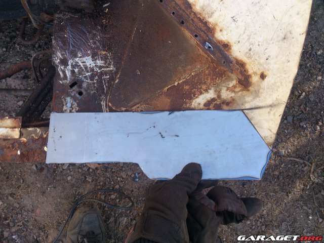

Putsade bort ytrosten runt om och gjorde en ny plåt bit smile
https://www1.garaget.org/gallery/images/188/187182/187182-0a1d9d48ee81825ca2f51a03c289fd53.jpg

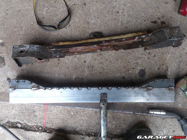

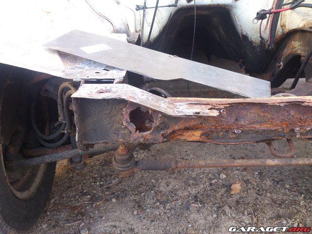

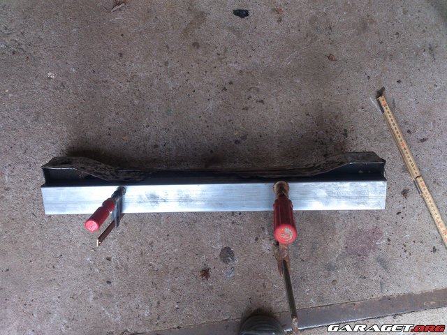

Innan jag kan svetsa fast dom nya plåtarna får jag byta denna balken..
https://www1.garaget.org/gallery/images/188/187182/187182-9713bc3104c4d3609a0cd4c0d0413500.jpg

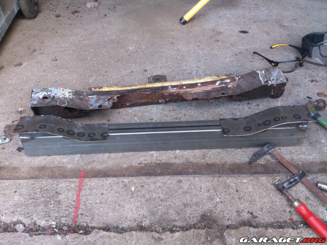

Andra sidan!
https://www1.garaget.org/gallery/images/188/187182/187182-1c90ecd7f1245ba4efe343ca95c56552.jpghttps://www1.garaget.org/gallery/images/188/187182/187182-bc0e646bda9aa2b21facaea2ef9f9a03.jpghttps://www1.garaget.org/gallery/images/188/187182/187182-757334d2c1dd811e206ca0f7ef3c265e.jpg

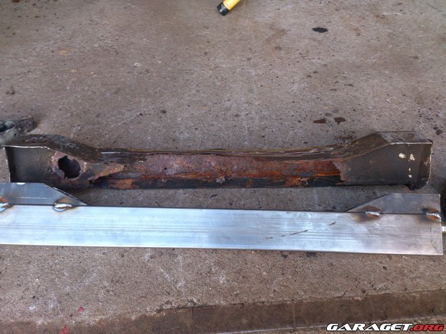

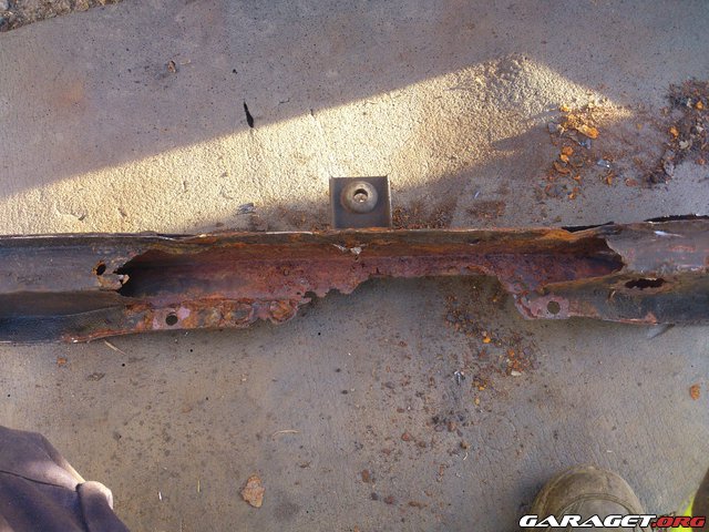

Kapade bort den också smile
https://www1.garaget.org/gallery/images/188/187182/187182-0067a8d30760b47e6f36f12a666ee3d1.jpg
Inte den finaste om man säger så..
https://www1.garaget.org/gallery/images/188/187182/187182-cbdd8c33c0db468c28ff42c723b32579.jpg

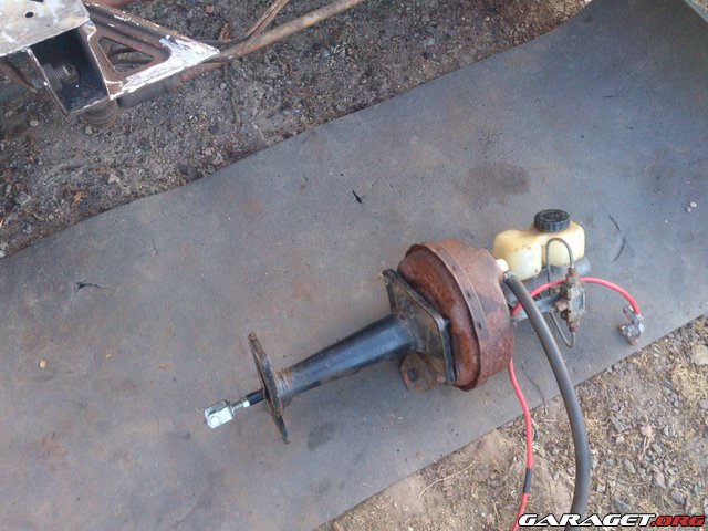

Skruvade även av broms servon
https://www1.garaget.org/gallery/images/188/187182/187182-a89e661621c11194ec066d6fe7efe633.jpg

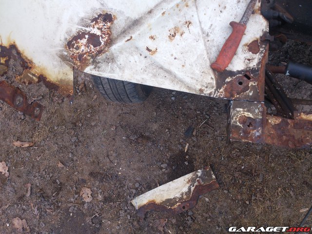

hann knappt börja idag innan dom ringde & sa att jag behövde köra lite grävmaskin så de va bara att sluta greja igen..

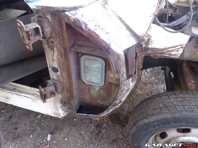

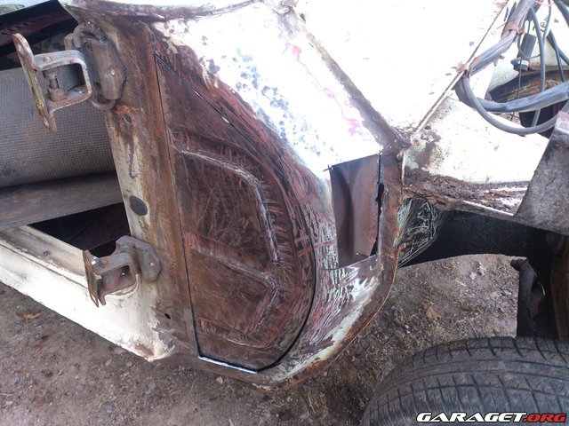

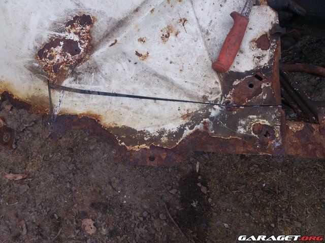

Började på skära loss denna sidan
https://www1.garaget.org/gallery/images/188/187182/187182-0e09cc5118d166719656d4c9f58f66bd.jpg

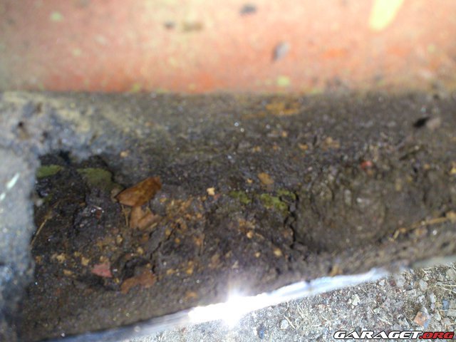

Gjorde det mest för att kolla om det hade börjat komma rost. Och det hade fast inte så mycket som på andra sidan.
https://www1.garaget.org/gallery/images/188/187182/187182-f688eb0ea14b2941e9e47c277027a010.jpg
Var som en hel kompost där nere!
https://www1.garaget.org/gallery/images/188/187182/187182-0fc767cd71d43dd9269406a7fef0824b.jpg

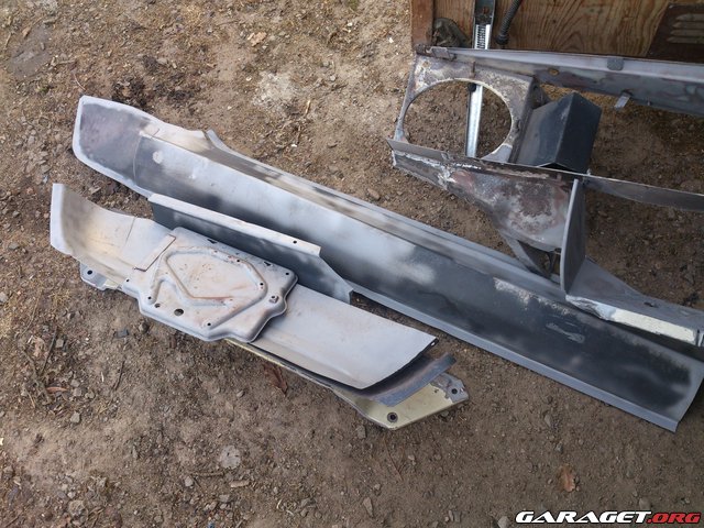

Update 10/3!

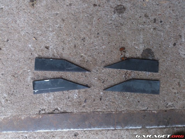

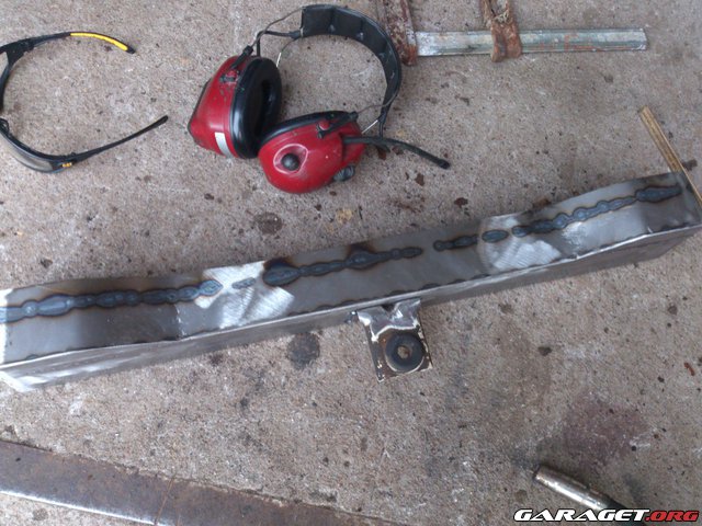

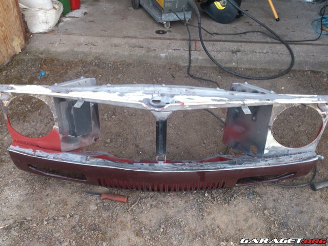

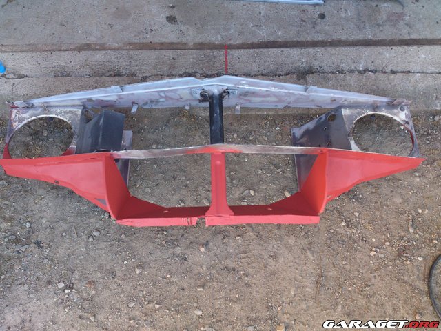

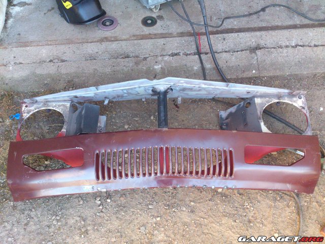

Varit och blästrat delar idag så nu kan jag svetsa fast nederplåten på fronten osv, får se om jag börjar med det imorgon! Har jag nog fan sand överallt på mig tongue Har även byggt en ny balk till frontpartiet idag smile
Lite blästrade delar!
https://www1.garaget.org/gallery/images/188/187182/187182-aee77cae6ba1524969c3f38486efffce.jpghttps://www1.garaget.org/gallery/images/188/187182/187182-eba76d6ba4a083603f599c4ac5381871.jpg

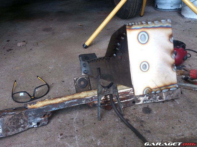

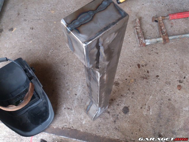

Balkbygge!
https://www1.garaget.org/gallery/images/188/187182/187182-efeed79ea9bf2fb8d3656b72adfadbe9.jpg
Hoppas ni ser hur jag tänker smile
https://www1.garaget.org/gallery/images/188/187182/187182-5c731c6c46e804340309b8fb7c455ed0.jpg
https://www1.garaget.org/gallery/images/188/187182/187182-bf6e7a1f05cad972c05a43d6a9baedf5.jpg
