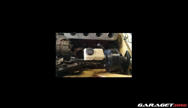

tjena, har följt ditt projekt lite i smyg å tänkte ba säg att bromsservon som va ivägen kan du ju byta ut mot en från en nissan micra, den e mindre och snarlik och fungerar men du måste modda fästet lite men annars gå den bra smile
Volvo 240, tar dig vart du vill!
liten tråd om mek med bilen, konstigt va!
https://www.garaget.org/forum/viewtopic.php?id=323389
581 Inlägg
17 januari 2016
#624
https://www1.garaget.org/gallery/images/216/215276/215276-9cf517391610146214fcaafdd4975a87.jpg
här ha du en bild på det ja surrade om

ah schysst! Det är nog inget jag kommer ändra på i nuläget.. men framöver så är det absolut ett alternativ big_smile
