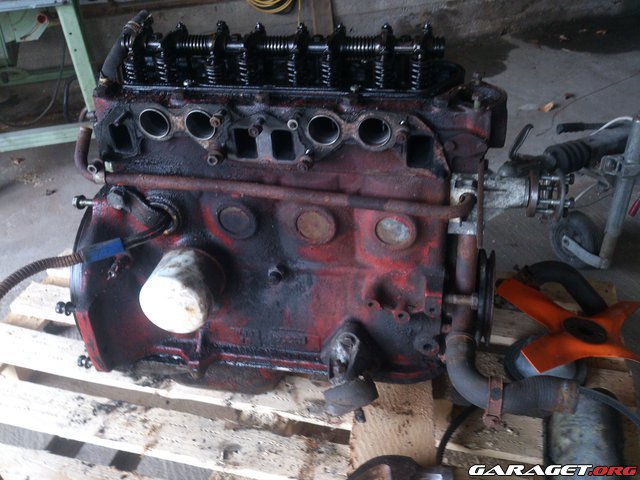

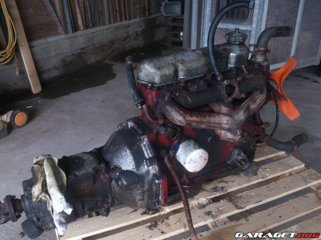

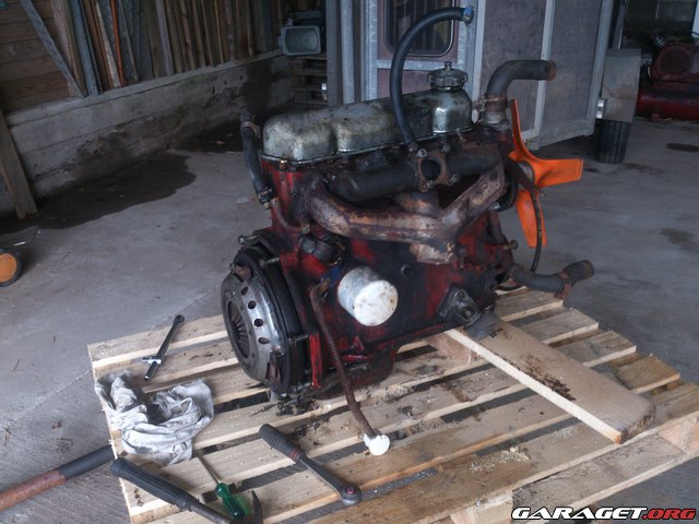

här står monstret..
https://www1.garaget.org/gallery/images/188/187182/187182-12b79372f10f7582e4adeb115841ce9f.jpg

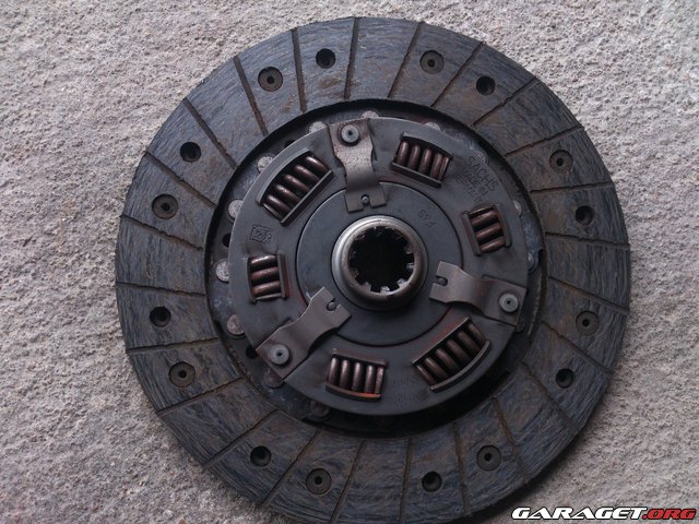

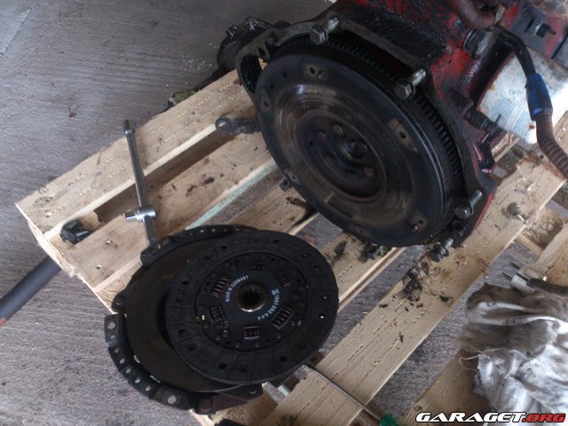

började med att plocka bort växellådan m.m för att inspektera kopplingen
https://www1.garaget.org/gallery/images/188/187182/187182-849dc79692aef4ed2a2704b56bf9dbd3.jpghttps://www1.garaget.org/gallery/images/188/187182/187182-7cc0498a86512d1ec75a71d5f08d32f6.jpg
Lamellen var inte så sliten så den byter vi inte smile

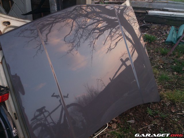

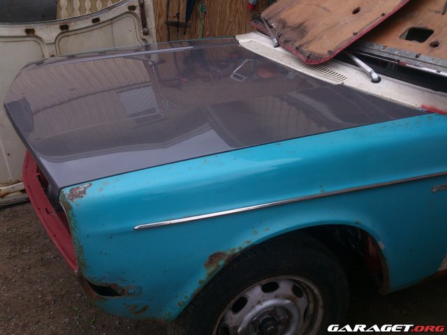

Då har man varit och hämtat lite reservdelar i Göteborg! smile
Motorhuven var riktigt fin, några små bulor som får spacklas bara. nästan synd att slipa ner den.. wink

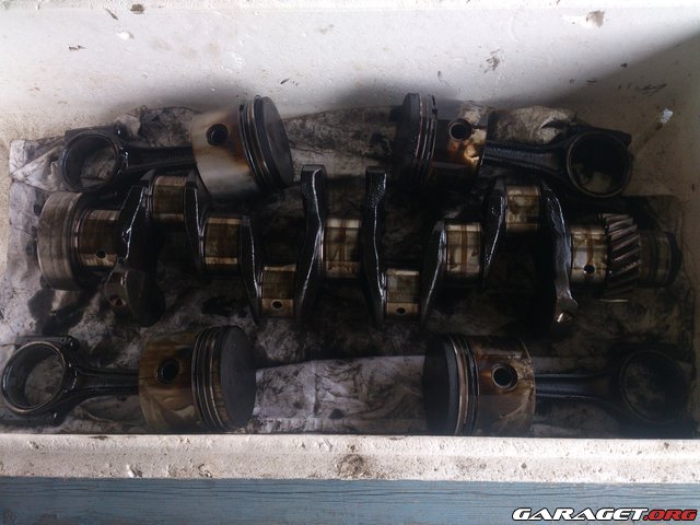

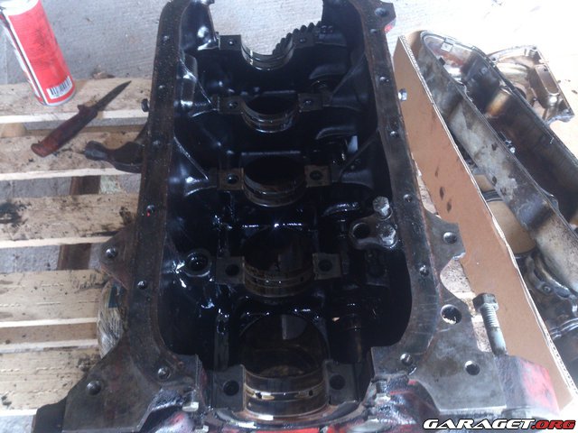

fortsättning på demonteringen av B20n idag smile
tog av toppen smile
https://www1.garaget.org/gallery/images/188/187182/187182-006331147034d84e595ae1617203050f.jpg

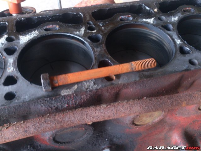

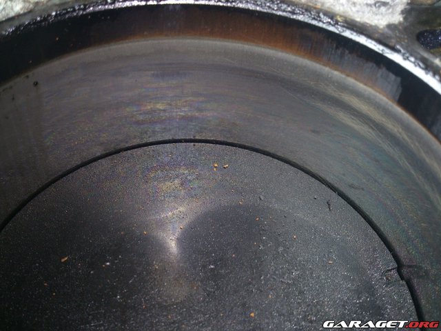

alla cylinderlopp var jätte fina och nästan ingen vändkant heller smile
https://www1.garaget.org/gallery/images/188/187182/187182-4ed77fda195c69d759945af777a3fb96.jpg
MEN VARFÖR HAR JAG EN TOPPLOCKSBULT SOM SER UT SÅHÄR???????
https://www1.garaget.org/gallery/images/188/187182/187182-4d4c25487f878f9fb018902f43c61a6f.jpg

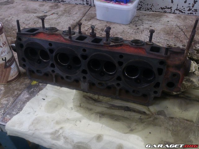

Toppen verkar vara i fint skick
https://www1.garaget.org/gallery/images/188/187182/187182-434fcce35d3fe681c4f5296e0ef4e8c5.jpg

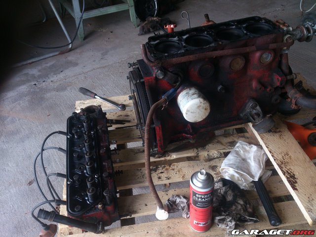

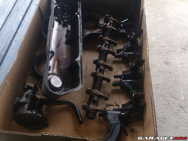

Rensat blocket på allt utom Kammen smile
https://www1.garaget.org/gallery/images/188/187182/187182-65df8f365d191acc5d7671b530214bed.jpg
ordning.
https://www1.garaget.org/gallery/images/188/187182/187182-b2f65de92445bed066c6c9f26fe4d92e.jpghttps://www1.garaget.org/gallery/images/188/187182/187182-ec5fe2aea8bf87ba49864518eee0c8c4.jpg
Förövrigt så verkar motorn vara jätte fin innuti, alla lager osv mår bra. Så det dom ska göras är att allt ska tvättas, göras rent och sen målas nya packboxar + packningar och sen skruvas ihop smile

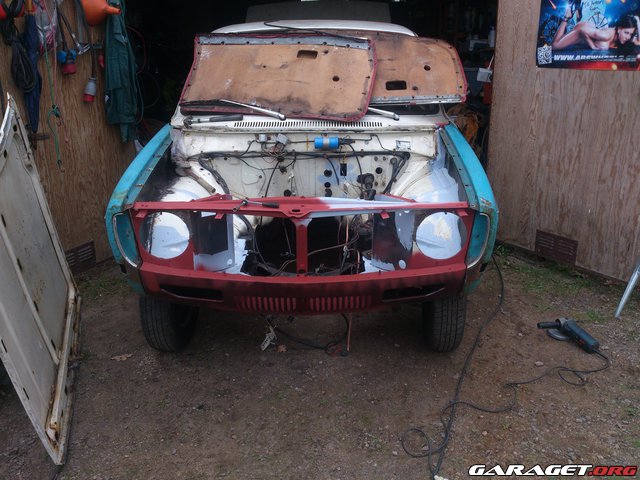

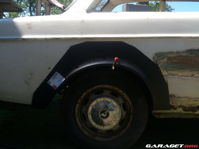

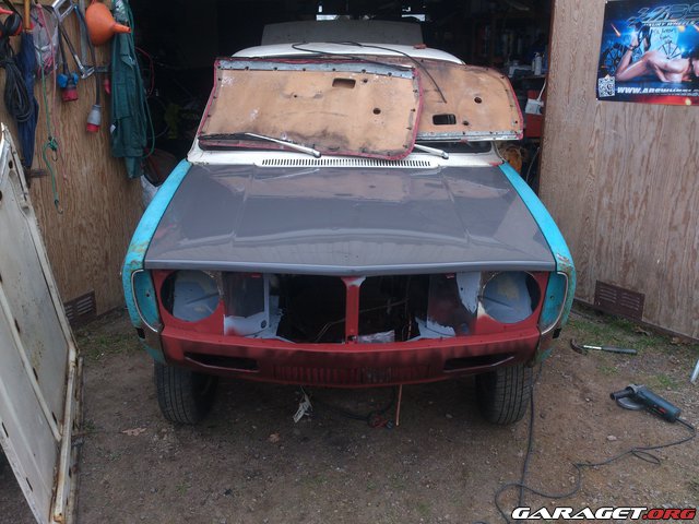

Provade att hänga på mina skärmar idag för att börja justera front och innerskärm på högersidan, och det passade väl hyffsat bra. Lite justeringar på fronten i kanterna ska det nog bli bra smile
https://www1.garaget.org/gallery/images/188/187182/187182-1eac3b4c3fdb643d9c6d2b46abd59ea5.jpghttps://www1.garaget.org/gallery/images/188/187182/187182-5b7daf7c6e02040016fdc3b8addfab1a.jpghttps://www1.garaget.org/gallery/images/188/187182/187182-2b3dfe4e2b2fb544c1aad545cf63de26.jpg

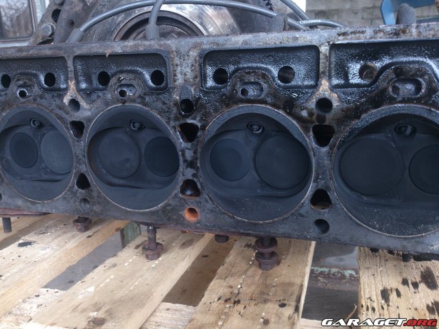

Dålig bild. Avfettade och tvättade toppen samt plockade ur ventilerna. Allt såg bra ut även här!
https://www1.garaget.org/gallery/images/188/187182/187182-a6701ef2805f1860269ba41ba7a0a87f.jpg

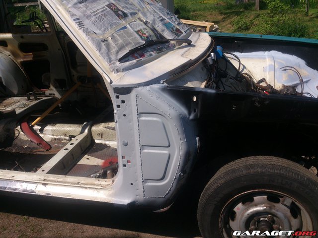

Dåligt med uppdateringar nu pga av för mö att göra och student på G! Har iallafall svetsat och rostskyddat lite ska se om jag kan knäppa några bilder senare smile

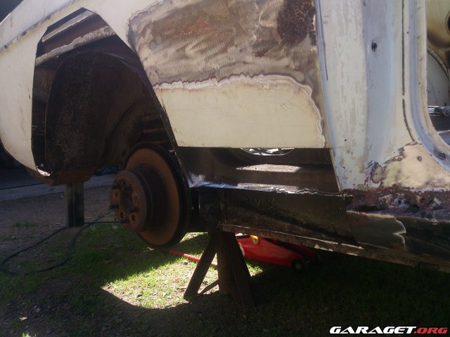

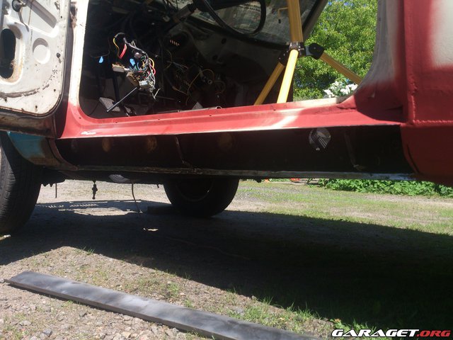

Fixade lite häromdagen men internet försvann på kvällen så kunde inte ladda upp bilderna.
https://www1.garaget.org/gallery/images/188/187182/187182-206d837dbd2cf7a9603ba3efe9f9d37b.jpg

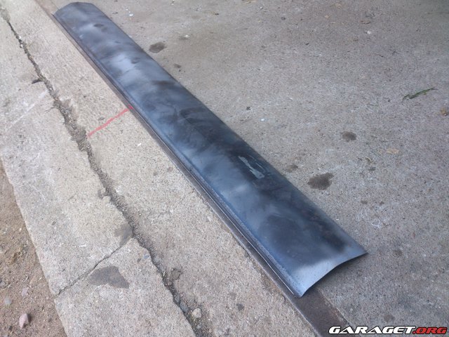

ny plåt till andra sidan
https://www1.garaget.org/gallery/images/188/187182/187182-78b5faeb31593efce732e46364a2661a.jpg
kapning
https://www1.garaget.org/gallery/images/188/187182/187182-c544f3cc03e4941307c7726a98ea07c9.jpg

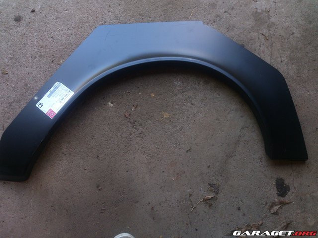

fixa lite tröskel med
https://www1.garaget.org/gallery/images/188/187182/187182-b7a5261957ba63b7f8c4cda30b7c9e40.jpg
nya plåten till tröskeln
https://www1.garaget.org/gallery/images/188/187182/187182-522d30443ac71ffadd953ed1b3568f99.jpg
ännu mer kap smile
