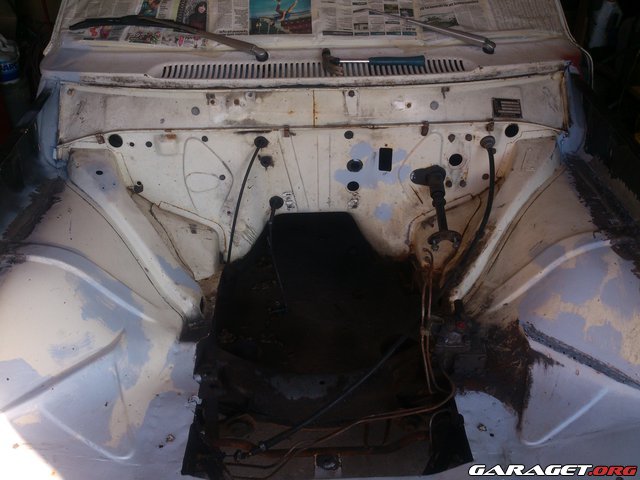

Rätt dött nu, men har börjat plocka bort kabelhärvorna och sånt bös i motorrummet!
https://www1.garaget.org/gallery/images/188/187182/187182-82c3dd9b3e4a38ba9dab69780d916d87.jpg
en del grejer jag behöver skaffa innan jag kan jobba vidare hmm

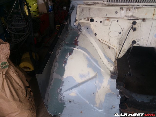

Fick äntligen köpt thinner så jag kunde smöra på lite metallspackel över svetsfogarna. Bättre bilder + resultat när de e färdigt wink

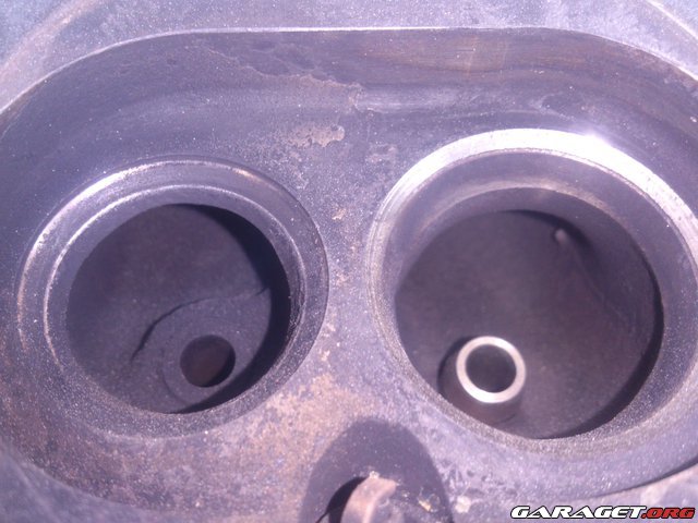

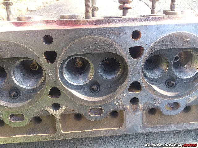

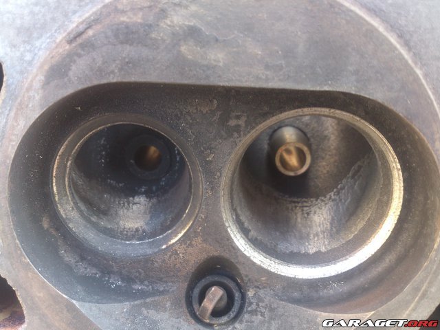

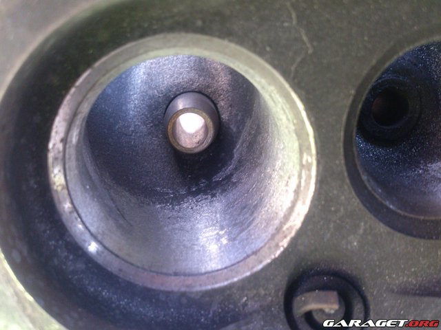

Lite spackling idag men det är inte så spännande att fota det medans det torkar, så mellan spacklingarna så passade jag att fräsa lite i toppen men min nya slip som jag köpte idag smile
Före
https://www1.garaget.org/gallery/images/188/187182/187182-d6ddc8959971932cab792dc7edcb020f.jpg
tagit bort det grövsta
https://www1.garaget.org/gallery/images/188/187182/187182-42bc1e78153d43ff02e61a50d4757522.jpg
nu börjar det likna något
https://www1.garaget.org/gallery/images/188/187182/187182-7e619338a6398a4936a29cbc183fc1f8.jpg
Så där jag, lite bättre flöde smile
https://www1.garaget.org/gallery/images/188/187182/187182-767bff1abbe7494b1e9e7b600e691ecb.jpg

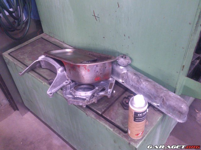

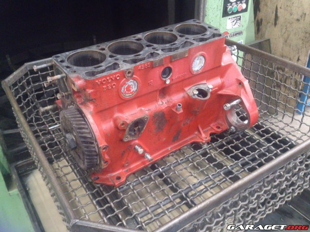

Satte b20n i den stora diskmaskinen för lite rengöring smile
https://www1.garaget.org/gallery/images/188/187182/187182-49b70a47b211842c9925d361c3a0d967.jpg
https://www1.garaget.org/gallery/images/188/187182/187182-408adab79cf8a7e157eb67a20f382e7c.jpg

Ang b20 toppen. Försök fräsa bort ventilstyrningen på avgassidan. Så det är format som ett V
Gamla Volvo bilar är livet
Maskinförare
681 Inlägg
18 juli 2013
#157
Amazon_142_Duett skrev:
aDedorsson skrev:
stingray-ragge skrev:
Riktigt trevligt projekt som jag tydligen missat, har precis läst igenom alla sidorna. Seriöst jobb och kul med många bra bilder smile kommer att följas smile
Jätte roligt att höra! smile
har du någon bra bild som kan visa? smile
