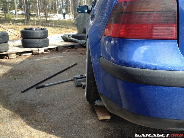

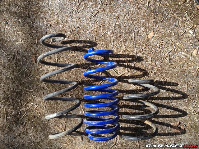

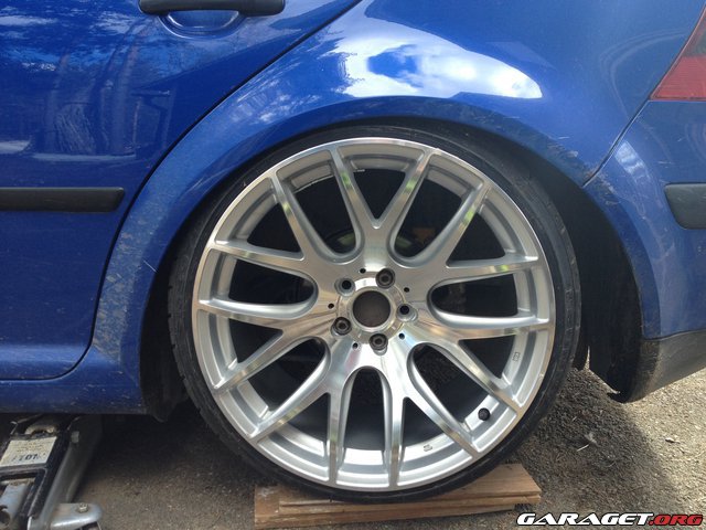

Testade att kapa original fjädern. För att det skulle bli bra så rök 2,5 varv
https://www1.garaget.org/gallery/images/11/10198/10198-6814ea74f9b4bee1d18aa87e1e6d2e67.jpg
https://www1.garaget.org/gallery/images/11/10198/10198-16b1b2fb31e91dfbbb196f8ada3feafc.jpg
https://www1.garaget.org/gallery/images/11/10198/10198-8131176e2987c96a0491a3784610142a.jpg

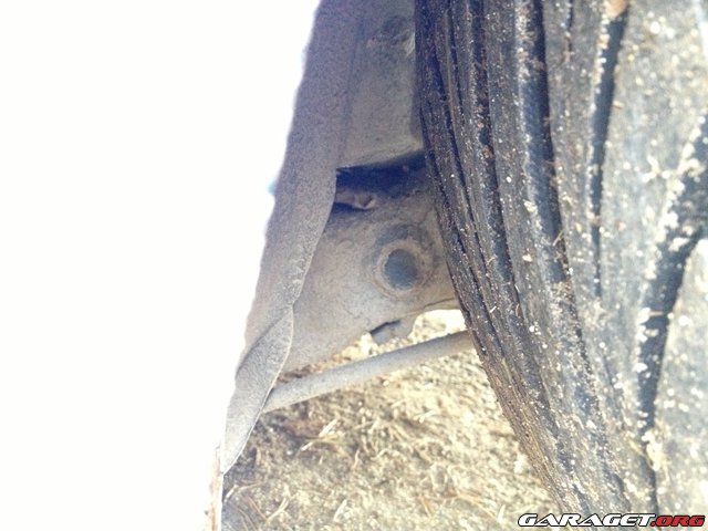

Hjulet ligger grymt bra i hjulhuset. Men det uppstod då andra problem:
https://www1.garaget.org/gallery/images/11/10198/10198-15b1581be93857847403348c710ef670.jpg
Bakaxeln som ligger emot karossen hmm Men får försöka leta på en extra uppsättning coilovers fjädrar och kapa dom.
Sen fixa spacers så fälgen kommer ut extra 5-7mm.

Gör så att du köper en uppsättning hårdare genomslagsgummin till dämparna bak så slipper du nog att det hamnar imot smile
