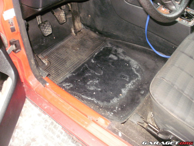

Hur den ser ut inne smile
https://www1.garaget.org/gallery/images/47/46304/46304-e77a531fc9f217d2a94ef2cbc6800914.jpg

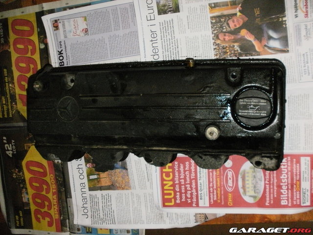

Här har jag tagit av ventilkåpan inte lite oljig o skitig... men ny packning borde göra susen wink
https://www1.garaget.org/gallery/images/47/46304/46304-148b7592ce065733f5a217bc5613d6b8.jpg
Här har jag skrapat loss det lösa sen slipa jag och nu blev jag nöjd smile
https://www1.garaget.org/gallery/images/47/46304/46304-28f4efcb2bd58a5b3d29dbf9f42bc8ac.jpg

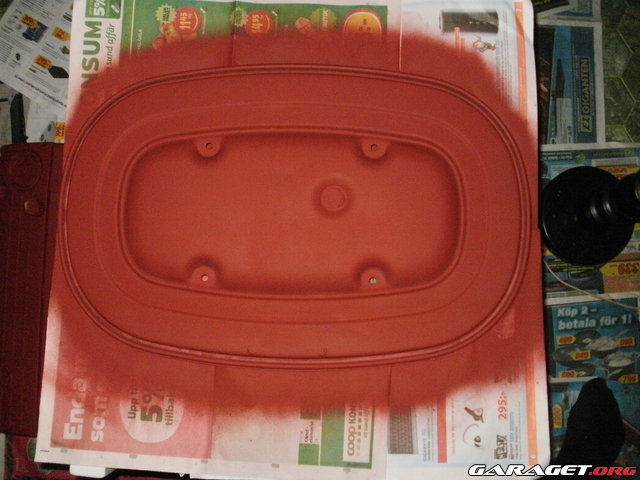

Nu har jag lackat grunden med primer som som jag fick tips om smile
https://www1.garaget.org/gallery/images/47/46304/46304-f2ac9415b923d56f81c8b545e2a00188.jpg

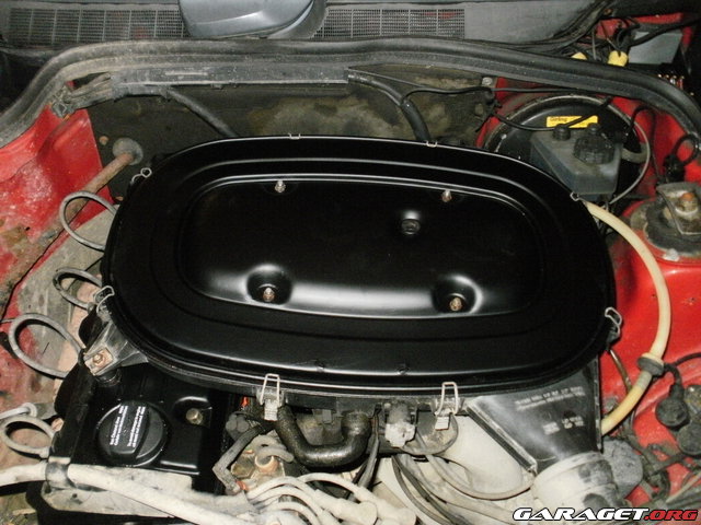

tog luft kåpan också smile
https://www1.garaget.org/gallery/images/47/46304/46304-52666995a2d69f9a516ec5e7b2006f0a.jpg
https://www1.garaget.org/gallery/images/47/46304/46304-c48e27f2db9eadec37314a6a0323e6ba.jpg

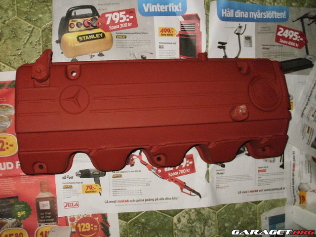

när ventilkåpan va klar smile
https://www1.garaget.org/gallery/images/47/46304/46304-8867d317bb216ba4e31261d4c4d365f5.jpg

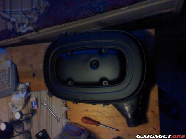

och luft paketet
https://www1.garaget.org/gallery/images/47/46304/46304-feb198371c63f0f60656f4d6f4431f55.jpg
hur allt blev i motorrummet blev faktiskt helt nöjd för att var första gången smile
https://www1.garaget.org/gallery/images/47/46304/46304-d9da238c265904c8fb7c998c39552928.jpg

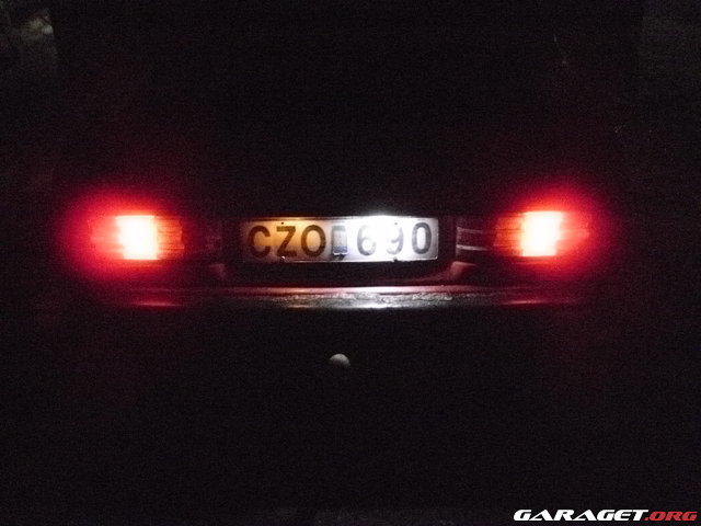

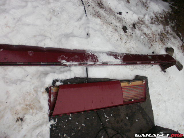

passade på att byta lampor som jag fick idag som jag beställt smile en bra skillnad tongue och detta är parkering https://www1.garaget.org/gallery/images/47/46304/46304-b3fb1fc9383f841c4188b537e49081ae.jpg
detta är halvljuset
https://www1.garaget.org/gallery/images/47/46304/46304-f66e5f72adcbde9178838da3a3a834ff.jpg
reg plåten wink
https://www1.garaget.org/gallery/images/47/46304/46304-0642404d6025f95f593dd25b3a9ada1d.jpg

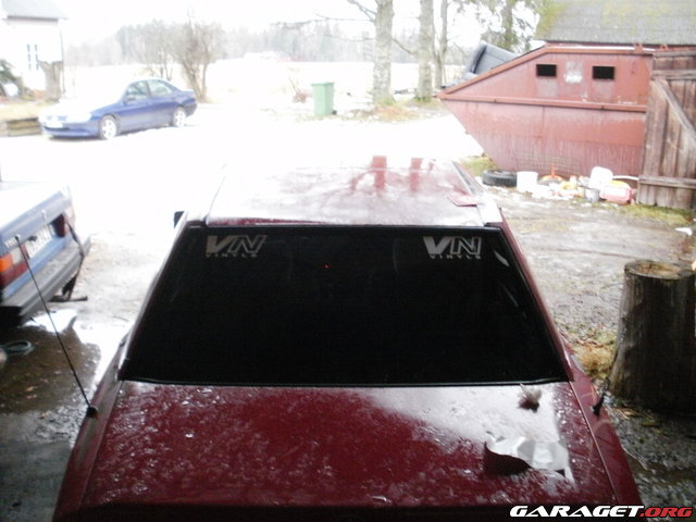

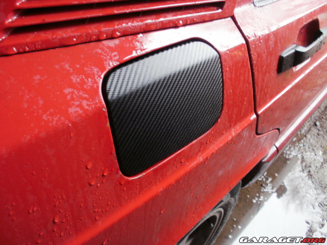

Blev riktigt nöjd med resultatet och grejorna har jag fått av VN vinyl för att testa och det kommer helt klart beställas mer! big_smile
https://www1.garaget.org/gallery/images/47/46304/46304-685c5dffedab5650fcf4168b9b684f54.jpg
Blev väl bra lr va tycker ni?? smile
https://www1.garaget.org/gallery/images/47/46304/46304-fa30b0aa979976a7eccbceaf39d3e820.jpg
Dekalerna blev bra dom med wink
https://www1.garaget.org/gallery/images/47/46304/46304-66dec5876376bb4c827528e129c80340.jpg

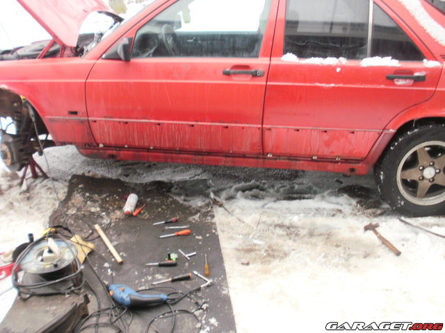

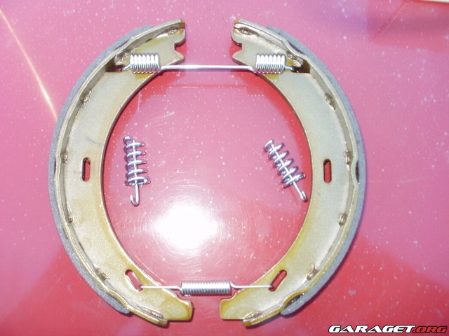

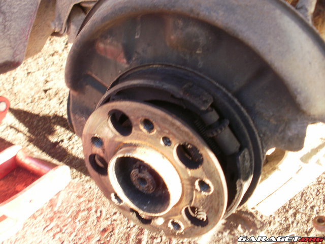

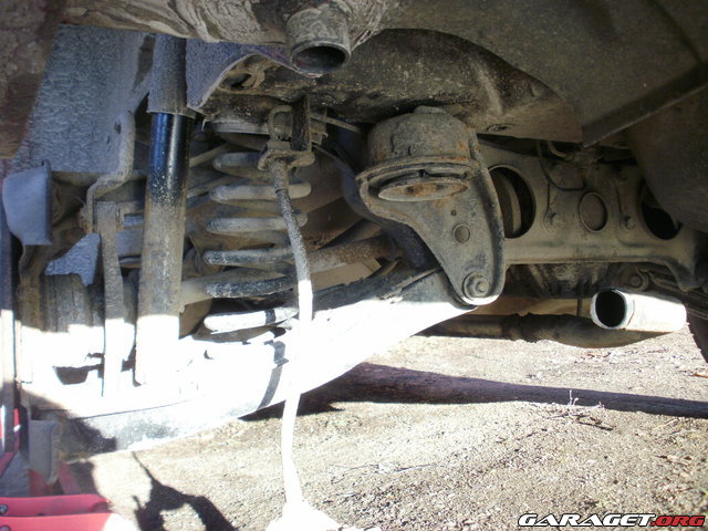

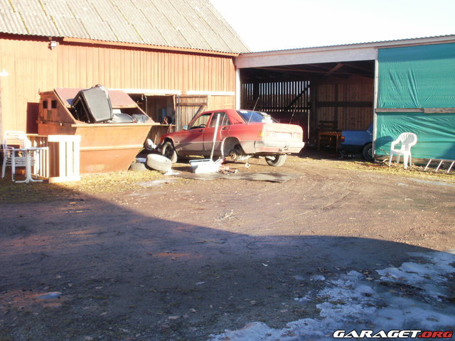

ja men då har man grejat idag med bromsar ibak och bra blev det mellan 5-6 klick vilket de ska va plus att han låser båda bakdäcken så är nöjd här kommer det lite bilder och kommentera!!!! smile
min arbetsplats då smile de funkar sålänge smile
https://www1.garaget.org/gallery/images/47/46304/46304-703d58f7b190b66397ffd862654c9e7e.jpg
fick loss oket rätt så lätt utan våld smile
https://www1.garaget.org/gallery/images/47/46304/46304-9c11349f459cdcfffff12a0a0ccbb39f.jpg
ja nån gång framöver blir det nog nytt här med bussningar o så smile
https://www1.garaget.org/gallery/images/47/46304/46304-84ba735021b8d9532de8aa65eda70ffe.jpg

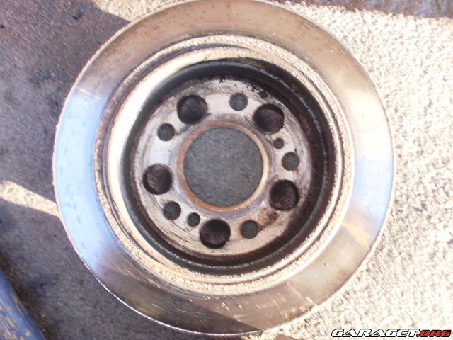

fick göra rent skivorna lite men inget fel på dom smile
https://www1.garaget.org/gallery/images/47/46304/46304-12926464f82c139897c88b2ccb417bef.jpg
oj inte så fint här hmm... bört me skiten o göra rent smile
https://www1.garaget.org/gallery/images/47/46304/46304-670d624a3b50df4fd613e60a4b635fc7.jpg
justerskruvet smile
https://www1.garaget.org/gallery/images/47/46304/46304-cb969a32709f3b74d0067cc6b21cb454.jpg
mycket fina backar smile
https://www1.garaget.org/gallery/images/47/46304/46304-94df25bda7aa439404c2e86fdd8d379a.jpg
ja så blev de helt okej smile och skönt att broms skölden är hela o fina smile
https://www1.garaget.org/gallery/images/47/46304/46304-5f1b54be286ea3396ee4a700a48a300c.jpg
ja andra sidan men när det va klart smile
https://www1.garaget.org/gallery/images/47/46304/46304-66474320d7f8438c55d83e3f31bf9d8a.jpg

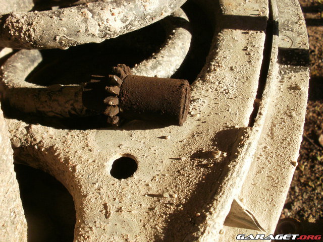

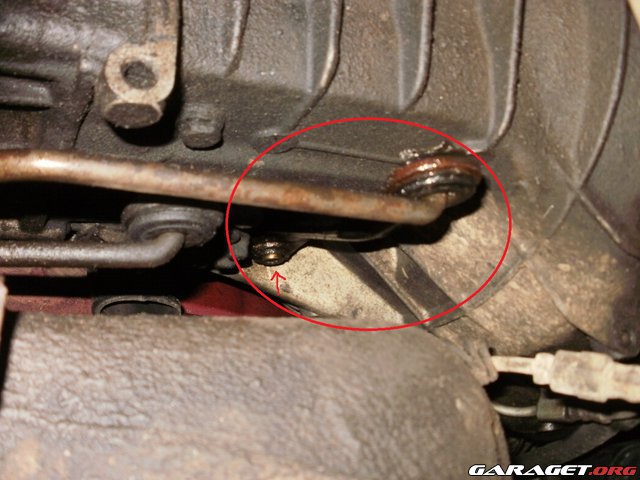

sen fixa jag problemet med växellådan för 3 och 4an va svår att få i det är så att en insektsskruv fram på lådan får man skruva in på staget så är det kirrat wink tog dock ingen bild men de får jag göra längre fram smile

ja de blev lite fix idag med tongue här är bilden som jag skrev om igår på 3an o 4ans stag till växellådan och där ser ni skruven ett lätt fixat fel smile
https://www1.garaget.org/gallery/images/47/46304/46304-d89799132e0ff430dead96b4b0d4242f.jpg

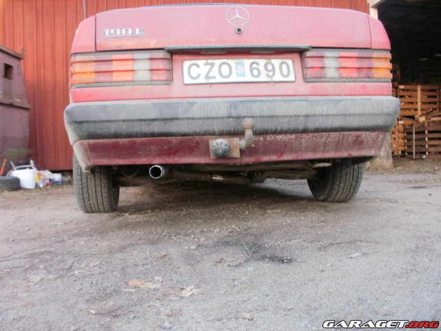

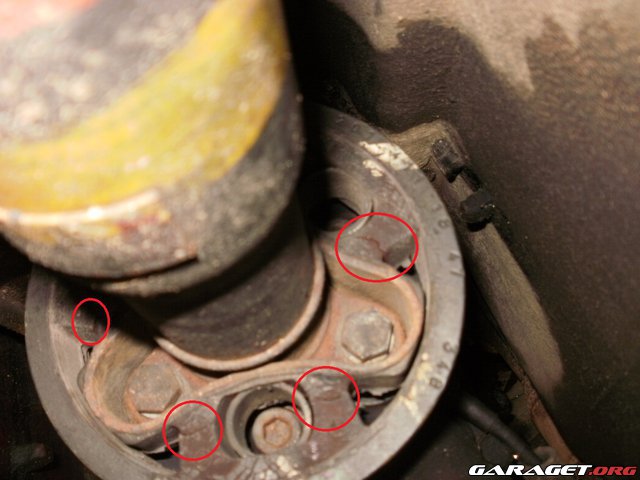

ja sen fick jag syn på detta inte lika kul dock går det köra och inge större vibrationer men ska bytas smile någon som vet om det är svårt?
https://www1.garaget.org/gallery/images/47/46304/46304-2c676a8a68983ec7b6dab17c925364cd.jpg

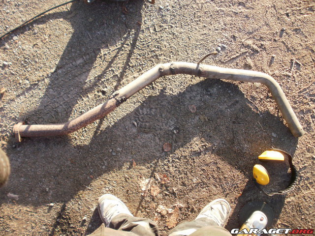

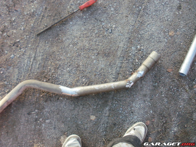

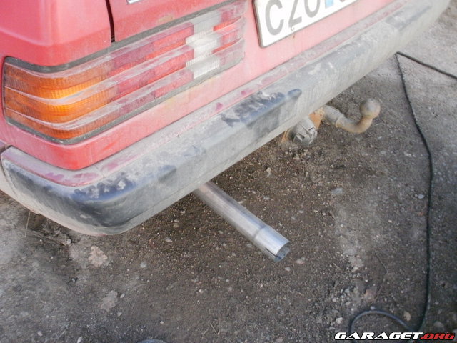

lite hål o avgassystemet plus att den bakre delen lossa på isen tongue haha
https://www1.garaget.org/gallery/images/47/46304/46304-c73e865d54e7181c9f7a8f1243246b14.jpg
lilla stumpen tongue
https://www1.garaget.org/gallery/images/47/46304/46304-ea75599821e998ba4b316ed27054d247.jpg
bara o svetsa då wink men ska ju bygga nytt med nya rör i vår plus dämpare smile
https://www1.garaget.org/gallery/images/47/46304/46304-11412cfe2b651ead895062bbe1f4b1f5.jpg
inte bästa svetsen men men man lär sig smile
https://www1.garaget.org/gallery/images/47/46304/46304-c067a84b754e3fdbfcbd62afe2f2e301.jpg
HAHA såg lite skumt ut XD
https://www1.garaget.org/gallery/images/47/46304/46304-71a02e21334b0873bc1efaa06a47b993.jpg
så blev resultatet va tycks? smile
https://www1.garaget.org/gallery/images/47/46304/46304-ad891b98f02d6646227e6ce45bf1307e.jpg

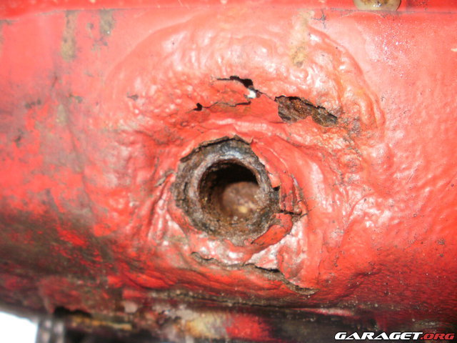

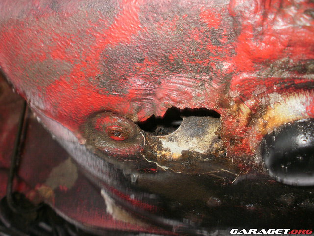

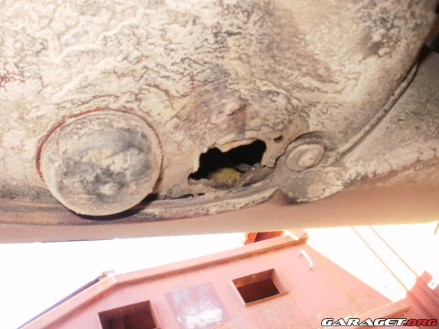

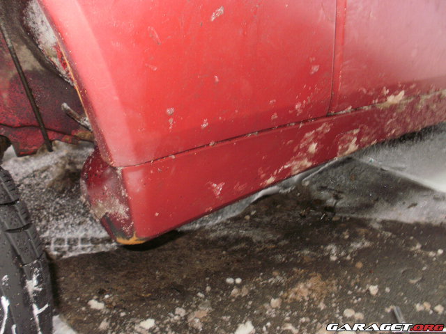

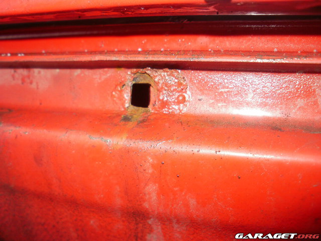

hitta en annan grej också ett rost hål! yikes måste fixas de med för bes får bli lite längre fram smile måste fixa primer och färg.
https://www1.garaget.org/gallery/images/47/46304/46304-5fda07be773d19441abbc10da27f515b.jpg

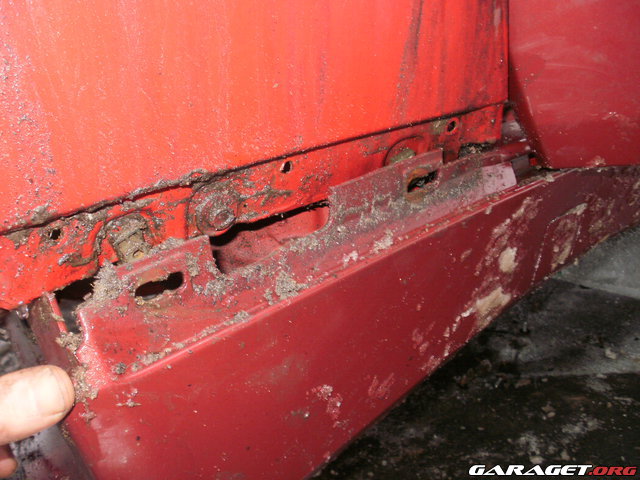

Ja idag blev det att ta tag i rost lagningen vilket inte va kul idag... men nu är det gjort efter mycket trassel....
Här börjas det med att ta bort för tänkte att det var i golvet smile
https://www1.garaget.org/gallery/images/47/46304/46304-297a19a14d1135c5a3218054eea2edcd.jpg
Men inte då... så det blev efter lite skrapande ett så stort hål att jag var tvungen att få bort sidokjolen men då var det lite plast lister som satt ivägen så då var jag tvungen att ta bort innerskärmen...
https://www1.garaget.org/gallery/images/47/46304/46304-c13d29827f49a2503d3d5f7a9088093d.jpg
En random bild på området som ska fixas och det är hålet som jag hade bild på för ett tag sen..
https://www1.garaget.org/gallery/images/47/46304/46304-91053c3cc0a0a988755b645180053d34.jpg
Då va innerskärmen lös om man nu kallar den så va vet jag XD
https://www1.garaget.org/gallery/images/47/46304/46304-6ed59148ac930dd87e900c1f4f9da62c.jpg
Och då kunde jag äntligen få löss denna list
https://www1.garaget.org/gallery/images/47/46304/46304-bc10bdcec773844ffd0d3d27dd7c9901.jpg
Så såg det ut innanför skärmen massa skit :S ja ja tur man gör sånt här ibland så man får bort det värsta smile
https://www1.garaget.org/gallery/images/47/46304/46304-c50ad8dc6a44c1cbc912a3a8fce7aebe.jpg
Yes! nu är den lös trodde jag då va... men ne så va inte fallet tongue
https://www1.garaget.org/gallery/images/47/46304/46304-146fc1797038df61fd095f1c6efa0d39.jpg
Var tvungen att ta bort listen för att komma åt fler skruvar...
https://www1.garaget.org/gallery/images/47/46304/46304-28a87b8113c60852ed3ba1f6ea6f832f.jpg
Rent ut sagt så va det ett helvete att få loss dessa skruvar då det blir att borra ur dom som är kassa och dom som gått av o sätta nya skruv smile
https://www1.garaget.org/gallery/images/47/46304/46304-f686f96603b0bbaded7036b1a50bca9e.jpg
Men till slut så va allt loss!! smile nu kunde det riktiga jobbet börja och se hur stor skada det är smile
https://www1.garaget.org/gallery/images/47/46304/46304-391f4084243c239195c46c83a41d2beb.jpg
Lite tomt hehe och skitigt som fan...
https://www1.garaget.org/gallery/images/47/46304/46304-de8830d2ed5d808ea318f43f7830ef29.jpg

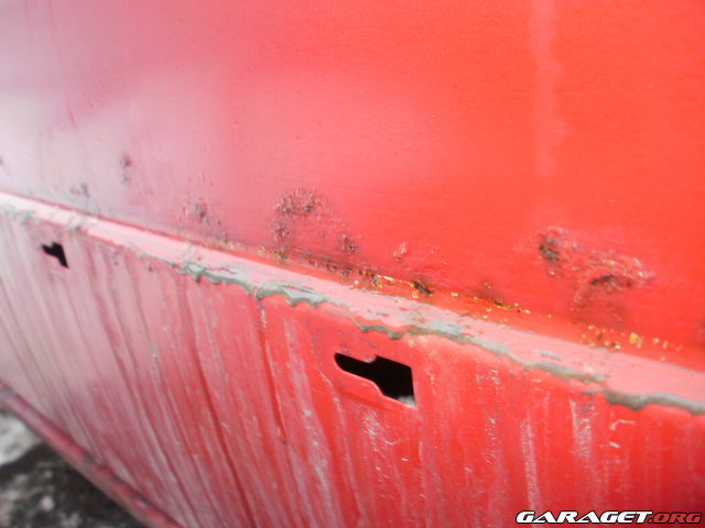

ja här har det börjat komma ytrost så det ska jag ta hand om nu så ska jag hitta rätt färg kod så ska det lackas.
https://www1.garaget.org/gallery/images/47/46304/46304-13456d35dc463d5befad562394ec37e4.jpg
Ursch inge roligt alls....
https://www1.garaget.org/gallery/images/47/46304/46304-1e7eac565eda0621a212eb936f707b12.jpg
och tur var väl de att jag tog ner allt för såhär såg det ut till domkrafts fästet... och tog kniven gick igenom som smör...
https://www1.garaget.org/gallery/images/47/46304/46304-cd82fb076a0949f95e5a23097648520d.jpg
Här har vi hålet som var innan då också..
https://www1.garaget.org/gallery/images/47/46304/46304-22197d94863f5ce17c753f271b3ad718.jpg
Ja här har jag svetsat då inte så dumt smile lr?? och ja jag vet nu undrar ni hur jag ska göra med domkrafts fästet men det tar jag till sommarna inge kul o ligga ute o greja med de tongue
https://www1.garaget.org/gallery/images/47/46304/46304-3d60eed305c2f983d679a1a59fc0e0a0.jpg
https://www1.garaget.org/gallery/images/47/46304/46304-c3858cc6475dc20e97e63711f77c6100.jpg
Ja då va den andra biten också ditsatt och slippat ner det andra smile blev ju helt okej hehe har kört på primer men ska skaffa underreds massa så blir det kanon wink
https://www1.garaget.org/gallery/images/47/46304/46304-0b57cd96fda5068d6b0d628aaf07d63e.jpg
Ja detta va allt för idag då helt slut men skönt att det är klart så långt plus att min kap börja cpa så ska kolla upp va det är med den annars får det bli en ny.. kommer mer bilder imorn wink kommentera nu och tar gärna emot tips! smile
