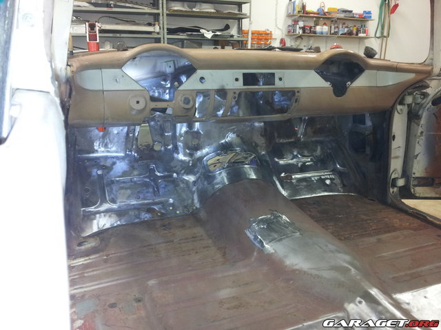

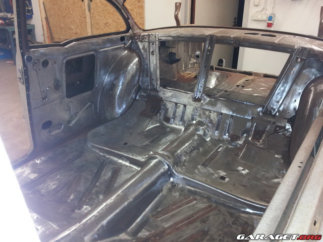

Idag har ja slipa klart torpeden iaf! Blästerjobbet kvar på den sen är det instrumentbrädan + den lilla biten som syns på bilden nedan ! Blästra å grundmåla är inte allt för långt bort nu tror ja :-)

30 mars 2013
#206
Du måste börja bli mör i armarna snart, eller? Imponerande jobb. smilesmile

Fy fasen, riktigt grisgöra det där. Måste komma brun/svart sörja ur varenda kroppsöppning på dig vid det här laget. tongue
Man tackar :-) ja de börjar bli lite segt faktiskt men man börjar på å se nå form av slut snart iaf :-D

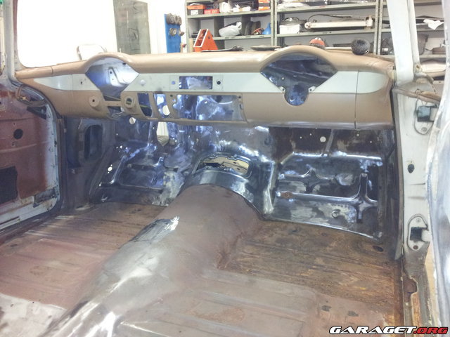

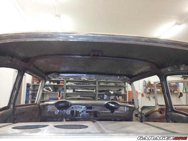

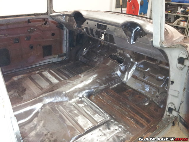

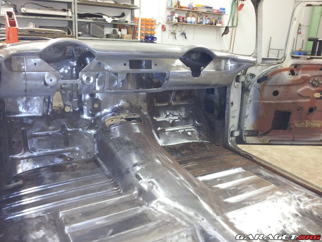

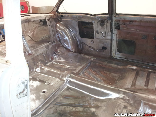

ja idag har ja slipat så nävarna domnar. kört klart allting nu resten som är kvar tar jag med blästern. förmodligen blir de imorgon om planeringen håller. och om de blir av så blir det även grundning i veckan smile lite bilder på dagens jobb smile
https://www1.garaget.org/gallery/images/170/169860/169860-d3d8df757766faa9865372e0702e8b56.jpg https://www1.garaget.org/gallery/images/170/169860/169860-43a99d2eaf829ca16b2f81443cf88ad7.jpg https://www1.garaget.org/gallery/images/170/169860/169860-3e867f6c14b73cbec01175028c7453c6.jpg https://www1.garaget.org/gallery/images/170/169860/169860-8128d49241852c25ff89413e743210c9.jpg https://www1.garaget.org/gallery/images/170/169860/169860-70ac17e058c58be71da2db4e7aeb73c5.jpg
för övrigt börjar jag tröttna lite gran på detta nötande nu men ska bli skönt när de blir klart smile

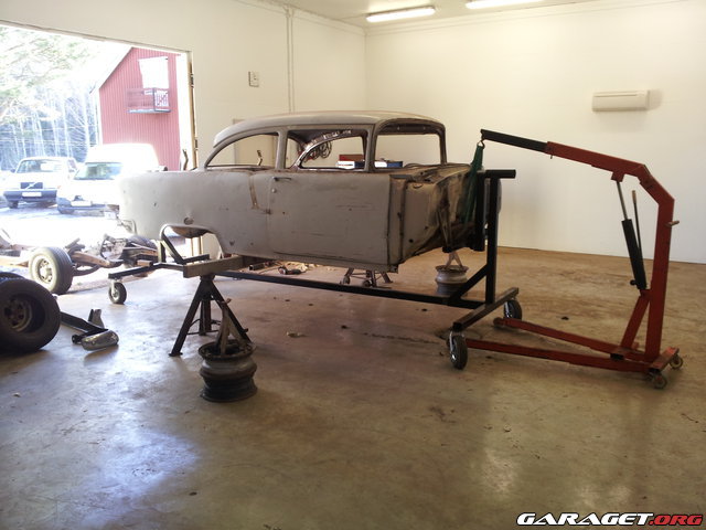

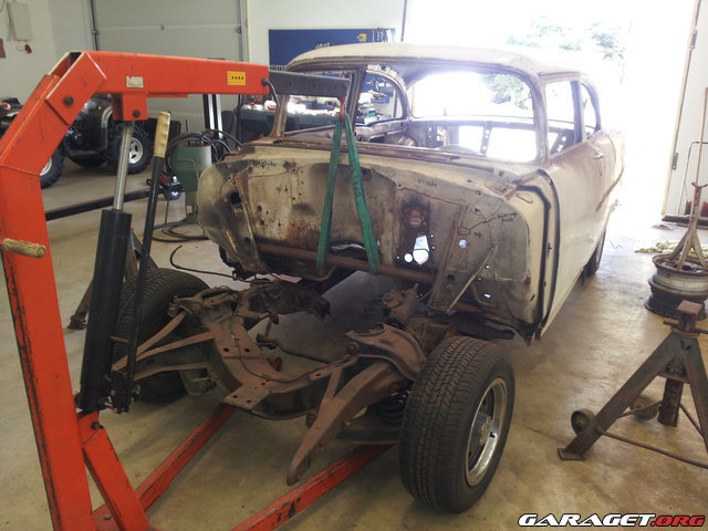

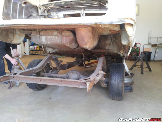

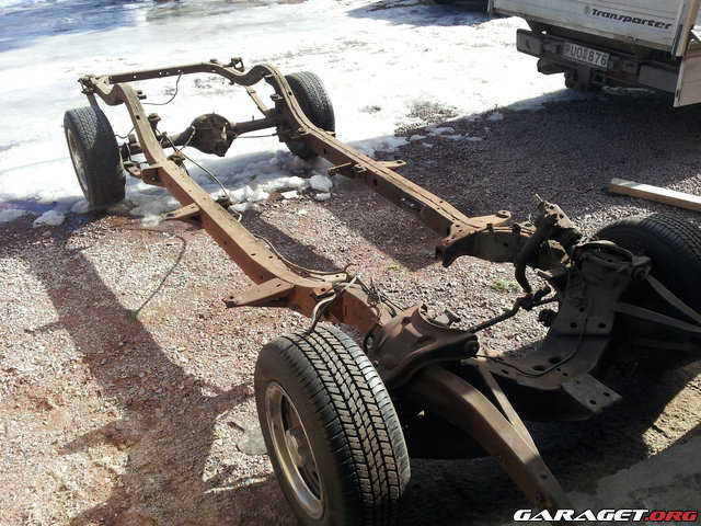

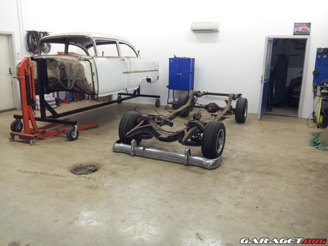

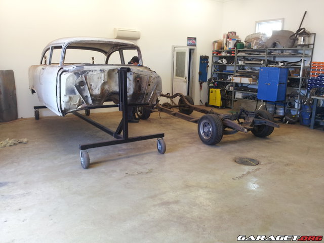

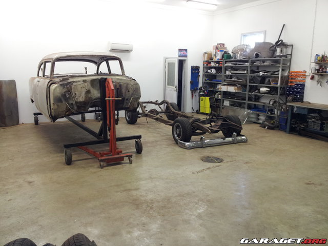

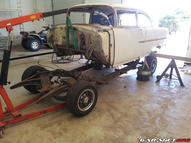

Blev inge blästring idag så som det var tänkt men karossen åkte av å upp i karossvaggan.en diskution i garaget ledde till en annan å kom fram till att de skulle bli bättre å blästra.när den satt i vaggan ! + att nu kan ja ta bort fästena på ramen som ja har tänkt tagit bort men de visar ja då de är dax. Lika så göra stötdämpardästet klart i bak, sen äre bara skicka prylarna på blästring å målning :-) lite bilderså klart

Funkar ju det med, du har i alla fall inte legat på latsidan. Kan du lägga karossen på sidan och stå i dörrhålet å blästra, så slipper du krypa runt på golvet med blästern.
Ramen såg fin ut med du....
Har legat i gansla så skapligt dom här veckorna då frugan är bortrest :D. Aa tanken är den att ja ska sno den efter väder å vind å då ska jag komma åt överallt :-) ramen verkar som sakt vara hel och fräsch den med. Ska göra en närmare syn på den vis nästa besök :-)

Har legat i gansla så skapligt dom här veckorna då frugan är bortrest big_smile. Aa tanken är den att ja ska sno den efter väder å vind å då ska jag komma åt överallt :-) ramen verkar som sakt vara hel och fräsch den med. Ska göra en närmare syn på den vis nästa besök :-)
brukar vara mycke skit invändigt i ramarna, sand & så som sitter packat stenhårt fast i botten på ramen,
vicka den på sida & knacka med hammare på undersidan & blås med tryckluft är mitt tips,, och så är det mellanplåtar på flera ställen i ramen så det är svårt att få ur aallt åxå,
går det att snurra karossen? ser nästan ut som du missberäknat med förstärkningen på vaggan?
Ska försöka få ramen så ren som det går :-) karossen ska justeras så den ska högre upp men ja tänkte ta de när de blir fart på billyften å är de så nått missstämmer så får ja bygga om lite då :-)
