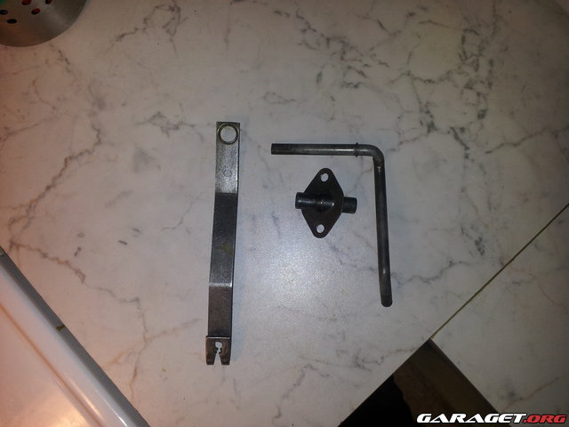

Citronsyra funkar skitbra, men ta upps stålborsta&skölj av prylarna med vatten en gång om dagen, när dom är klar så torka prylarna med varmluftspistol eller så.

Jajjemensan de var tanken :-) bättre å göra sådär en å stå och blästra hela skiten tyckte ja. Prossesen tar ju lite längre tid men sköter sig själv ist :-)

Liten uppdatering med hur det gick med citronsyrabadet. Tog upp allting skjölde av och drog av med stålborste blanda i ordning en ny sats och i med prylarna tillbaka. Bör vara klart i morgon skulle ja tro :-) har bara en före bild och de är den som ligger på föregående sida och så här ser de ut nu
Förebild
https://www1.garaget.org/gallery/images/170/169860/169860-4db2b78bd1667a328417be6f9235f072.jpg
Efter, de är gasreglagstagen jag tagit bild på i färdigt resultat
https://www1.garaget.org/gallery/images/170/169860/169860-a7ca133bd392e78da8281fe8746a4161.jpg https://www1.garaget.org/gallery/images/170/169860/169860-fbcb5a6aac621bca570ddeb43fe15259.jpg

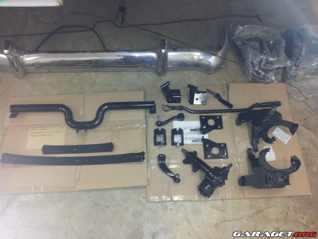

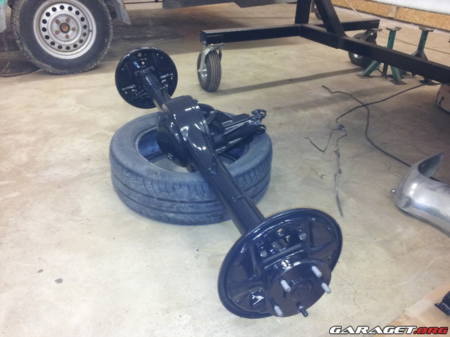

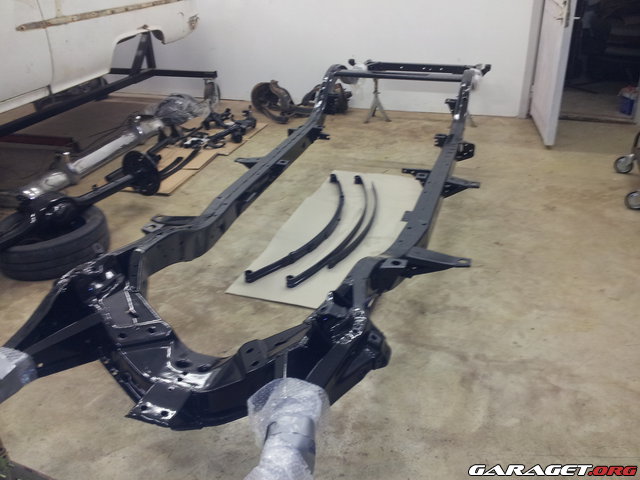

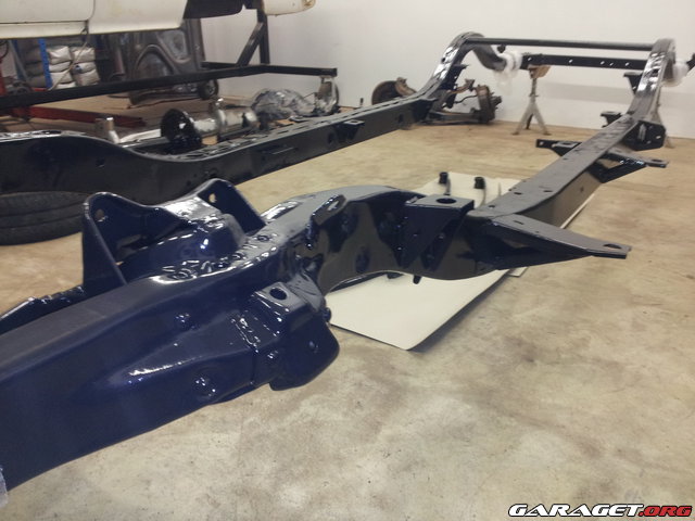

Idag var jag och hämta ramen med diverse tillbehör. Nylackade grejor är inte dumt :-) har hamnat lite fel i min planering med ytbehandlingen. Ska lämna in de grejorna så fort ja hinner med. Blir lungt nån vecka nu tills de är klart så ja kan montera ihop prylarna när skruvar brockor fästen och allt vad de nu är blir klart
https://www1.garaget.org/gallery/images/170/169860/169860-e530346f87e971898cab2d79ef4a3cff.jpg https://www1.garaget.org/gallery/images/170/169860/169860-085c91caf70d05fcc00122ae585dfcf4.jpg https://www1.garaget.org/gallery/images/170/169860/169860-96c9f9d870999c63fadba52a0d15319f.jpg https://www1.garaget.org/gallery/images/170/169860/169860-1721fc3375b1e86f6a6f1102e6efbe43.jpg
Allt för idag !

såg toppenfint ut det där med lackering, är du nöjd med resultatet?

Nylackat kan aldrig bli fel. smile Har du så du kan börja montera ihop ramen nu?

Av de ja har sätt hitills så är ja nöjd å de ser bra ut :-)

Wow, det är riktigt snyggt med nylackerade delar! smile Keep up the good work!
http://www1.garaget.org/gallery/images/170/169860/169860-e530346f87e971898cab2d79ef4a3cff.jpg http://www1.garaget.org/gallery/images/170/169860/169860-085c91caf70d05fcc00122ae585dfcf4.jpg http://www1.garaget.org/gallery/images/170/169860/169860-96c9f9d870999c63fadba52a0d15319f.jpg http://www1.garaget.org/gallery/images/170/169860/169860-1721fc3375b1e86f6a6f1102e6efbe43.jpg
Allt för idag !

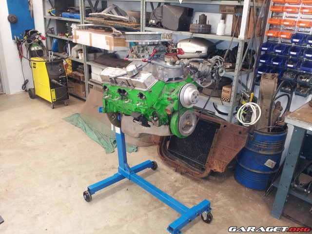

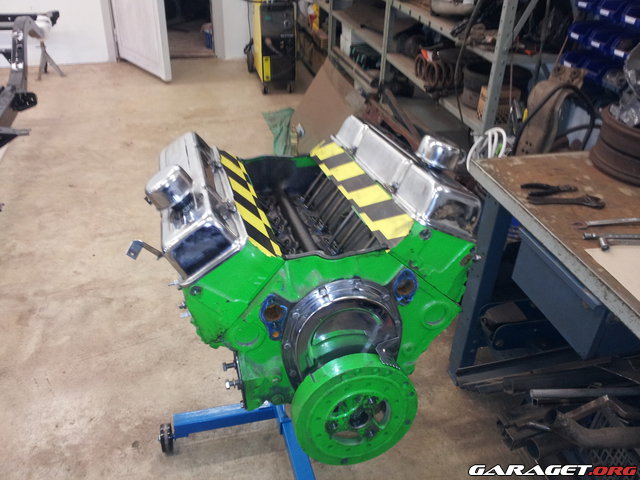

Idag dela ja på motor och låda å satt upp motorn i motorstödet, börja sedan plocka ner motorn lite för den ska slipas lackas. Och alla saker ska göras rent då de har blivit väldigt dammit och skitigt när den stått. Också ska ja försöka fixa en kam så ja kan byta den. Väntar på en beställning som ja inte riktigt vet vad prislappen landar på, men är den inte allt för blodig så ska ja beställa alla kåpor remskivor och lite detalier i aluminium ist för de kromade skiten som sitter på nu å läker överallt.
Nån bild
https://www1.garaget.org/gallery/images/170/169860/169860-864b8d47d31113611c9fa70328d5a6d1.jpg https://www1.garaget.org/gallery/images/170/169860/169860-29cbea369451adfdd5c26d3121f7e552.jpg
