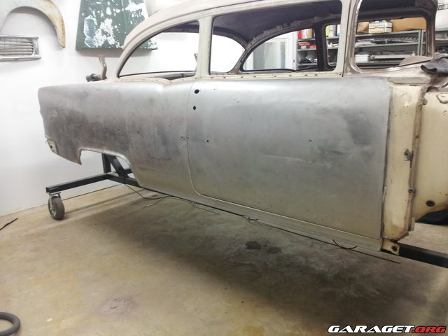

Nu kommer det en liten update.
Har slipat klart allt på högersidan nu utom rutramarna. Kommer fortsätta att nöta av bilen och sedan leta tag på nån duktig plåtslagare och leja bort riktjobbet då jag inte besitter kunskapen själv tyvärr.

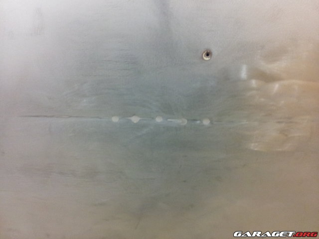

Va en vända spackel på dörren med så den behöver även några timmars knackande. På bild 2 kan man se nån tidigare renoverare som slagit hål i dörren för att spacklet skall fästa. Enligt mig fel sätt och idioti men de ska göras om och göras rätt!

Allt för denna gång
God fortsättning allihopa !

#572
helt rätt sätt tycker dom i de torra delstaterna i usa, men funkar inte riktigt lika bra här hemma så här är det idioti  wink

#573
Dom gör  inte hål för att spacklet ska fästa dom har en drag rikt som har en fransk träskruv längst fram som dom slår in i plåten

#574

594 Inlägg
26 december 2013
#575
Okej. Ja så kanske de är. Dom har dessvärre misslyckas med riktjobbet kan ja tycka :p

27 december 2013
#576
jävligt dåliga dragriktar dom har i sånna fall för oftast brukar de va 1cm spakel på bilar från usa
594 Inlägg
27 december 2013
#577
Ja jag tycker så jag med. Verkar vara de enda dom är duktiga på, spackla! Får försöka fixa till så de blir lite spackel iaf mot va de var :p

27 december 2013
#578
Där ser ni en av anledningarna till att jänkarna numera kommer till Sverige och köper nyrenoverade jänkebilar. Finns inga over there som är så seriösa på att renovera bilar som vi svenskar.
Nä tyvärr är det ju så:p men denna lär dom då inte få köpa tillbaka så länge jag är på benen ; p

#580
dom som bygger lowrider bilar som dom sen har på massa utställningar dom verkar va jävligt seriösa
