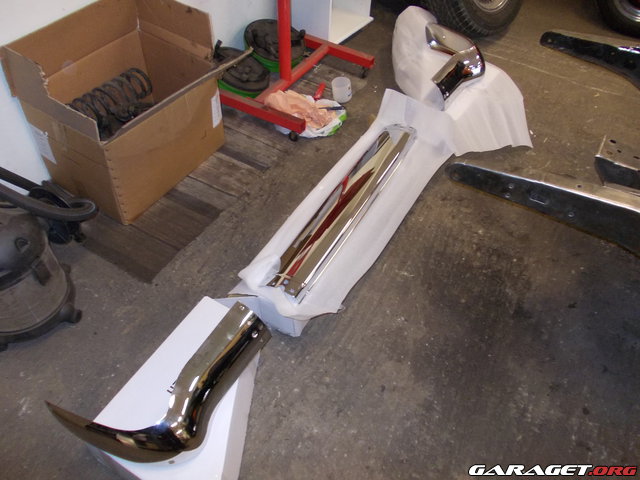

#71
hittade även på  en bild på daton på bakre kofongaren som inhandlades för en tid sen:) https://www1.garaget.org/gallery/images/170/169860/169860-db541cb2c101f6c115ae994da2398b91.jpg

#72
den där prylen på bild skulle man gärna lägga vantarna på... har en plastfångare med halvrisig passform du kan få i byte?! wink wink wink
hehe säger du de, har 3 till kofongare i bak en i riktigt hyfsat skick om de finns intresse dock tom tongue

#74
vad kostar den? behöver inte va snorfin, bara den inte är upprostad så ^^  skicka p.m!
