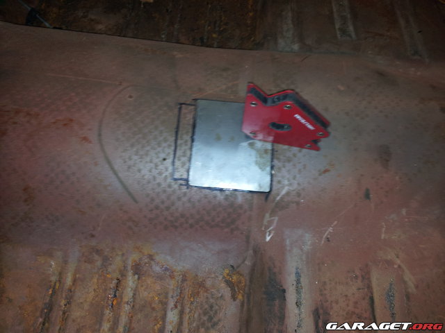

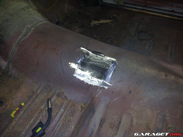

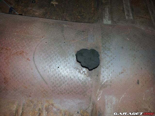

Blir en liten uppdatering idag med, svetsa igen ett hål nån har gjort nån gång i tiden. Förmodligen för nån har skulla montera en växellåda med golvspak. Va så jävla trött så ja orka inte göra nå mer.
Lite bilder.

Snyggt slipat , Men synd att förstöra ett så fint & genomarbetat spakhål wink
det var ju nästan lika seriöst som det jag gjort i mitt golv wink
http://www.garaget.org/mypage/gallery_i … ge=1810717

Hehe ja visst ja tror dom bara har huggmejsel där :-P kanske ska åka över och visa upp lite kapverktyg så kanske man kan käna en hacka wink

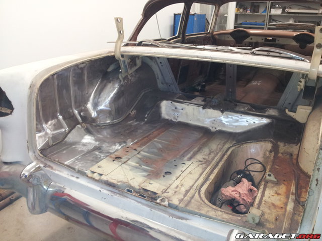

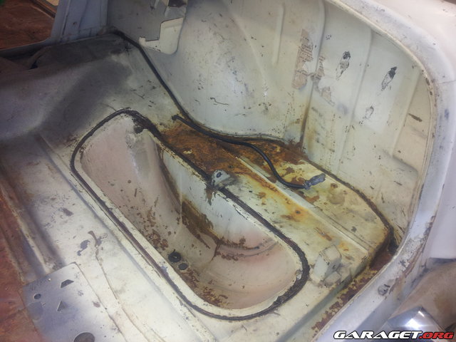

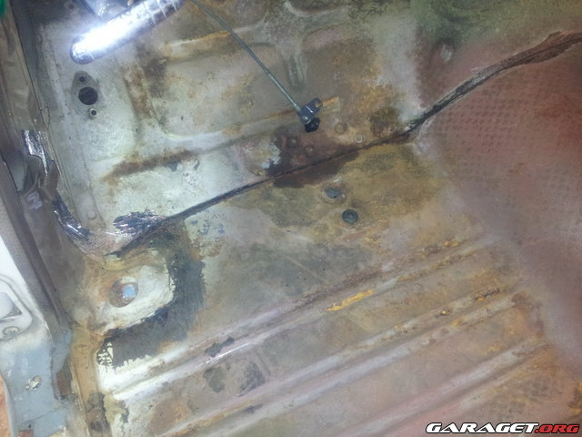

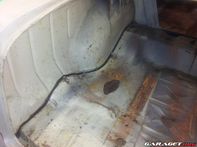

Nu när ja har plockat ner karossen är min tanke att slipa skuff och inne i cupen överallt,blästra i alla skarvar och där de är angripet av rost. Och de vill ja göra för att kunna göra den klar innuti och få på grundfärg innan jag lyftar av den från ramen, för när den sitter i vaggan vill ja inte vara och klättra i den och om ja inte klättrar i bilen så kommer ja inte komma åt överallt så de är anledningen till att ja tänkt så. Tänker ja helt fel får ni gärna ge råd och ideer. Varför ja inte blästrar allt om frågan kommer upp så är de för att ja har inte nån sådan stor utrusting så då väljer jag att slipa:-) dock tidsödande men de är vell vad de är.och dagens arbete var att försöka få port allt karrosserikit i alla skarver för att kunna gå lös med blästern sen så nu är de hyfsat rent :-) kommer nån bild :-)

Och en bild på en provslipad bit så ser de ut idag får se hur de ser ut vid nästa uppdatering om de har blivit nån skillnad :-)

#129
glöm inte att sprätta bort alla gummipluttar nu, ser ut ungefär lika rostfri som min cheva. wink
har du kört bara med borrmaskin där eller även med vinkelsipen & negerkrull?

köp sån du har på borrmaskinen till vinkelslipen går bra mkt fortare

Körde med en hårdare stålborste sån som man sätter på vinkelslipen när jag slipade bagage och golv i min buick, tyckte det var nog jobbigt smile

#132
han har negerkrull i garaget både för rondell & borrmaskin, därför jag fråga vilket han använde av dom.

han använder nog borrmaskinen då man ser den på bilden tongue

Nä dom ska ja nog allt komma ihåg att ta bort :-) ja visst vettu ;-) där körde ja medborrmaskin :-)

Har nångra sådanna med :-) lite mer varv på rondellen :-P

Ja inte är de vell så speciellt roligt och sitta å nöta en massa timmar .men efter åt känns de jävligt skönt att man gjort det :-) bara ha tålarmord :-P

hur är skillnaden , förutom att man kommer åt bättre med borrmaskin? voret det inte bättre köra storaytan med vinkelslipen & sen gå efter med borrmaskinen där man missat?

De går betydligt segare med borrmaskin men som sakt så får man varva lite och ta så gott de går överallt  och där de inte går får vell blästern hjälpa till :-)

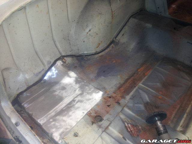

idag var jag och plocka bort alla lister på chevan och sedan satt ja igång och börja slipa i skuffen, får se hur långt man kommer i helgen smile de var allt för nu.
