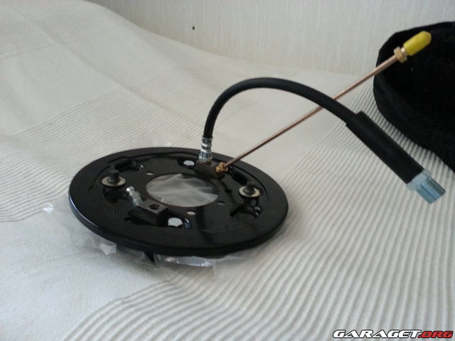

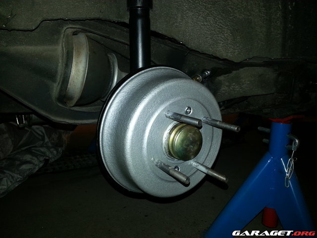

Har inte varit i garaget på länge pga jobb men idag satte jag mig ner och började med att montera ihop hjulbromsarna runt om. Märkte då även att jag glömt att beställa en eller två saker så det blir en beställning från England i veckan så att monteringen på bilen kan påbörjas. Riktigt fint att sätta ihop nya saker!

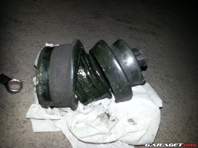

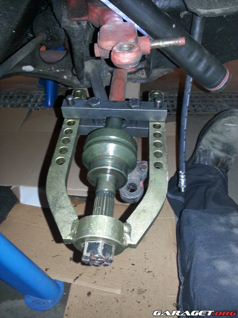

Det som tog 2 dygn tog mig 30 sekunder med rätt verktyg. Jag hyllar dig, fina drivknutsavdragare!
Den trasiga damasken flög av också.
https://www1.garaget.org/gallery/images/65/64033/64033-51c86c4f0606431606c8c3b9df63a632.jpg
https://www1.garaget.org/gallery/images/65/64033/64033-794c16fb2c5becfa7bec441dc2a857ea.jpg

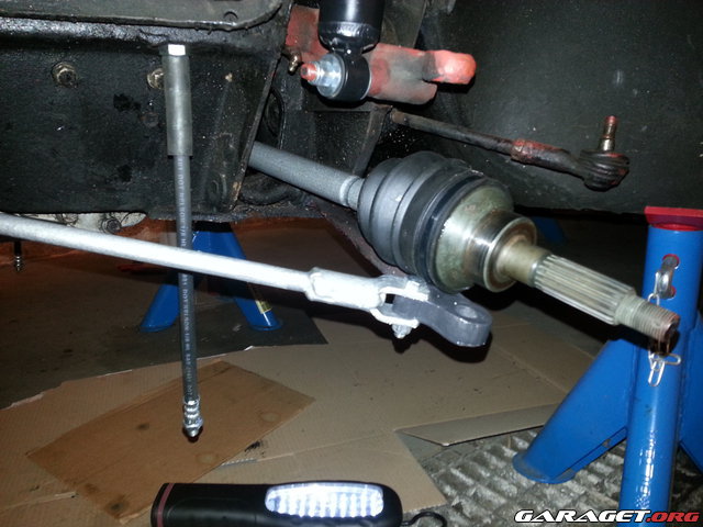

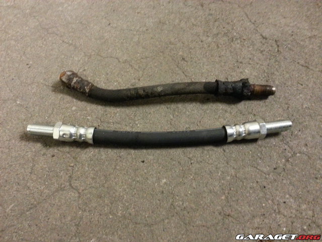

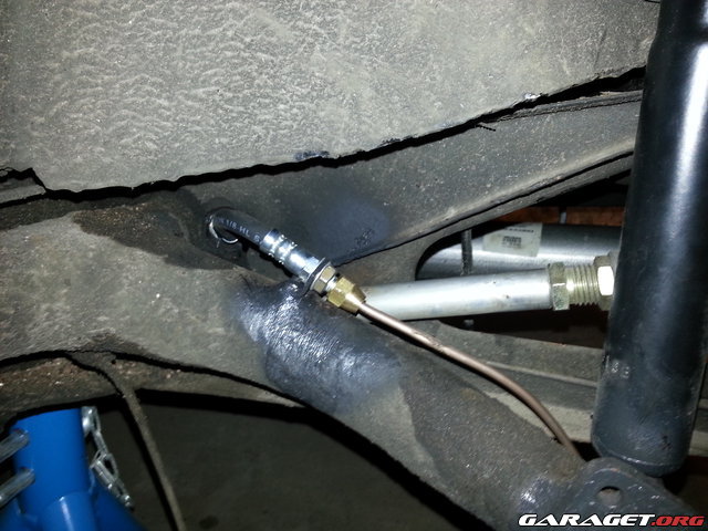

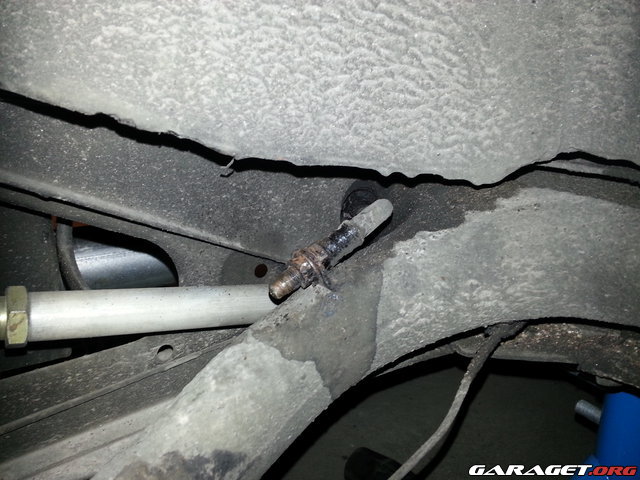

Längst ner, längst in, under och bakom allt annat sitter muttrarna till bromsslangarna. Bilen är underredsbehandlad och svart undertill men ändå så sitter alla bultar och skruvar som om de vore ditsvetsade. Fick såga av de yttre fästena och jag fick en sträckning (hur gammal är jag egentligen?) i ryggen av de inre fästena. Till slut var de borta och det var det sista som skulle av innan blästring och montering.
https://www1.garaget.org/gallery/images/65/64033/64033-c32aa19024ac0f57650ec5e7d4c6eeff.jpg
https://www1.garaget.org/gallery/images/65/64033/64033-3e2f36465104c6c94c78a440ed61d1cd.jpg

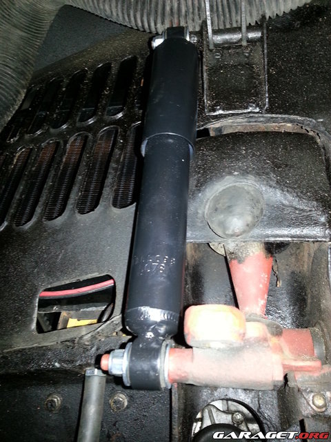

Har hittat lite tid här och där och kommit ganska långt med blästringen. Har även börjat montera lite saker, bl a nya stötdämpare fram och bromsslangar fram och bak.
https://www1.garaget.org/gallery/images/65/64033/64033-5b53d23bd16a439545abd9dff545a762.jpg
https://www1.garaget.org/gallery/images/65/64033/64033-11a56356884f95884a28253bab9ad756.jpg

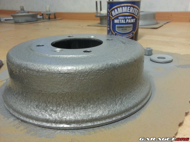

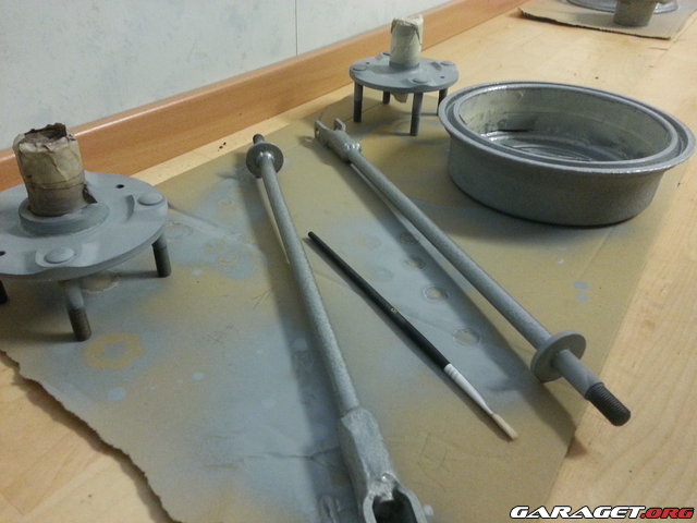

Lite bilder på det fortlöpande projektet. Har blästrat klart alla delar och börjat måla. Har sprayat med grundfärg och därefter penslat två lager med silvrig hammarlack. Tycker det blir rätt schysst med ljusa delar till bromsar och hjulupphängning. Lite kontrast till allt svart på bilen, och med tanke på de silvriga detaljerna på taket och huven så smälter det nya nog in bra.
https://www1.garaget.org/gallery/images/65/64033/64033-c83d2fe5ee9638522f384036866d9407.jpg
https://www1.garaget.org/gallery/images/65/64033/64033-f39b8452ed4babf64d9f2e5730712526.jpg
https://www1.garaget.org/gallery/images/65/64033/64033-713d7efe246392af6cbaea236383021e.jpg

15 maj 2013

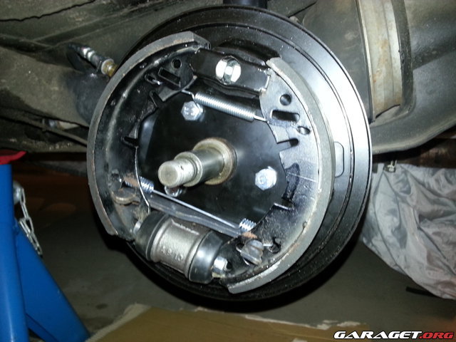

Monteringen är igång. Satt ihop bromsarna bak, monterat fast de främre tie bar-armarna samt börjat pilla ihop de nya strålkastarhusen.
Tycker det blev snyggt med det silvriga. Fin kontrast till det svarta, och helt i stil med de övriga färgerna på bilen.
Givetvis skulle jag vilja fixa alla gamla röda detaljer i framvagnen men det får bli först när de slits ut. Varför laga något som inte är trasigt? Nu vill jag bara bli klar och rulla ut på vägarna!

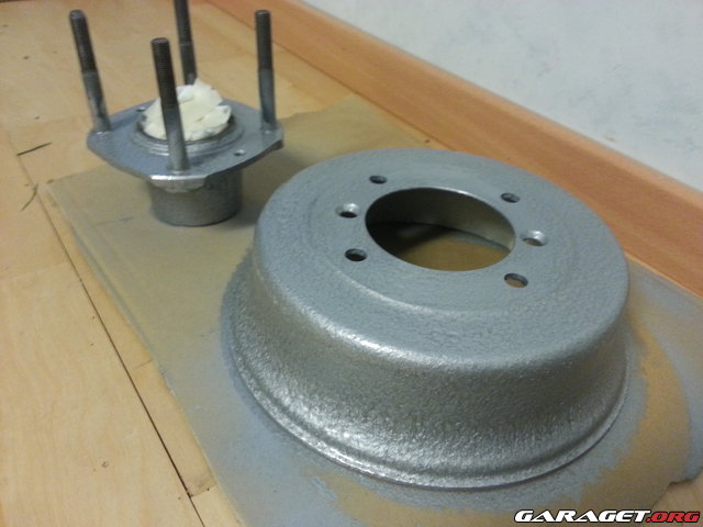

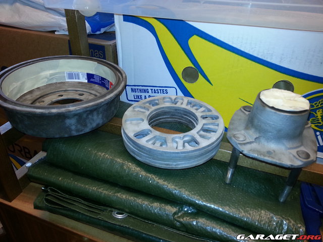

Provade att montera de nymålade trummorna i väntan på nya hjullager.

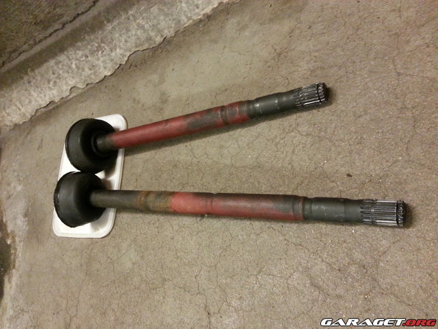

29 maj 2013
Drivaxlarna är ute och har blästrats. Ett impulsarbete som jag kände var tvunget att göras så att de nya skyddsbälgarna skulle framhävas. Ska bara måla dem också. Efter att det är klart och att de nya hjullagren bytts så är det slutmontering som gäller.

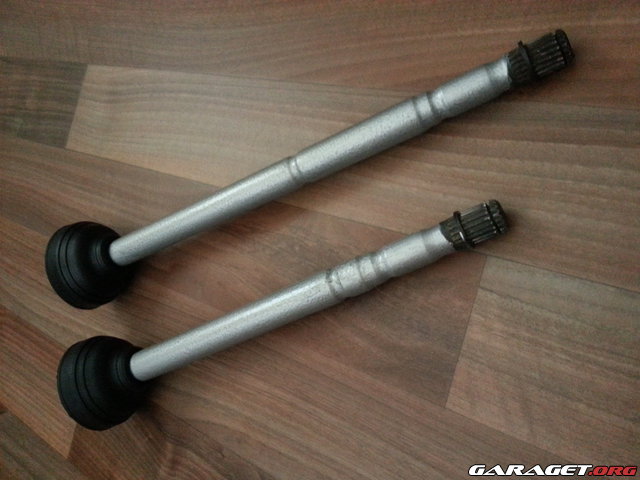

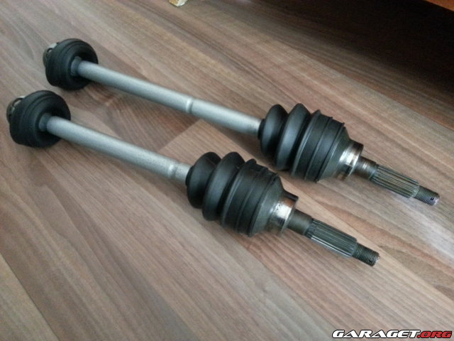

2 juni 2013
Efter-bilden. Drivaxlarna efter blästring och målning.  Nya låsringar.

4 juni 2013
Nu är drivaxlarna kompletta med drivknutar, färg, nytt fett och nya damasker. Nu ska de bara på bilen också. Under tiden är hjulspindlarna inlämnade för att få nya hjullager monterade.

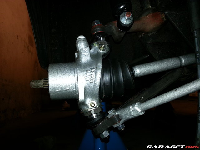

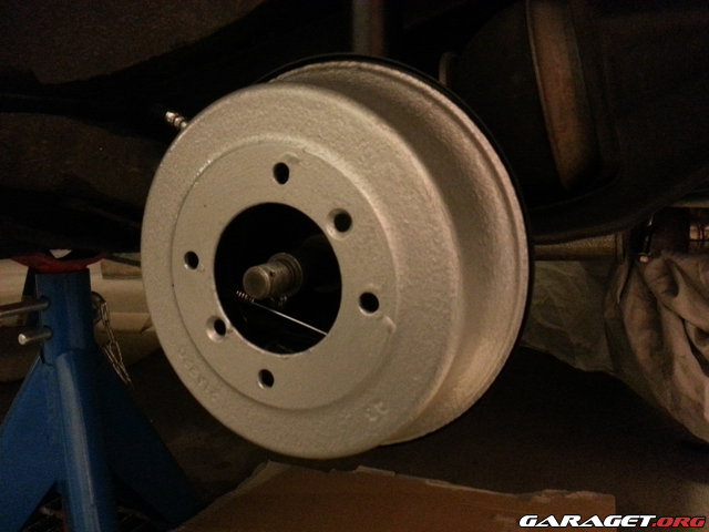

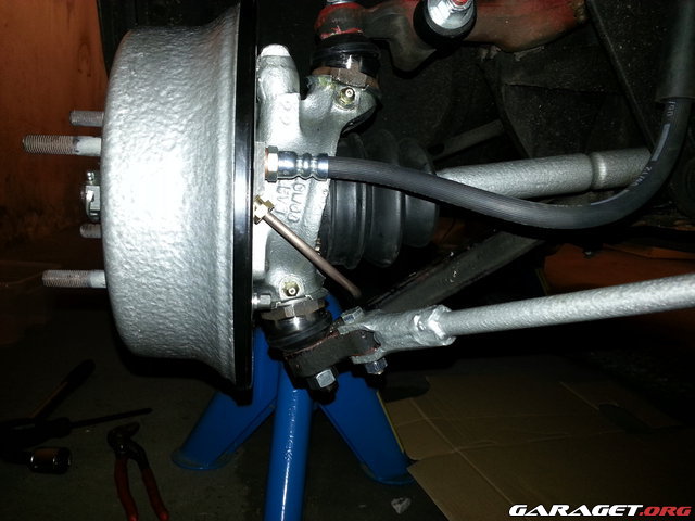

Ganska mycket har hänt sen sist. Bilen har dels fått sig sin årliga service och sen har jag bara vänster hjulupphängning kvar. Sen återstår inställning av bromsarna, lite luftning och så innan besiktning.

Trummorna på!

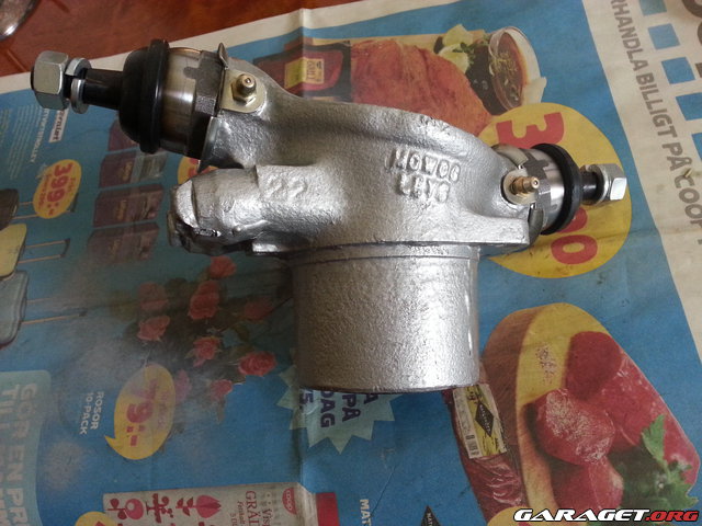

Hjulspindlarna är klara med nya kulleder och fettnipplar.
https://www1.garaget.org/gallery/images/65/64033/64033-f8428e4eee2bbc650ff160e8ac606c4a.jpg

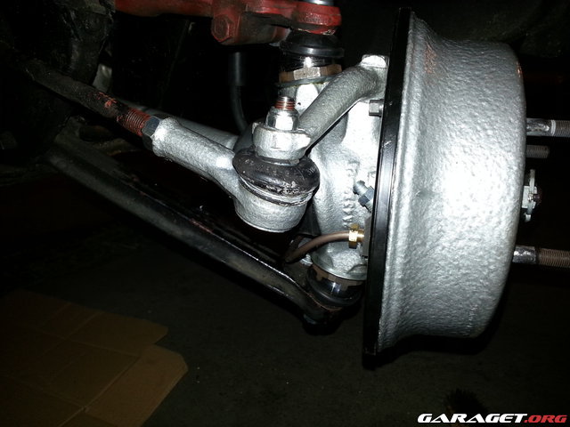

Hjulspindeln på plats.
https://www1.garaget.org/gallery/images/65/64033/64033-d837bc7ce4428ea22493e11bcbb70107.jpg
Höger frambroms klar.
https://www1.garaget.org/gallery/images/65/64033/64033-179dd7f3016d351224eacd0b2c870782.jpg
Klart med hjulupphängning och bromsar höger fram.
https://www1.garaget.org/gallery/images/65/64033/64033-a9e912e5a5aa680c12c398ec01957774.jpg
Nya styrlederna fick lite färg också.
