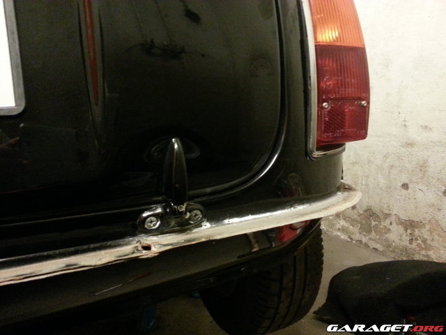

De gamla slitna gångjärnen på bakluckan. Stötfångaren var tvungen att monteras bort för att komma åt skruvarna.

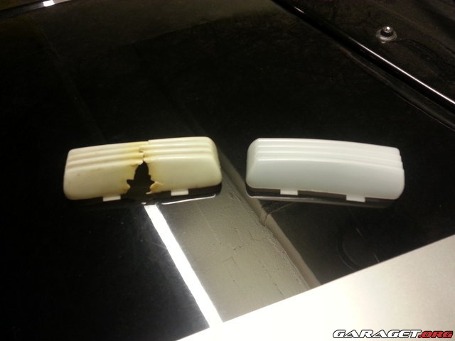

Bytte lampglaset till innertaksbelysningen.

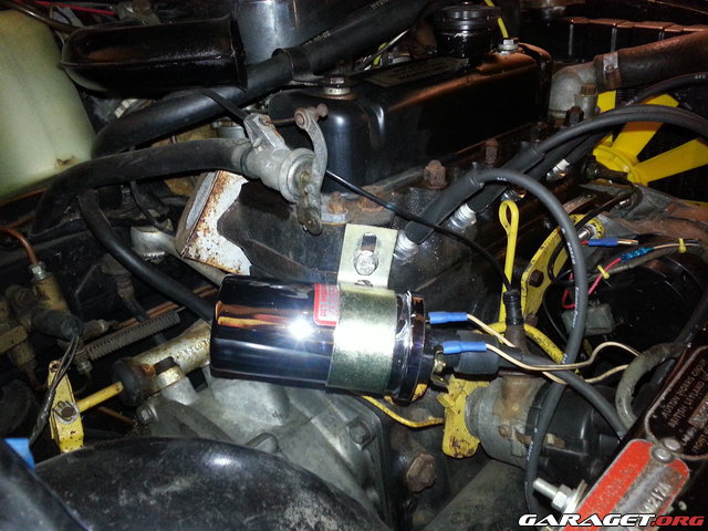

Tändspolen från Biltema byttes ut till en kromad.

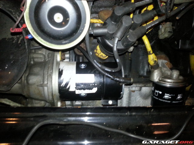

Ny startmotor.

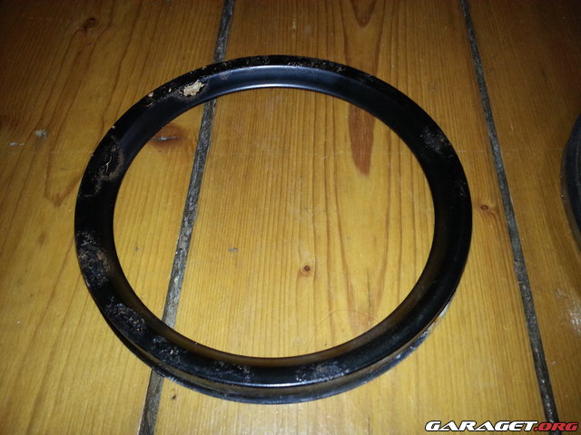

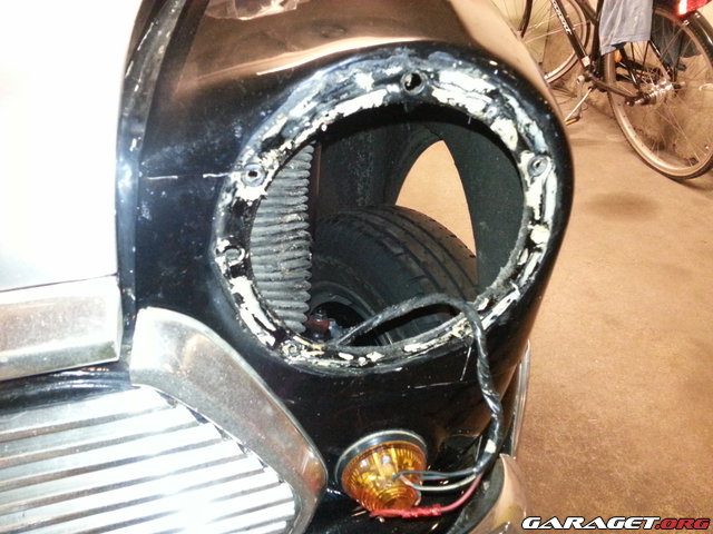

Strålkastarens kromring fäster i en gummikant men de var så slitna så jag har bytt hela gummikupan till båda strålkastarna.

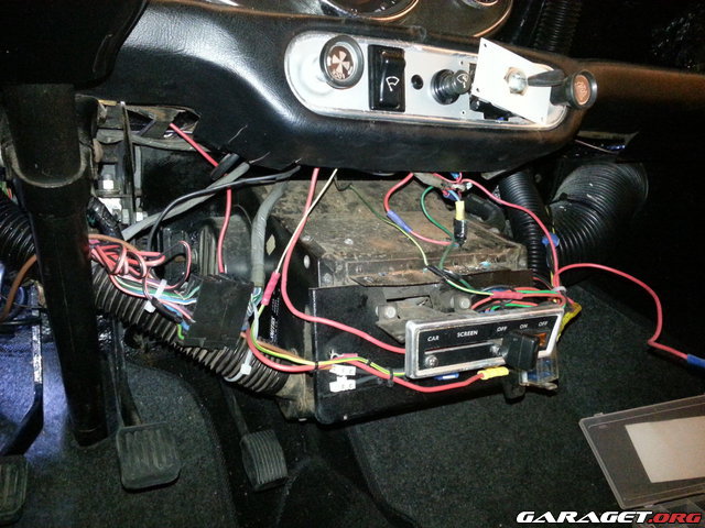

Sist jag skrev här skulle bilen in på efterkontroll för ojämna bromsar. Det var inga problem med det. Efter 2 månader med bilen ute på vägarna var det dags för nya problem. På väg hem i en åskskur en mörk sensommarfredag så började det ryka från instrumentpanelen. Det enda som fungerade var helljus, radio och takbelysning samt att bilen gick att starta. Utan defroster, lampor, bromsljus, torkararmar och blinkers så blev det släp hem.
Ett nytt projekt startade och då passade jag även på att fixa miltalsräknaren som hakade upp sig på väg hem från Rättvik förra året.
https://www1.garaget.org/gallery/images/65/64033/64033-2ebb60ca6aa7ce38d4238ca4eed3a76b.jpg

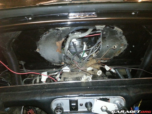

Värmepaketet fick sänkas ner i fronten för att komma åt elen.
https://www1.garaget.org/gallery/images/65/64033/64033-188432533bb5e5aa0b7b6f8e65074f4e.jpg

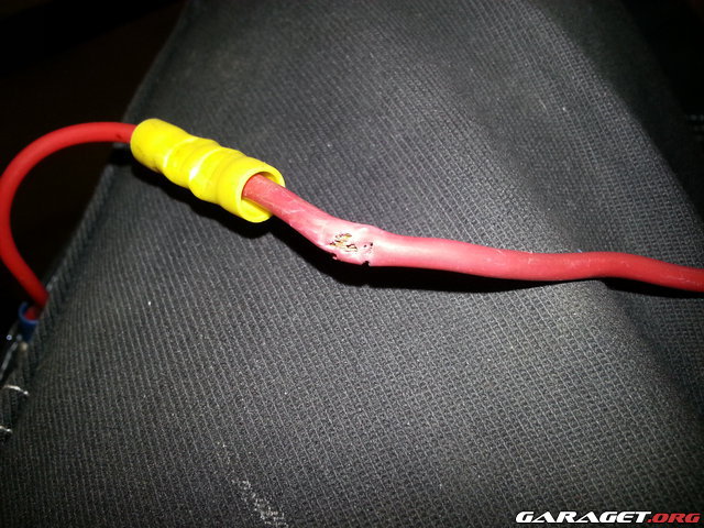

Felet var en bränd kabel till knappen för torkararmarna. Jordkabeln hade hoppat ur.
https://www1.garaget.org/gallery/images/65/64033/64033-d0214cfc43af41988e1f7a284c5f5e25.jpg

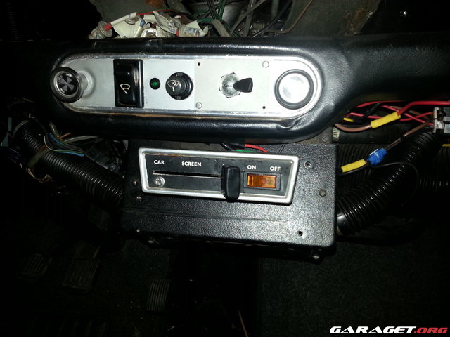

Det fanns mer fel med elen märkte jag under arbetets gång.
https://www1.garaget.org/gallery/images/65/64033/64033-22e8deabfabca8eef599219e6ee485c5.jpg
En gammal bild över hur den förra ägaren hade valt att dra elen inne i kupén.
https://www1.garaget.org/gallery/images/65/64033/64033-9883b57b1c70b42bf821d44e45195c0a.jpg
Jag drog om elen och det blev ett lite renare intryck än tidigare.

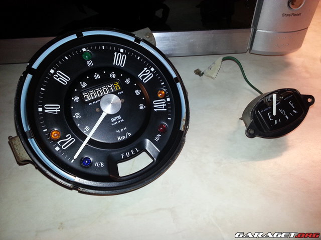

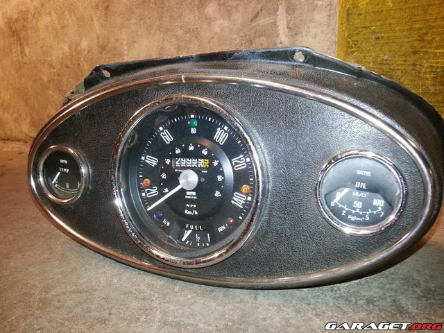

Många lampor var trasiga när jag plockade ur hastighetsmätaren.
https://www1.garaget.org/gallery/images/65/64033/64033-4dc3a11dc51dc59bd783e8051e03372d.jpg
Enheten för hastighetsmätare, temp och oljetryck.
https://www1.garaget.org/gallery/images/65/64033/64033-8005f28eb0390325523be447607dba3f.jpg

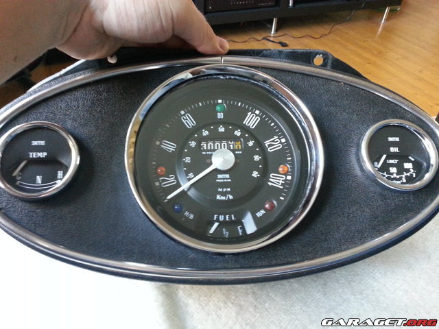

Rengjort hastighetsmätaren och bränslemätaren. Skulle kunna skaffa ny men problemet är att jag vill ha original och en hastighetsmätare med 140km/h som maxfart finns inte längre, bara 200km/h-visare och den kommer jag aldrig ha något behov av. Miltalsräknaren snurrar igen och ligger back en sisådär 150 mil.

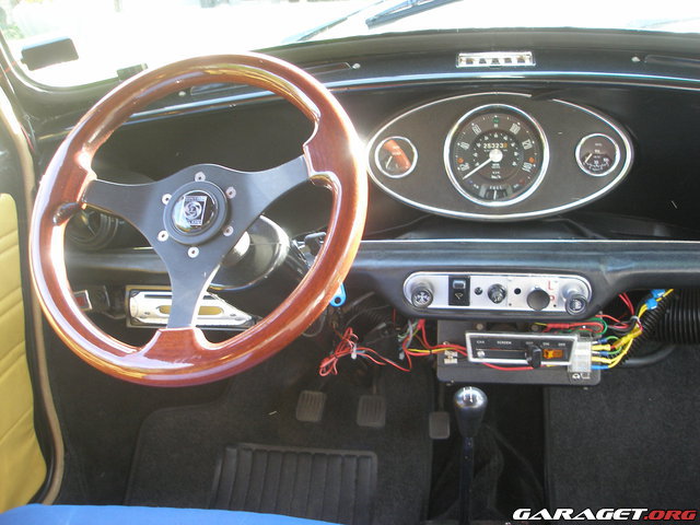

Nu har det hänt lite sen sist. Hastighetsmätaren med nytt krom och glas är monterat. Instrumentpanelen är även monterad i bilen och allt är inkopplat.
Nya lister runt dörrar och baklucka. Ny kopplingscylinder. Förgasaren är rengjord och fått nya delar.

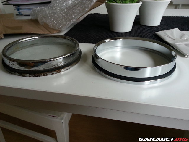

https://www1.garaget.org/gallery/images/65/64033/64033-cb5e4a22d2c115704dd36ddf1e101ab6.jpg
Den gamla och den nya kromringen runt mätartavlan.

Renoverad mätartavla och ny tempmätare och oljetrycksmätare.

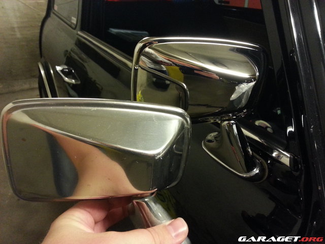

https://www1.garaget.org/gallery/images/65/64033/64033-9e753907324fac8f1f98bfa411e10d61.jpg
Nya backspeglar.

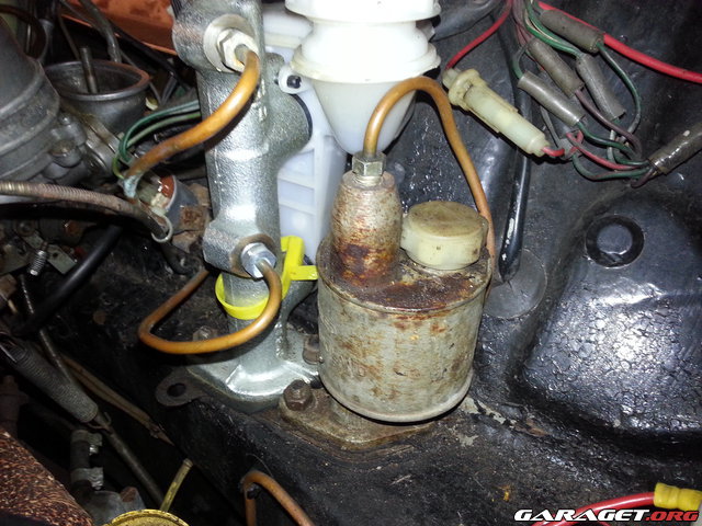

https://www1.garaget.org/gallery/images/65/64033/64033-fe67a8bac80f5bc0a86e6e166d0273ed.jpg
Gamla kopplingscylindern.
https://www1.garaget.org/gallery/images/65/64033/64033-657d09586a035779d2c25e13cccf393c.jpg
Nya kopplingscylindern.

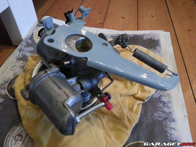

https://www1.garaget.org/gallery/images/65/64033/64033-4336a4a082eb8f76ad63b94d314555fb.jpg

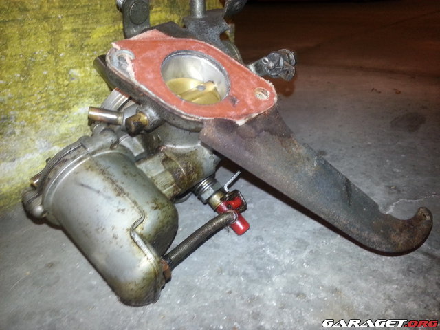

Förgasaren utplockad.
https://www1.garaget.org/gallery/images/65/64033/64033-c39d1e15133db013ad5afd838338d82b.jpg
Förgasaren är renoverad. Blästrade smådelar, rengjord och utbytta slitagedelar och packningar.
