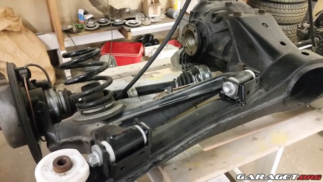

Nu i helgen har det hänt grejer! Med stor hjälp av polarn Niklas så har vi kunnat lägga i motorn, få upp fram- och bakvagn, tank å kardan! Så nu är grovjobbet gjort!

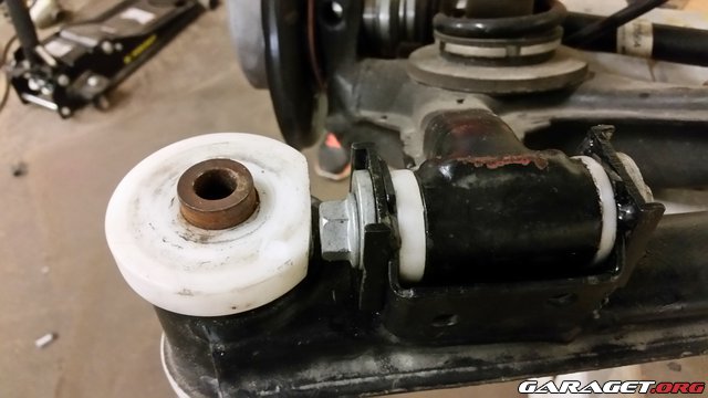

Har byggt om bakvagnen så att det går att justera camber/toe
https://www1.garaget.org/gallery/images/187/186448/186448-ed4ea7288958299ac0cb0622f524c6b5.jpg
Vart tvungen att kapa lite i silentbussningen

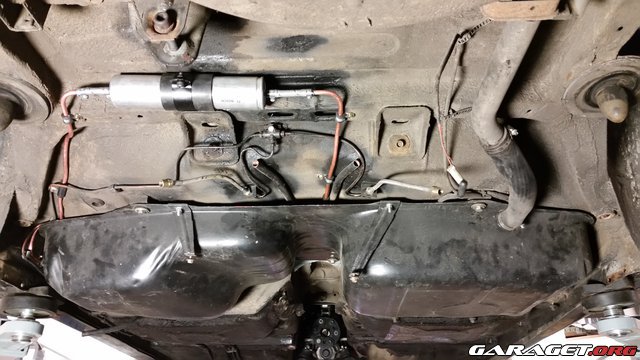

Har haft problem med att bilen klipper vid 220-230 samt när man lägger för långa kritor roll
Vi är ganska säkra på att det beror på att Biltemas 318i filter inte flödar tillräckligt tongue
Så nu har vi byggt om det och lagt dit ett E36 M3 3.0 Bosch filter så får vi se om de hjälper smile

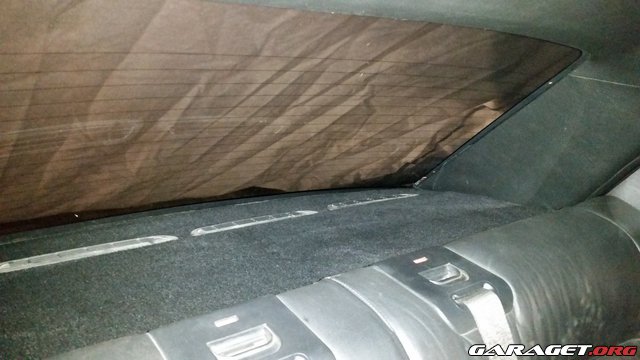

Eftersom E36ans baksäta är nästintill 10cm högre så stämde inte hatthyllan med de, så nu har det fixats och högtalarna är dolda, går inte plocka ur utan att skära upp tyget smile

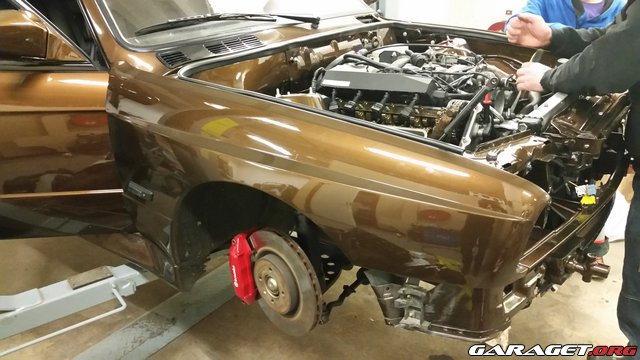

Motor och framvagn är åter på plats, fruktansvärt smidigt att kunna lägga i motorn underifrån big_smile

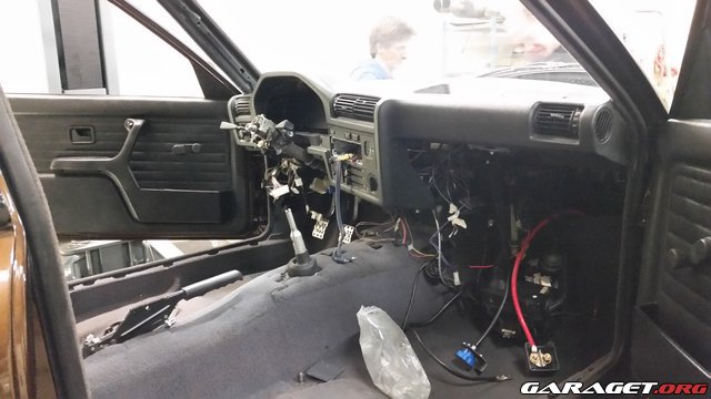

Inredningen har också varit ur men är åter påväg ihop smile
