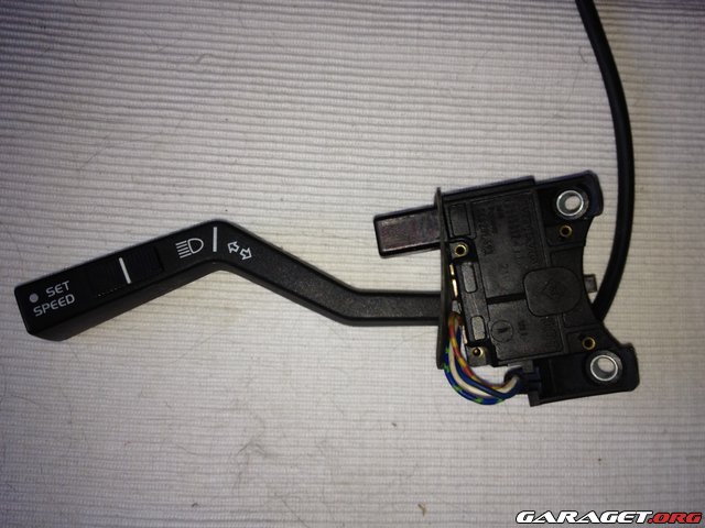

På blinkersspaken har du en skjutbar knapp med tre lägen.
Ställ den längst åt höger.
För den ett steg åt vänster, där fastnar den i läget, nu ska farthållaren vara aktiverad.
Fungerar det ändå inte nu i hastigheter över ca50km/h är det ngt annat som är tokigt.
Höger: Avstängd.
Vänstra läget: Aktiverad.
Det fjäderbelastade vänstra läget är återupptagning av senast lagrad hastighet (resume)
