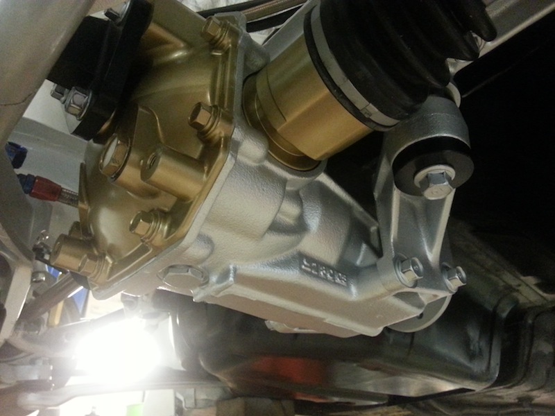

Jag har ju en Jävars Fetish på att få till snygga bakvagnar/underreden så varför skulle jag inte fixa det på 5an också..
https://www1.garaget.org/archive/12/11314/264944/264944-3001149.jpg
https://www1.garaget.org/archive/12/11314/264944/264944-3001150.jpg
https://www1.garaget.org/archive/12/11314/264944/264944-3001152.jpg
https://www1.garaget.org/archive/12/11314/264944/264944-3001153.jpg

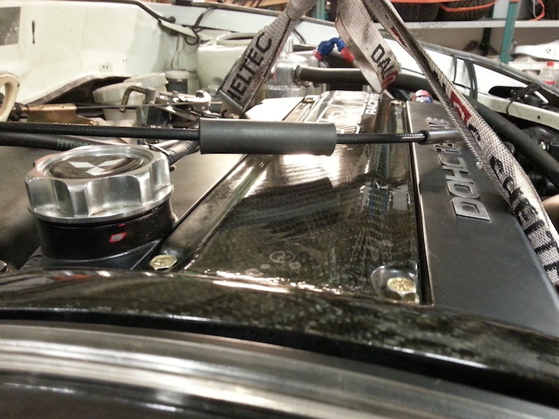

Sen har det hänt en hel del på maskindelen också. Nytt AMS våtsumpstråg som vi har byggt om lite. Coswort Skrapplåt, AMS Baffelplåt. Lite nya Vattenslangar i Silicon svarta så klart från JRM Racing.  Och självklart Motul 300V och ett sött rosa oljefilter från HKS.

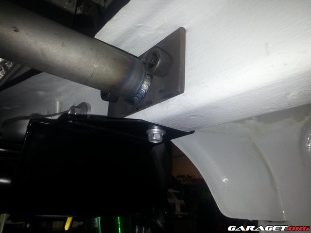

Började med bakre fästet till baksubframen blir nog kanon.
https://www1.garaget.org/archive/12/11314/264944/264944-3002540.jpg
Sitter stödhylsor i karossbalken där skruvarna går igenom också

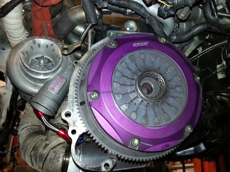

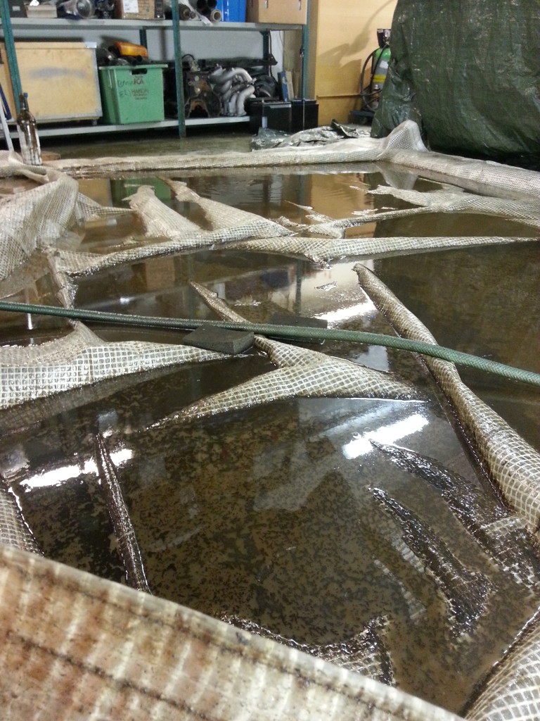

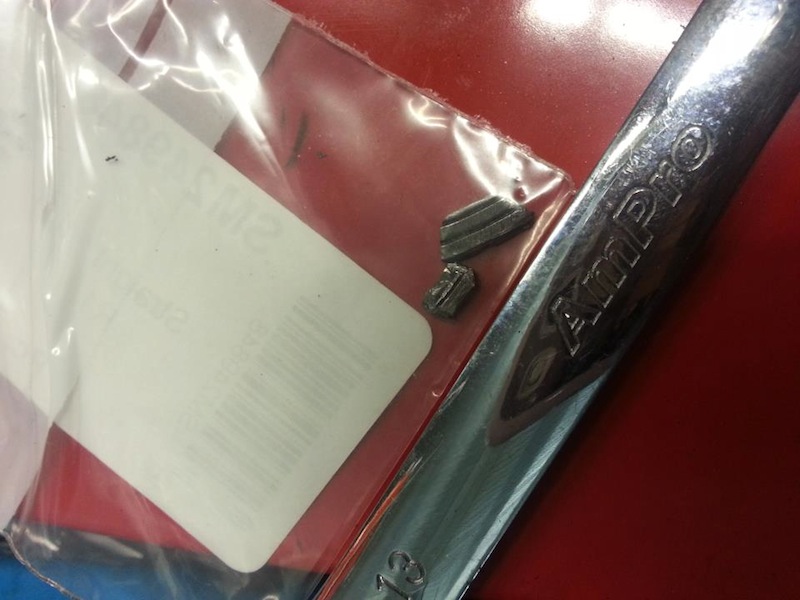

Imorse tappade Micke ur oljan ur fördelningslåda och växellåda, och ut kom det tydligen lite mer än olja roll
http://www.danjul.se/garaget/Micke5RS/2013-01-25%2023.23.23.jpg

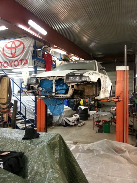

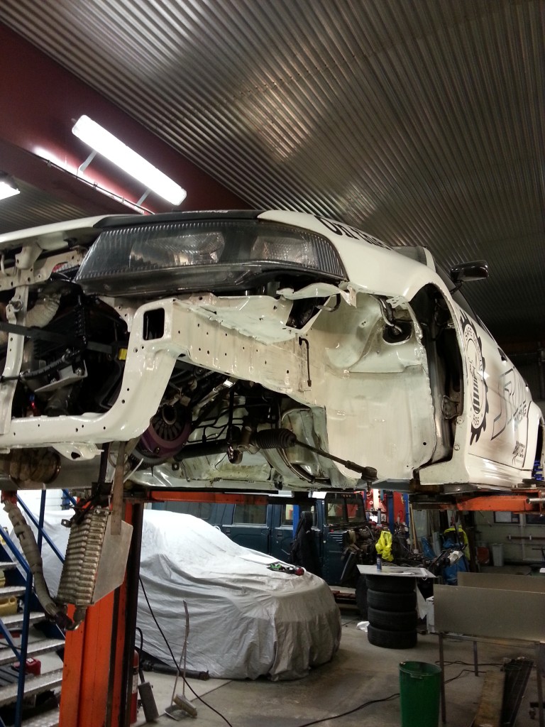

Anyhow så gav det ju lite mer oplanerat merjobb, så ner med lådan var planen så den kan åka till doktorn och se vad som blivit tokigt.
http://www.danjul.se/garaget/Micke5RS/2013-01-25%2021.48.06.jpg
Tadaaa, allting nere!
http://www.danjul.se/garaget/Micke5RS/2013-01-25%2022.27.46.jpg

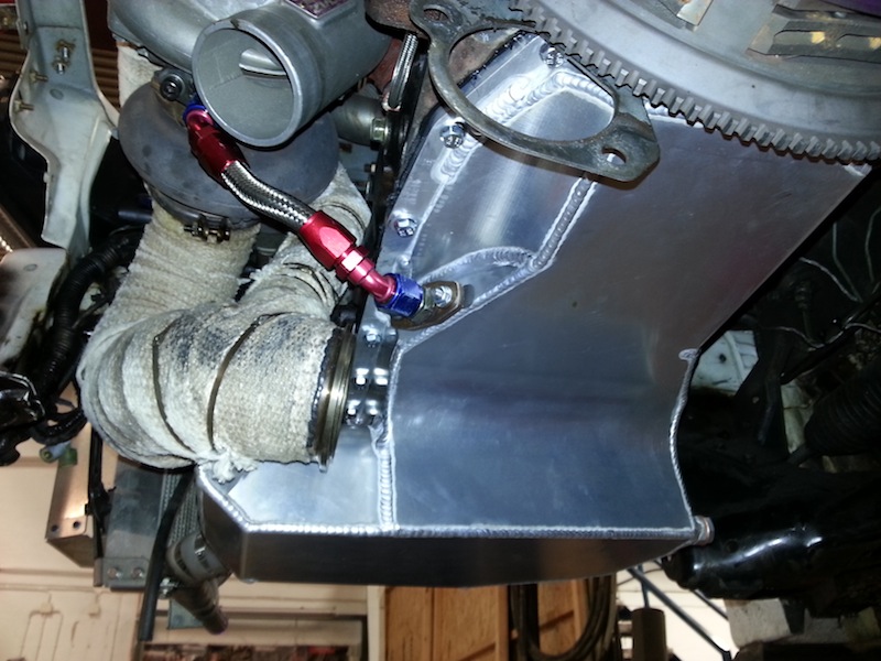

Ett AMS tråg som är lite omsvetsat för att downpipen ska gå fritt.
http://www.danjul.se/garaget/Micke5RS/2013-01-25%2022.27.59.jpg

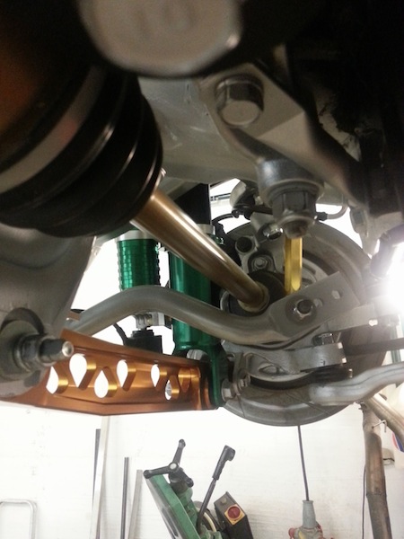

Lite mer bilder på bakvagnsjobbet!
http://www.danjul.se/garaget/Micke5RS/2013-01-25%2023.11.02.jpg

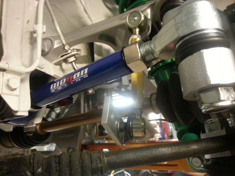

Rejäla toe-armar från Megan Racing
http://www.danjul.se/garaget/Micke5RS/2013-01-25%2023.11.21.jpg

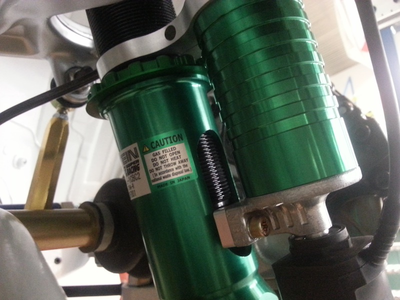

Tein Super Racing
http://www.danjul.se/garaget/Micke5RS/2013-01-25%2023.11.59.jpg

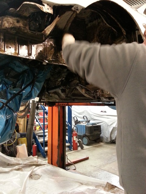

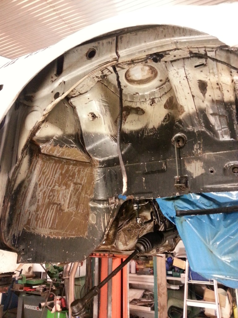

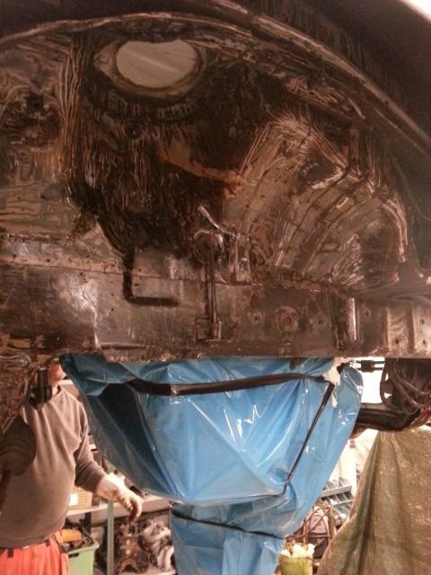

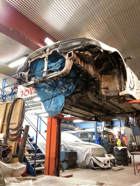

Skrapa, skrapa, tvätta, tvätta, skrapa, skrapa, maskin, tvätta, lacka....:p
http://www.danjul.se/garaget/Micke5RS/2013-02-06%2021.27.49.jpg
http://www.danjul.se/garaget/Micke5RS/2013-02-06%2021.27.56.jpg
http://www.danjul.se/garaget/Micke5RS/2013-02-06%2021.49.53.jpg
http://www.danjul.se/garaget/Micke5RS/2013-02-06%2021.50.04.jpg

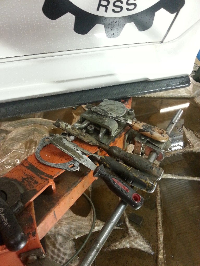

Vi tog tag i våra bästa vänner igen, skrapade och skrapade...
http://www.danjul.se/garaget/Micke5RS/2013-02-08%2022.18.20.jpg
Påbörjade tvätt av det som blivit över från skrapandet.
http://www.danjul.se/garaget/Micke5RS/2013-02-08%2021.53.16.jpg

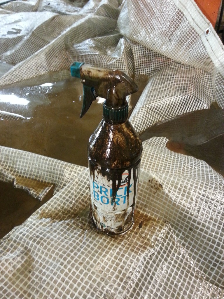

Spolade av och fick oss en fiiin bassäng med godisvatten smile avfettning, underredsmassa och säkerligen massa mer äckel :p roll
http://www.danjul.se/garaget/Micke5RS/2013-02-08%2021.52.37.jpg
Efter tvätt fick vi oss ett nästan helt rent hjulhus, här är det skrapat några timmar, tvättat 2/3 varv och snart dags för lack!
http://www.danjul.se/garaget/Micke5RS/2013-02-08%2021.53.00.jpg
Här har vi ena sidan lackad två lager vit hammarlack! Lite gulaktiga fläckar och områden skall bättras på wink

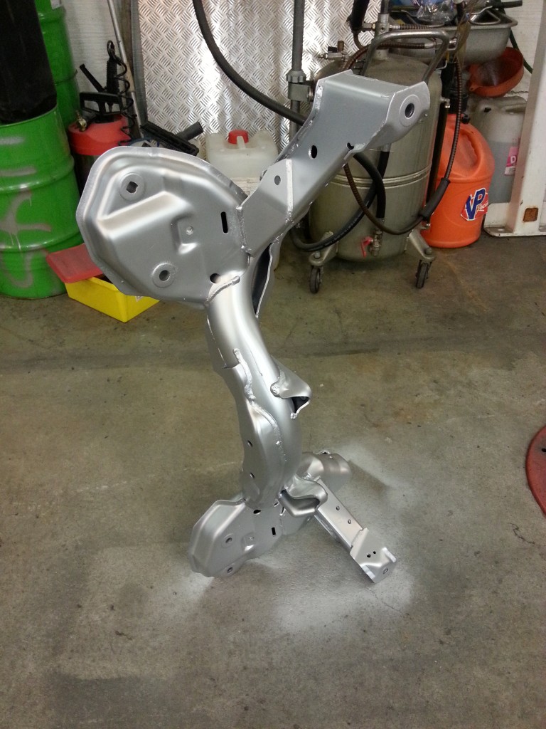

Blästrad, grundad och lackad främre subframe!

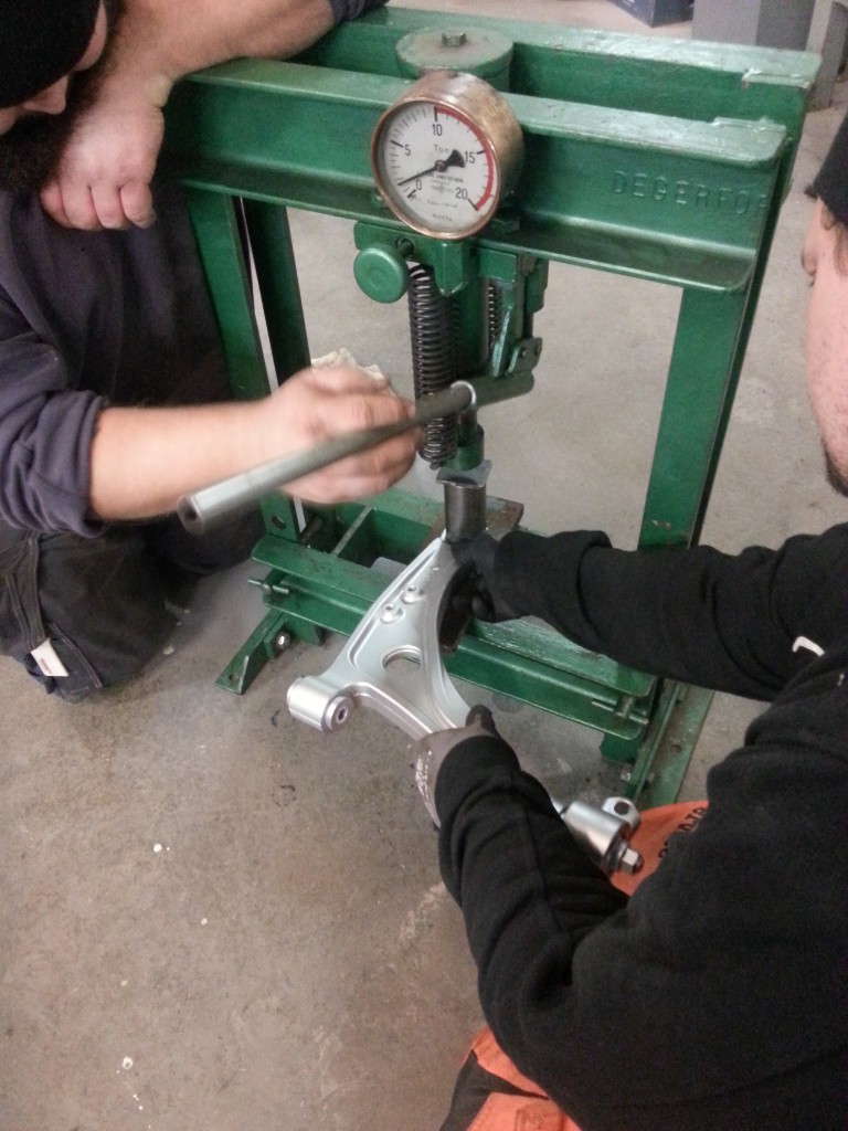

Det pressades även i bussningar i nyrenoverade länkarmar...
http://www.danjul.se/garaget/Micke5RS/2013-02-08%2016.55.35.jpg
Whitelines tie rod kit för evo 8/9 som är omsvarvat plus omsvarvad länkarm för att få det att passa 5an... Här är den pressad och på plats, specialbricka ska svarvas för att få perfekt låsning också.

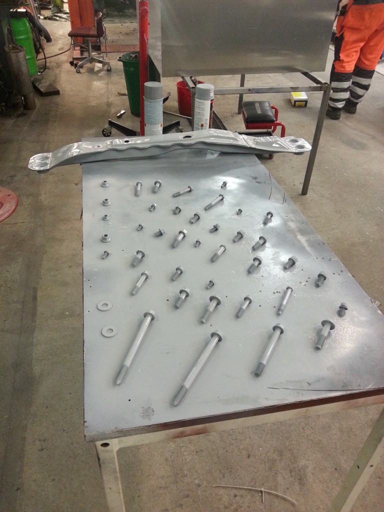

Blästrade och grundlackade delar!
http://www.danjul.se/garaget/Micke5RS/2013-02-08%2018.15.32.jpg
