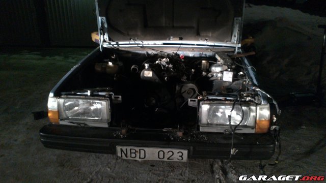

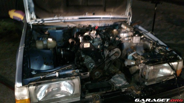

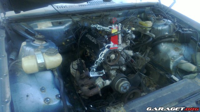

Morsning korsning!
Helgen har varit fullspeckad av aktivitet i projektet wink
Det kluriga elproblemet är löst tack vare hjälp från en kompis som också har en -90a tic smile
Och ft motorn är påplats big_smilebig_smilebig_smile
BILDER;

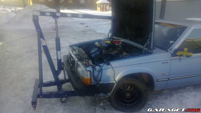

Gamla motorn uppriggad
https://www1.garaget.org/gallery/images/128/127974/127974-d75658839cfe6fa35c64c577e67e1d5d.jpg
Snart så wink
https://www1.garaget.org/gallery/images/128/127974/127974-2697763314c95f57ce2e66f96c53795a.jpg

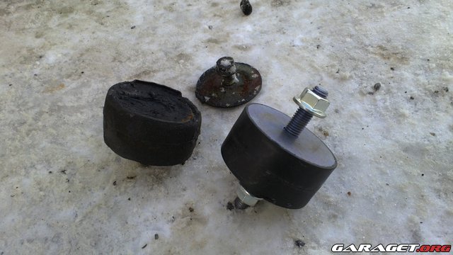

Känndes som de gammla kuddarna gjort sitt så ja smackade dit mina nya stenhårda kuddar från mpre istället big_smile
https://www1.garaget.org/gallery/images/128/127974/127974-8af070f57dc1906a5d678f75a1ba7b0a.jpg

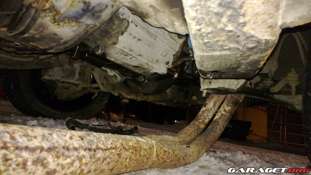

Värst vad blixten var bra på att få med massa rost å skit sad men m90n är där med wink
https://www1.garaget.org/gallery/images/128/127974/127974-bee8e0cc0e8894bed3902a057652c815.jpg

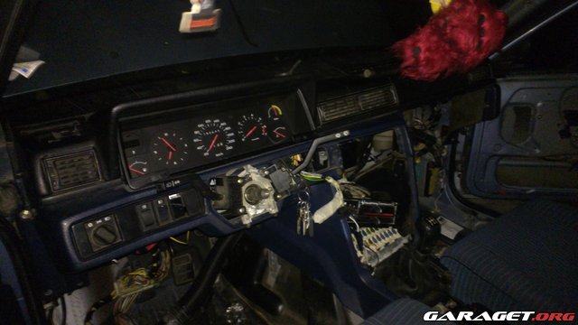

Var ute ~4h efter jobbet idag och pillade vidare med elen och jag kan säga som så att jag börjar se ljuset i slutet på tunneln big_smile Istortsätt all el kring instrumentbrädan är där den ska smile

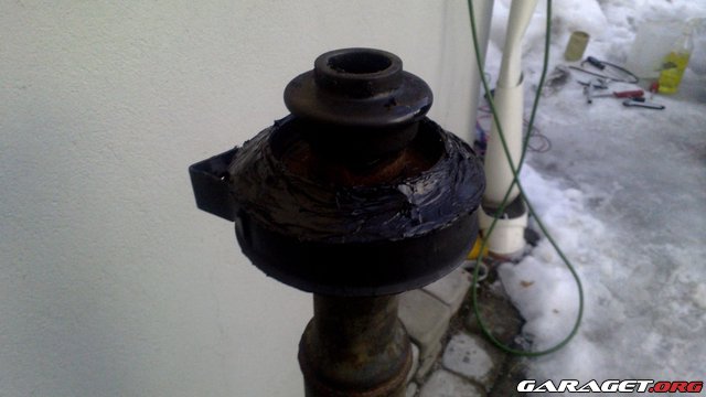

Bilder!
Nytt förstärkt stödlager

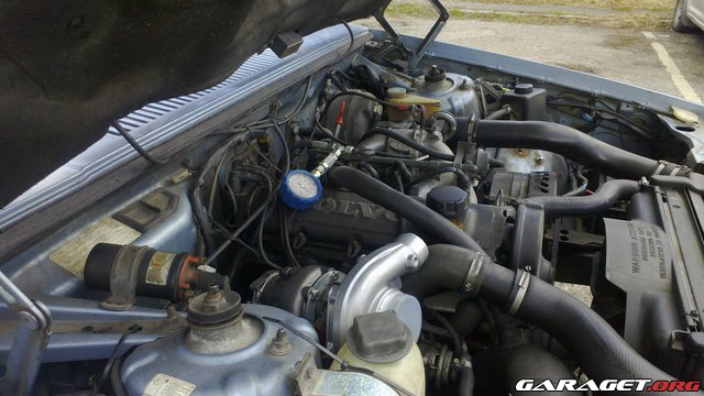

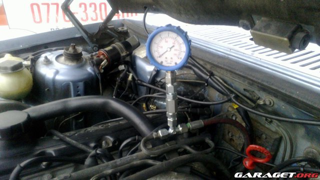

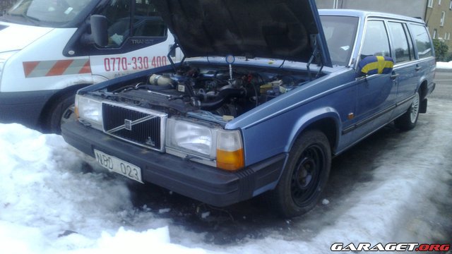

Hemma meckad soppatrycksmätare av en hydralmanometer cool
https://www1.garaget.org/gallery/images/128/127974/127974-55dcc776e0a0687f30101c67ff5d7e11.jpg

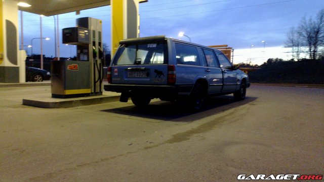

Första rundan till statoil för att pumpa däcken cool

Bränslesystemet är som följer, Saab 16v pump under golver och 940turbo huvudpump i tanken och soppa ledning från golvpumpen som klarar mer tryck än vas som någonsin kommer behövas cool

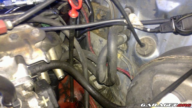

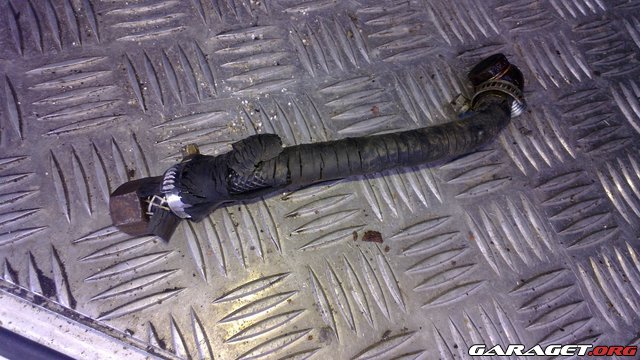

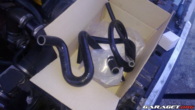

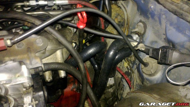

Pillade vidare med bilden idag eftersom testrundan i förrgår visade på lite smågrejjer som behövdes åtgärdas.
Bilen lämnade snigelspår av kylarvätska som misstänks komma från värmepaket slangarna så beställdes nya från do88 i silicon smile
https://www1.garaget.org/gallery/images/128/127974/127974-da403b992251517d5c0a82c9326a770e.jpg
Gammla slangarna,
https://www1.garaget.org/gallery/images/128/127974/127974-9760b8c7a8cca94e24dd424e9c551e16.jpg
Nya big_smile

Passade även på att byta termostaten också då jag anser tempmätaren bete sig lite underligt hmm

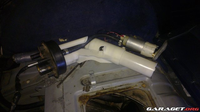

Hade lite problem med tankarmaturen igen också sad så fick riva isär de för 4e gången nu sad Det läckte bensin vid returen och 940 armaturen var lite längre vilket resulterade i att den satt lite snett och sög tort fast det fanns bensin kvar i tanken. Men pumpen ville jag ju ha kvar, så fick bygga om lite så 940 pumpen passar 740 armaturen cool
https://www1.garaget.org/gallery/images/128/127974/127974-a276bfb1f49b1c5ac1fc85adf9c22b22.jpg

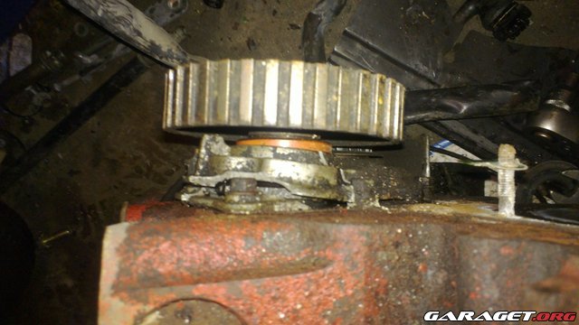

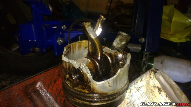

Demonterade ner hela den gammla motorn för å se hur illa det var och här kommer 2 bilder smile
https://www1.garaget.org/gallery/images/128/127974/127974-c70a77a84639d4134e2b6359a47024cd.jpg
https://www1.garaget.org/gallery/images/128/127974/127974-64ce778b4c2fad1fd9e9a1b606042396.jpg
En vevstake var rak, 2 var bananer och den sista har ni ju bild på tongue blocket var nästan helt av i en hörna och olje-kammen var av på 6 ställen sad

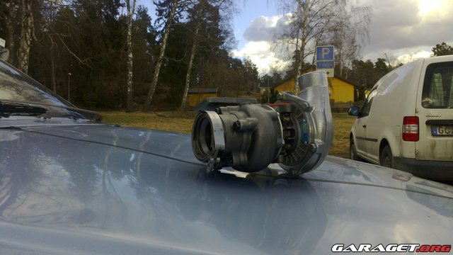

Sen har min nya turbo kommit, tb58 från turbobanditen smile Blev en rätt stor öppen dumpventil också, ingen bild på den dock hmm
https://www1.garaget.org/gallery/images/128/127974/127974-41974daaafe0f868973cfc0e4116a23e.jpg
https://www1.garaget.org/gallery/images/128/127974/127974-6aec5ca71613e2984faa8e73ec03f24f.jpg
"måttar" lite wink

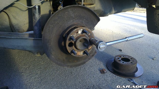

Sen bytte jag pinnbultarna i bak då de va gäng torsk på ALLA, känns bra med friska grejjer när bakhjul åker av och på rätt ofta smile
https://www1.garaget.org/gallery/images/128/127974/127974-da6bdad22153cad2a1b6f6dafc705a0b.jpg
https://www1.garaget.org/gallery/images/128/127974/127974-edfb3f38a76b7a364d4f8b2afd850444.jpg
